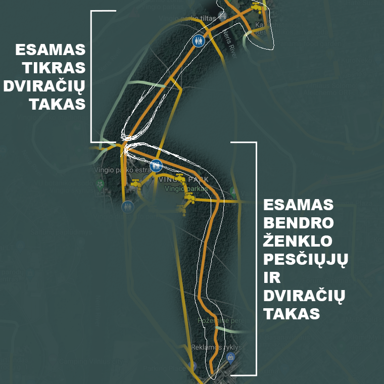

    „Norėdami įrengti atskirus takus dviračiams ir pėstiesiems, būtume priversti aukoti žaliuosius parko plotus, kurie ir traukia miestiečius bei miesto svečius apsilankyti Vingio parke“, – aiškino G. Grubinskas. <...>.“
    Reaguojant į VMS pasisakymą – atvirą melą ir praktiškai psichologinį smurtą prieš visuomenę, tvirtinant, jog neįmanoma įrengti atskirtų dviračių takų Vingio parke, „Facebook“ buvo užklausta liaudis ką mano apie siūlymus įrengti takus atskirtus linija. Taip, tai teisiškai skaitosi atskirtas takas (linija). Įvertinus visų pasisakymus, nutarta patobulinti siūlymus į „Tvarkau miestą“. Bus siūlomi 2 variantai iš kurių firmelė „JUDU“ nuspręs, ką daryti.
    1 var. – atskirti linija darant visur 3,5 m plačiausio įmanomo pločio magistralinių charakteristikų dviračių taką;
    2 var. – siaurinti taką nuo 3,5 iki kiek reikia, kad būtų statomi fiziniai kuoliukai atskiriantys pėsčiuosius nuo dviračių, užtikrinant 25 cm vertikalią zoną pėstiesiems ir 50 cm dviratininams + įrengiant šonines skiriamąsias ištisines linijas, o 3,5 m pločio pilnai atskirtas ir izoliuotas nuo pėsčiųjų dviračių takas būtų tik vienoje atkarpoje (pėstieji už medžių šone lygiagrečiai). Visur kitur būtų kiek plačiau nei 2,5 m minimalaus pločio dviračių takai. Plotis pėstiesiems didėtų nuo siūlymuose pažymėtų matmenų (dviračių tako sąskaita).
    Esamas izoliuotas takas parke variuoja nuo 4 m pradžioje iki 2,5 m didžiojoje atkarpoje, ant tilto 2,5 m minus panaudotinas plotis dėl tilto atramų.
    Schema patobulinta nuotraukomis, nuotraukos su detalesniu paaiškinimu, labiau detalizuotas grafinis ženklinimo atvaizdavimas: su punktyrais, kur jie yra, su papild. įvesta saugos priemone – dviračių simbolis raudoname fone.
    Pažymėtina: kas antram „Facebook“ dviratininui prasidėjo traukuliai ir jie norėtų ten tik pėsčiųjų rezervato, o VMS pasirašyti DJMP ir Dviračių spec. plano dokumentai su ketinimais rekonstruoti takus – nedomina.
    Pastaba: neseniai Tuskulėnų rimties parko prieigose buvo panaikinta Eurovelo 11 transkontinentinė dviračių tako atkarpa, tada ją atžymėjo sukeičiant dviračių taką su pėsčiųjų taku vietomis. Gaila neliko šoninės ištisinės linijos dviračių take, nors anksčiau buvo, bet pažymėjus punktyrus, kurių anksčiau nebuvo – tapo dar labiau saugu ir aišku. Nors takų supainiojimo pėstiesiems įžengiant nebūdavo ir anksčiau, nes takas labai populiarus.
    Turi dar kas kokių siūlymų? Įrengti takus vis tiek bus siūloma.
    Esama padėtis:

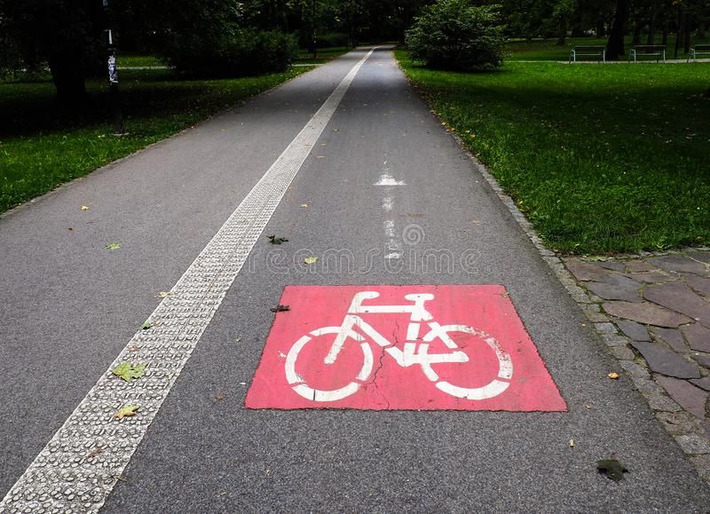

    Papildoma vizualinė papildomo saugumo užtikrinimo priemonė jau taikyta pasaulyje:

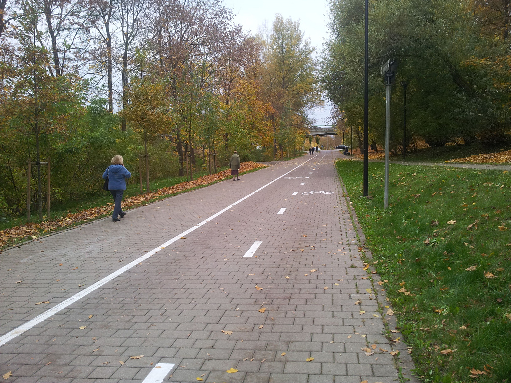

    Turtingame mieste Milane, Italijoje taikomi žemesni kuoliukai nei former CCCP Architektų g., Vilniuje. Tokie ir bus siūlomi, kad mažam vaikui nekliūtų vairas už jų, didėja naudingas manevravimo plotas ir atrodo negremėzdiškai. Jei suveikia dviračių šiknas pridengti nuo mašinų, tai padės pėsčiuosių subines pridengti nuo dviračių. Kokią spalvą siūlyt? Gal raudoną, kaip Vilniaus identitetas?

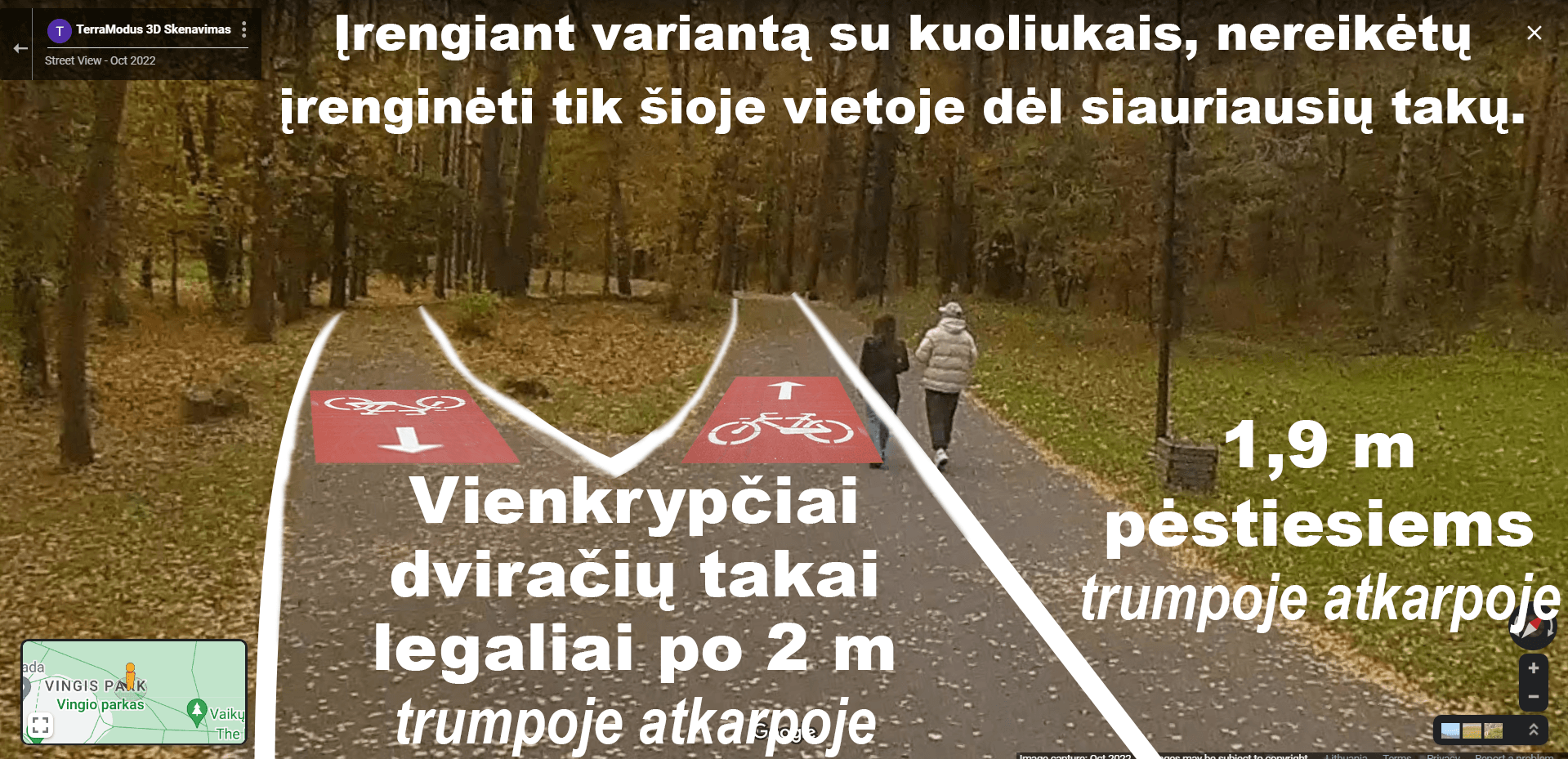

    * Vienkryptis dviračių takas (nepainioti su juosta gatvėje) pagal STR yra min. 2 m, kaip ir siūloma.
      Graži fantazija, gražiai su Paint.exe papaišyta, bet absoliučiai neįgyvendinama. Didžiąją dalį tako pločio (arba iš viso, visą taką) atiduoti dviračiams, kai pagrindinis parko eismas yra poilsiaujantys pėstieji yra totali nesąmonė, į kurią net neverta gilintis. Tiek iliustracinių foto iš parko įdėta, ir visose jose - lengvai besivaikštanys pėstieji ir nė vieno dviratininko. Bet siūlo didžiąją dalį iš pėsčiųjų atimt.... Klounada, net nežinau, ką bepridurt.
      Paskutinis taisė Riedutis; 2022.11.08, 22:03.
        Pastačius daugiau jungčių į Vingio parką (Narbuto g., Užvingio tiltą, jungtį po G.Vilku, Čiurlionio g. jungtys) labai greitai patys pėstieji norės atskirtų erdvių dėl išaugusio tranzito. Kiekvieno renginio metu jau prikrauna tų espirtukų teritorijoje. Tai išankstiniai pasvarstymai kaip ten saugiau organizuoti eismą kol nepasiekta kritinė masė ne beprasmiai.
          Manau firmelė "JUDU" nuspręs - nedaryti nieko.
            Ta viena atkapra, kur būtų skiriama tik dviračiams yra nuokalnėje, vingiuoja ir šalia auga medžiai. Būtų pavojinga eiti pėstiesiems šalia. Ant foto parašyta, kad jiems lygiagrečiai yra kitas takas, kuris atsiskiria ir nuokalnės apačioje vėl susijungia apeinant medžius.
            Tiesiant siauriausio 2,5 m pločio dviračių takus, visur pėsčiųjų takas būtų platesnis už dviračių (išskyrus kur vienkrypčių takų atkarpėlė). Tik įrengiant atitvarus susiėstų 0,6 m (įskaitant 0,1 m atitvarus) nuo dvirtakio, bet pėstiesiems vis tiek platėtų 0,4 m ir jų takai būtų daugelyje atkarpų platesni už dviračiams skiriamą plotį.

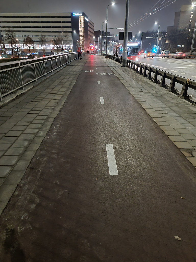

                      Kažkaip užkliuvo naujo dviračių tako vaizdelis į Naujininkus. Ant tilto tiesiog išpjovė plyteles ir įliejo asfaltą, nei bordiūrėlių, nei kitokio atskyrimo. Prie pat sankryžos, į Naujininkų pusę, bordiūrėliai jau yra, eina tame pačiame lygyje su šaligatviu ir dviračiu taku, tai kaip ir ok. Ar tas variantas ant tilto taip ir turi būti, ar reikia išrašyt kam nors už tokį darbą? Vizualiai atrodo ne kažką, kreivai išpjauta, šoninės plytelės ištrupėjusios, skirtingi jų lygiai dėl senumo. Atstumas nuo stulpo irgi didokas, nežinau kiek turi būti pagal rekomendacijas, bet kairėje du pestieji su maišais jau turi sukti kūnus, kad nekliutų.
                      Click image for larger version  Name:	20221109_192441.jpg Views:	0 Size:	1,02 MB ID:	2004407
                      Paskutinis taisė Robyla; 2022.11.10, 08:41.
                        Kiek teko matyti darbų metu, nuėmus plytelės buvo betonas (gal vieduko konstrukcija?) ir ant jo užpiltas asfaltas.
                        Aišku, su kokybę pas mus visi susipykę, svarbu padarė...
                        Kad taką galėjo arčiau stulpų ir gatvės numatyti, tai faktas, bet lieka paslaptis, kodėl padarė visuryje dviračių taką
                          Tai tuos bordiūrėlis takams galima pjaustyti ir klijuoti naudojant tą patį betoną ar spec. klijus, būtų analogiškas storis, kaip ir plytelių. Keista, kad nėra išdirbta technologija.
                          O nuo stulpų lyg ir 0,5 m užtektų... Keistas sprendinys...
                            Čia turbūt daryta su mintimi, kad ir pėstiesiems dvi vienpusės juostos

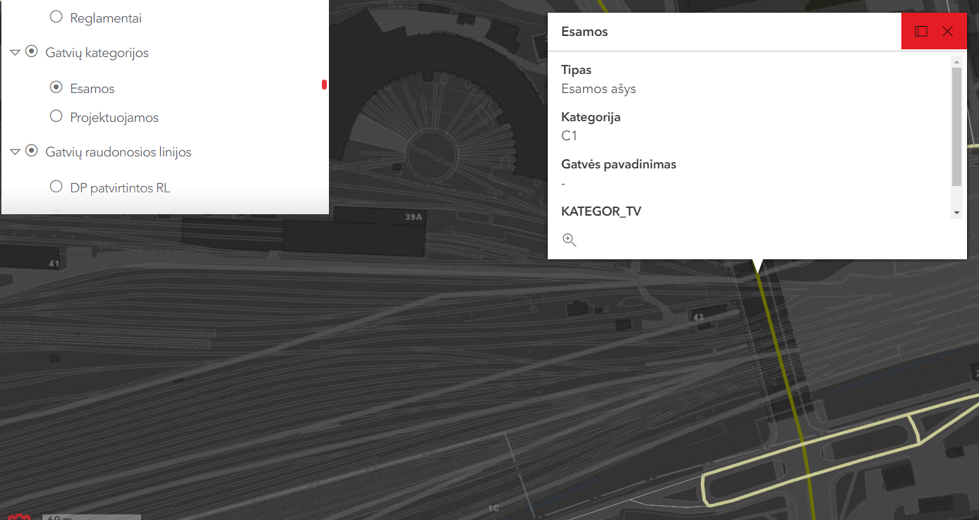

                              Dariaus ir Girėno g. C kat.:
                              STR:
                              43. Šoninės skiriamosios juostos plotis priklauso nuo gatvės kategorijos ir nuo joje projektuojamų įrenginių. Minimalus B kategorijos gatvės šoninės skiriamosios juostos plotis – 2,3 m, C kategorijos – 1,0 m.
                              44. Minimalus šoninės skiriamosios juostos plotis atsižvelgiant į įrenginius joje:
                              44.1. Apželdinimas medžiais ir krūmais – 2,30 m;
                              44.2. Apšvietimo stulpai, kelio ženklų atramos, tvorelės, veja – 1,00 m
                              Realybėje matosi 8 arba beveik 8 plytelių plotis, t. y. 3 m. Turėjo būti 1 m + 0.5 m dviračių apsaugos zona nuo kliūčių. Stulpai stovi (pritempus apatinę dalį) beveik iki 1,5 m nuo gatvės + 0,5 m dviračiams apsaugos zona, tai dvirtakis turėjo būti 2 m nuo gatvės, tad pėsčiųjų takas turėjo platėti bent 1 m arba daugiau. Dabar reiks žiūrėti ar koks narkomanas Naujininkuose neapi'pickpocket'ins šokant tango šokį prasilenkiant su maišais...
                                Tai ta mintis nėra logiška ir tinkama, nes pėstieji nuolat blaškysis tarp pusių, o vietomis privalės kirsti dviračių taką.
                                  Jei ir taip, tai padarė be apsaugos zonų, pvz. link gatvės šaligatvis visiškai min. pločio – 1,5 m (dvi eismo juostos pėstiesiems), o apsaugos zonoms – nulis.
                                  Edit: tikrai negalėjo būti tokios minties, nes būtų prieštaraujama rekomendacijoms, kad dviračių takas turi būti arčiau gatvės. Jei kam įdomūs Naujanai, galit užklausti Stytybos skyriaus per Tvarkau miestą, kad pažiūrėtų ar pagal projektą padaryta.
