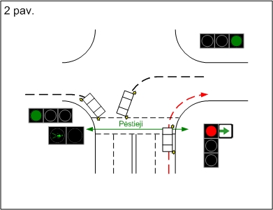

    2. Pėsčiųjų pirmumo teisės nebuvimas
    Naudojant lentelę su žalia rodykle, padaugėja situacijų, kai pėstysis negali pasinaudoti savo pirmumo teise, nes į dešinę sukantis automobilis perėją pasiekia degant raudonam signalui ir pėsčiajam sunku įeiti į važiuojamąją dalį, kas gali sukelti avarinę situaciją (3 pav.).
    Iš 3 pav. matyti, kad užsidegus žaliam pėsčiųjų šviesoforo signalui, pėsčiajam gali būti sunku patekti į važiuojamąją dalį, nes tuo metu perėją gali nepertraukiamai kirsti į dešinę sukantys automobiliai. Į tokią situaciją neseniai teko pakliūti ir man – užsidegus žaliam pėsčiojo šviesoforo signalui, norėjau žengti į važiuojamąją dalį, tačiau prie perėjos jau buvo privažiavęs pagal lentelę su žalia rodykle sukęs automobilis, kuris turėjo staigiai stabdyti, kad praleistų mane.
    Tuo atveju, kai lentelės su žalia rodykle nėra, pėsčiajam lengviau pasinaudoti savo pirmumo teise. Ne kartą teko lankytis Berlyne. Visų pirma, per visus buvimo kartus šiame mieste pavyko pastebėti tik vieną (!) lentelę su žalia rodykle. Kitose sankryžose, kiek pavyko pastebėti, degant raudonam šviesoforo signalui, stovi visi, įskaitant sukančiuosius į dešinę. Antra – tai labai svarbu – pėsčiųjų šviesoforo žalias signalas uždegamas pirmiau, kad pėstysis įgautų pirmenybę, o prie perėjos privažiavęs automobilis jau matytų gatve einantį pėstįjį. Taip reguliuojamas eismas Vokietijoje, nenaudojant lentelių su žaliomis rodyklėmis – tokią tvarką numato ir naujos Kelių šviesoforų įrengimo taisyklės (4 pav.).

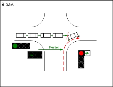

    3. Pėsčiųjų perėjų blokavimas
    Dažniausiai pasitaikanti problema – sukanti į dešinę pagal lentelę su žalia rodykle transporto priemonė, praleisdama kitas transporto priemones, blokuoja pėsčiųjų perėją (5 pav.). Ypatingai pavojingas 5 pav. b) atvejis, kai perėją užblokavus ilgai transporto priemonei, į gatvę išėjęs pėstysis gali pakliūti po priešinga kryptimi važiuojančio automobilio ratais.

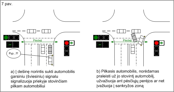

    5. Spaudimas kitiems eismo dalyviams
    Spaudimas kitiems eismo dalyviams pasireiškia ypatingai tais atvejais, kai į dešinę norinčiojo sukti vairuotojo priekyje stovi tiesiai ar į kairę ketinantis važiuoti automobilis, laukiantis žalio signalo (7 pav.).

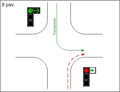

    8.1.Matomumo neužtikrinimas
    Dažnai sankryžose buvo pažeidžiamas LST 1405:1995 „Kelio ženklų ir šviesoforų naudojimas“ 4.23 punktas, kuris reikalavo, kad būtų geras kitų transporto priemonių, judančių pagal žalią signalą, matomumas. Už lentelių įrengimą atsakingos institucijos neįvertina, kad kai kuriose sankryžose šis matomumas neužtikrinamas. Dėl to, norintys sukti į dešinę degant raudonam signalui užvažiuoja ant pėsčiųjų perėjos ar blokuoja kelią kitiems eismo dalyviams (5, 8, 9 pav.).
    8.2.Lentelių su žaliomis rodyklėmis įrengimas prie šviesoforų su rodyklėmis ir papildomomis sekcijomis
    Dažnai lentelės su žaliomis rodyklėmis įrengiamos grubiai pažeidžiant LST 1405:1995 „Kelio ženklų ir šviesoforų naudojimas“ 4.23 punktą, kuris draudžia jas įrengti prie šviesoforų su rodyklėmis ar papildomomis sekcijomis (10, 11 pav.).

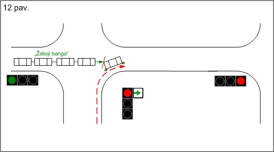

    9.Kliudymas „žaliajai bangai“
    Kai gatvėse eismas vyksta „žaliąja banga“ ir jis kartas nuo karto sustabdomas sukančiųjų į dešinę degant raudonam signalui, toks eismo reguliavimas yra sutrikdomas ir automobiliai, važiuojantys „žaliąja banga“ gali nespėti pervažiuoti kitų sankryžų degant žaliam signalui (12 pav.).
