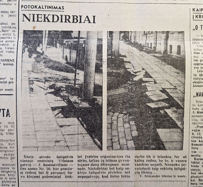

      Netyčia sename laikraštyje užmačiau,1981 metai. Kalbant apie darbų Vilniuje kultūrą.
      Click image for larger version  Name:	20250426_143401.jpg Views:	0 Size:	1,59 MB ID:	2197608
        Negaliu sustot juoktis žiūrėdamas į tas senas foto : D.

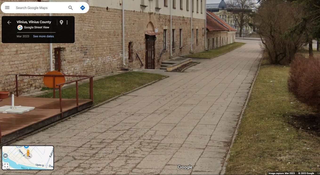

                          Visgi siūlau atkreipti dėmesį į Arsenalo g. plyteles, nes ten arba druską kitokią pylė arba jos yra kokį 100 kartų atsparesnės, nes ten nėra net menkiausių druskos pažeidimo žymių, nors toms plytelėms jau virš 20 metų. Taip pat ir bent vieną suskilusią plytelę bus labai sunku ten rasti, kai dabartinės sutrupa į miltus dar net nebaigus kloti.
                            Pvz, kad ir prie VCUP šaligatvis Upės g, kuriam, spėju, kokia 50 metų - atkreipkite dėmesį į nesuskilusias plyteles. Jos labai geros būklės. Vienintelis dalykas kas įvykę ką matau tai į paviršiuje matoma daugybė akmenukų, kurie jau nugludinti, o pati plytelė gera ir atrodo toliau nelabai dyla, nes akmenukai neleidžia dilti gylyn. Bent man taip atrodo. Ėjau prieš kelias dienas, tik nenufotkinau.

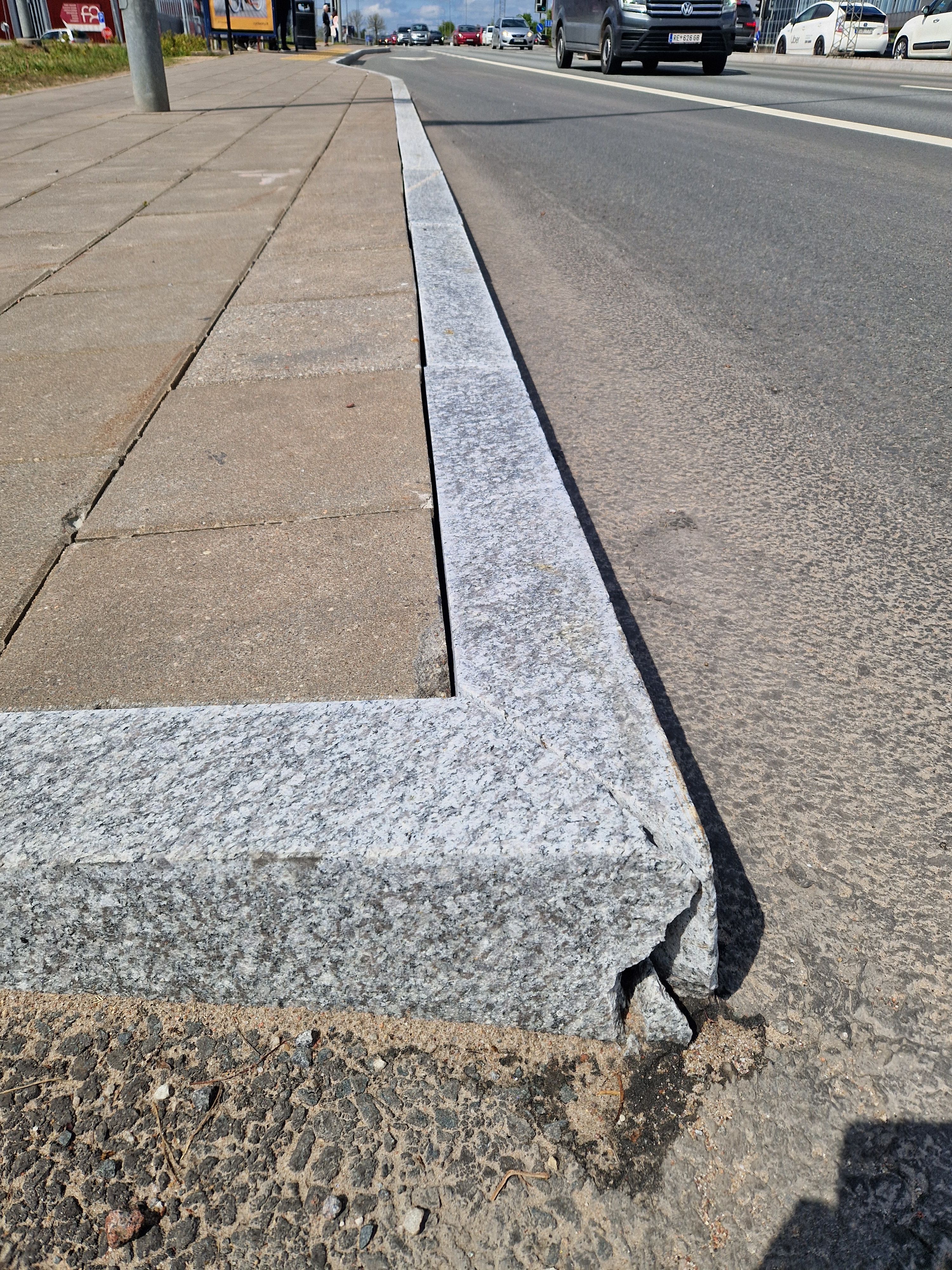

                                Jau keliose vietose pastebėjau nuskilusius granito bortus. Kyla du klausimai. Pirmas: ar tikrai jie tvirtesni už betoną? Antras: kodėl Vilniaus ir Kauno senamiesčiuose esantys tarpukariniai bortai NIEKUR aštriai nenuskilę, o tik maloniai laiko nugludinti?

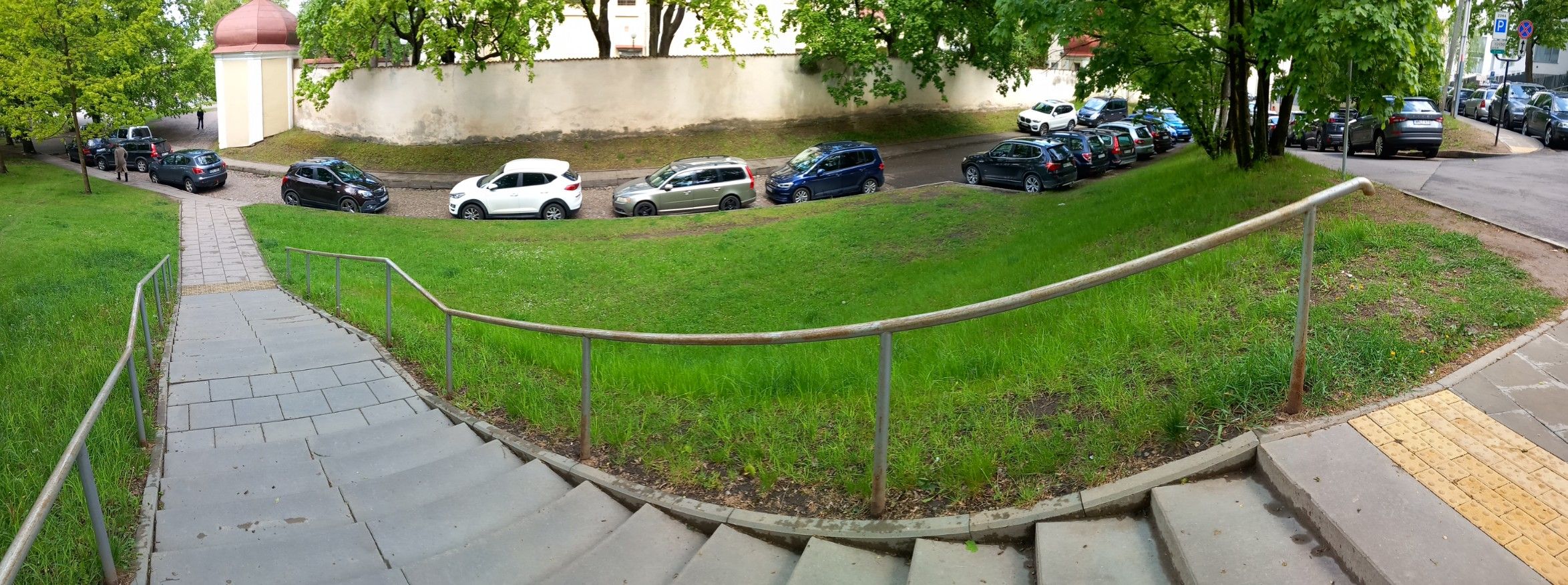

                                  Va kaip atrodo Antakalnio 1 prieš 2-3 metus įrengti nauji dažyti (juodo metalo) turėklai:
                                      Click image for larger version Name:	20250517_135226.jpg Views:	0 Size:	2,84 MB ID:	2200906
                                      Granitas granitui nelygu. Net išgavimo metodai karjeruose skiriasi.
