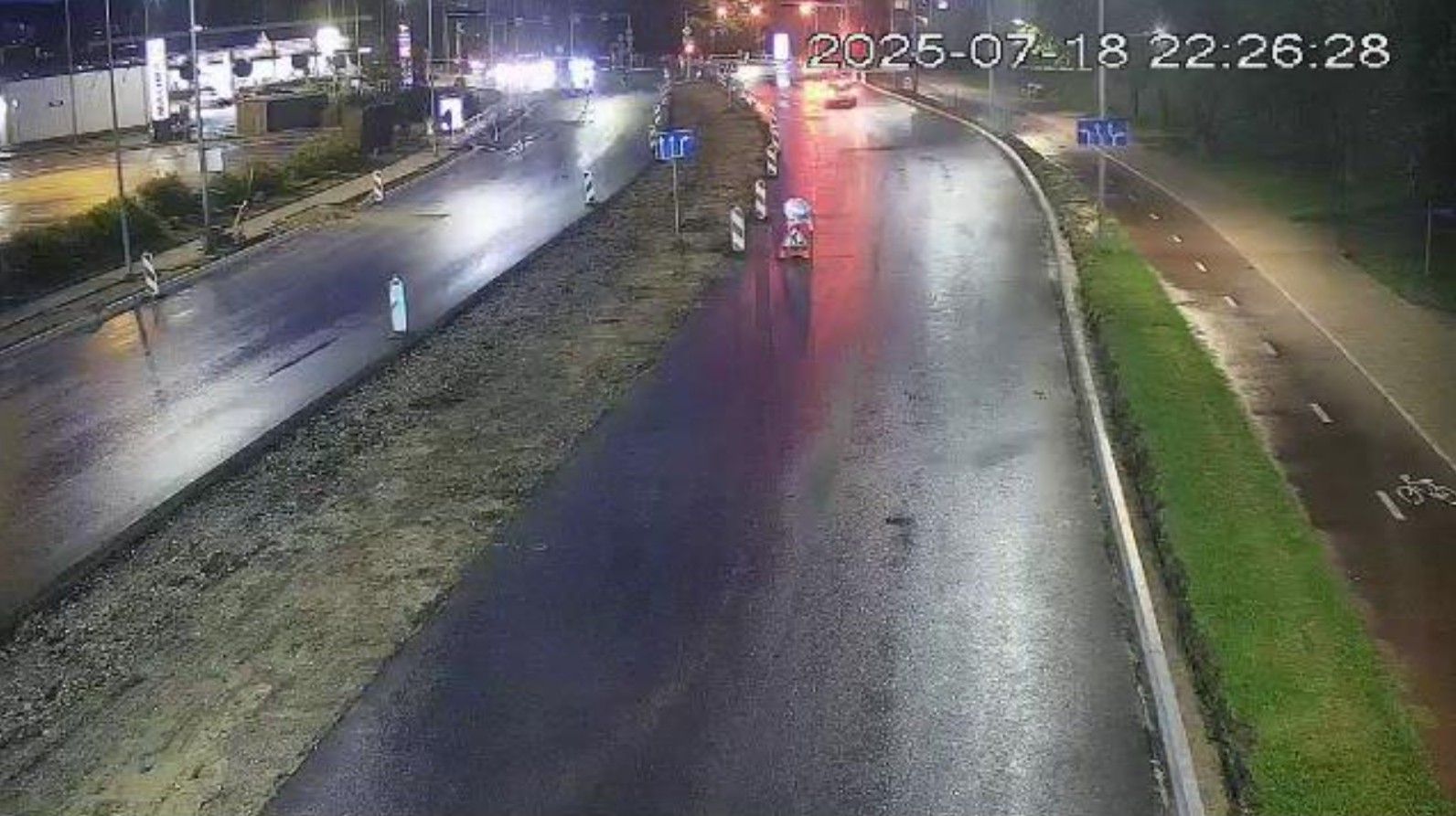

      Būtų įdomu pamatyt gyvai. Bet aš kiek mačiau per JUDU kameras internete, tai kaip tik dabar nuo Rinktinės g. sankryžos centrinė juosta yra gerokai plačiau praardyta negu buvo. Atrodo tarsi kaip tik siaurinti ketintų.
      Vieta maždaug šita: https://www.google.com/maps/@54.7028...oASAFQAw%3D%3D

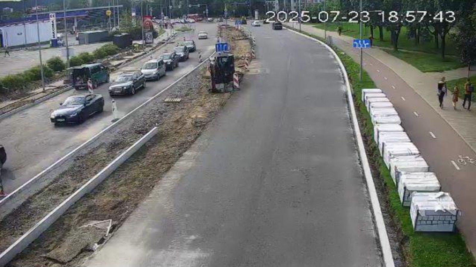

      Tai visgi vienoje pusėje susiaurėjo gatvė, kitoje išplatėjo. Kitaip tariant perbalansuota. Kam bus išnaudota - kol kas neaišku.
Name:	Screenshot 2025-07-23 190336.jpg
        Gatvės atkarpos pabaigoje platesnė labiau reikalinga posūkiams, nei pradžioje.

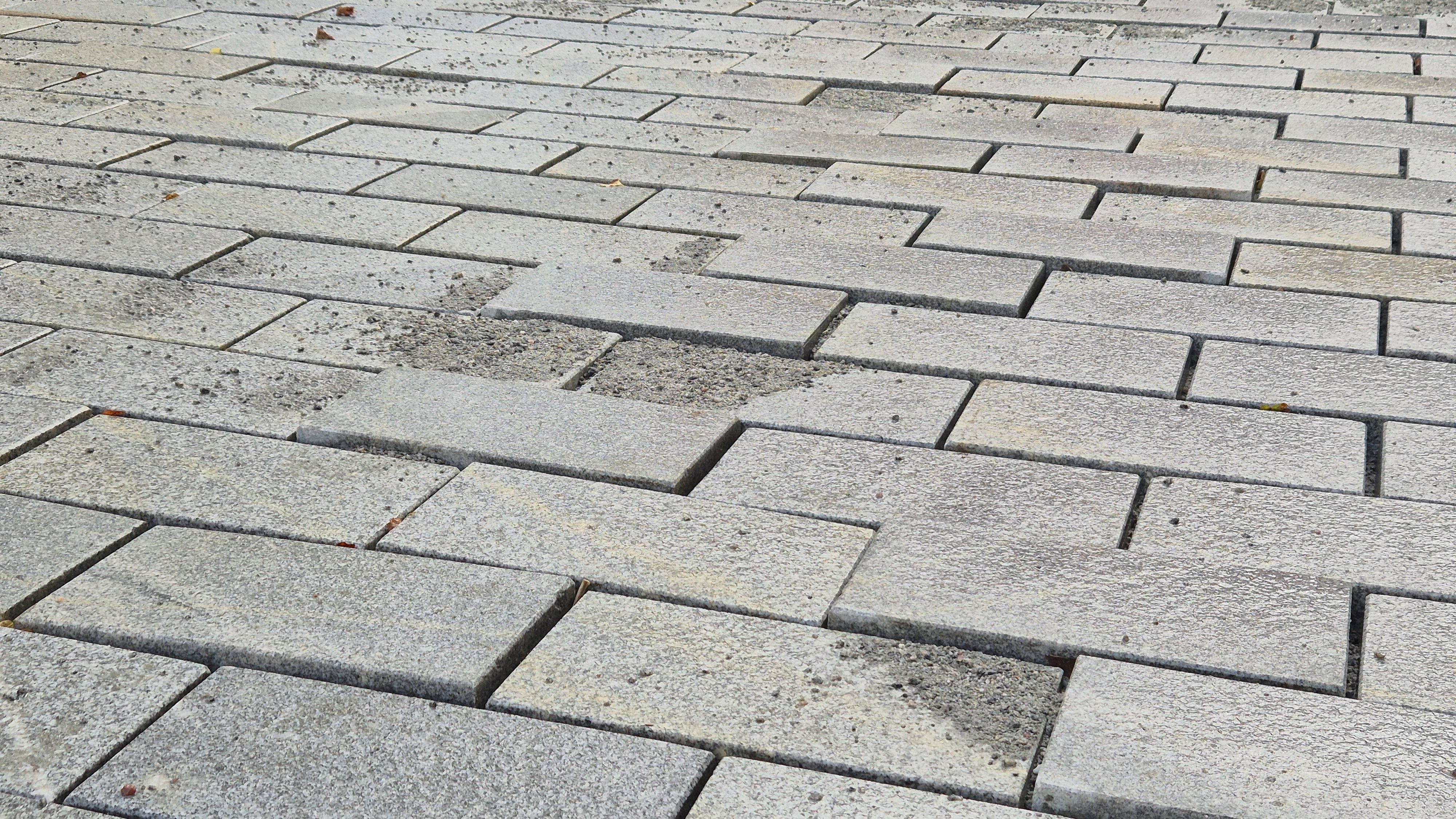

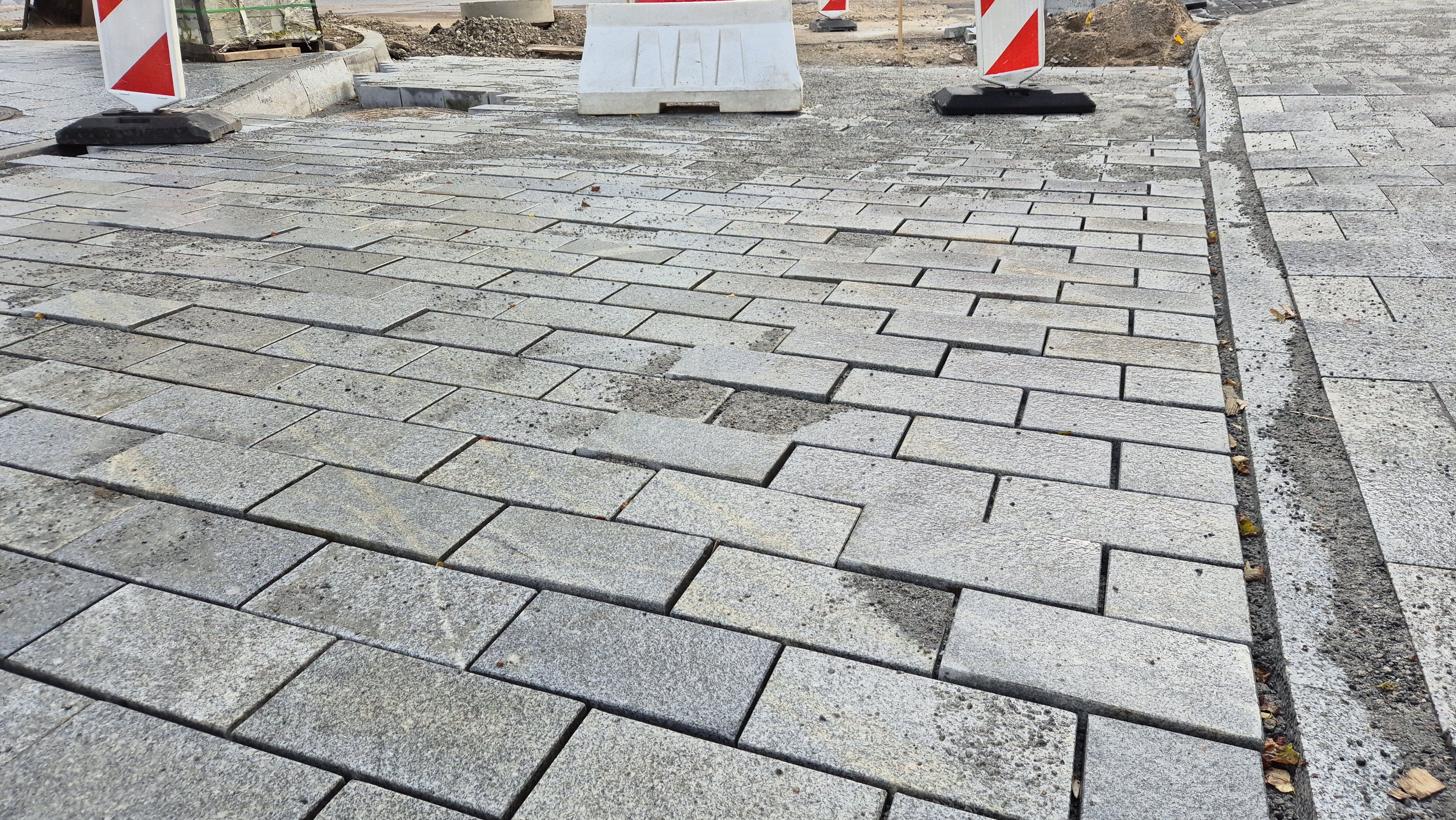

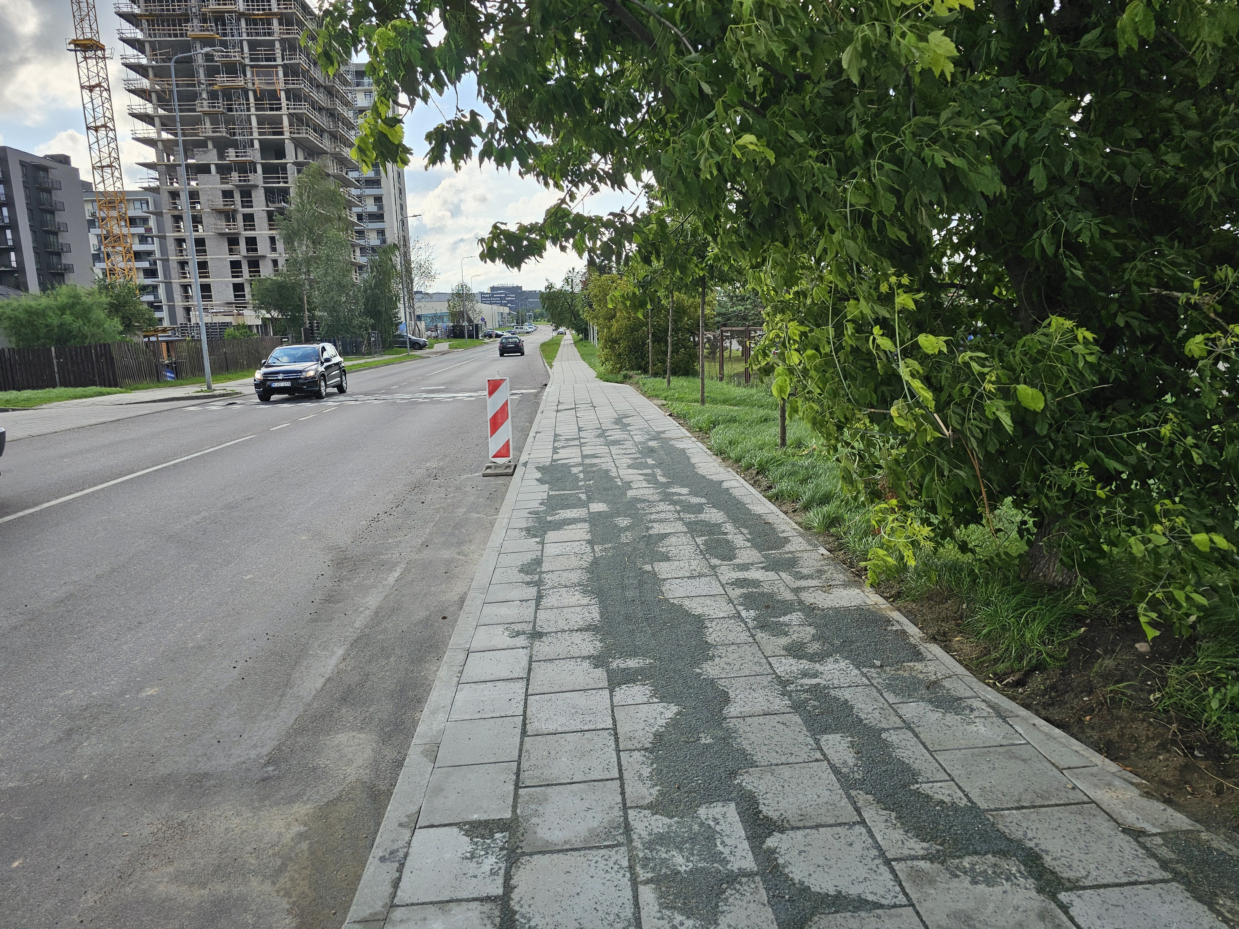

          Ką jie rūko taip tvarkant gatves. Kur techninė projekto priežiūra?
          Sirvydo g. Vilnius

            Čia yra "proof of concept". Iki PROD dar toli.
              MVP. Bet tas pats buvo ir Tilto g., bet po to lyg tai arba susilygino nuo naudojimo arba buvo atskirai sulyginta? Nes kelis kartus einant pro šalį tai nekliuvo akys už kreivumo, nebent nepastebėjau?
                Buvo ir Tilto gatvėje, bet ne taip akivaizdžiai. Kiek pamenu, pranešimų dėl kokybės taip pat būta. Šaligatviai ten iki šiol po klausimu.
                Nuotrauka dar neatskleidžia tikro broko lygio. Lygiai "išstatomi" dedant, o ne po sudėjimo. Labai daug duobių, tai kaip jas iškels - sunku pasakyti.
                Gal pravažiuos dar su vibro plokšte, bet tai jau different tecnologia , ta kur iš Interneto.
                Paskutinis taisė Robyla; 2025.07.28, 12:44.
                  O negali būti, kad plytelių aukščiai nekalibruoti? Tai tada dedant vieno lygio nesudėsi, nes gi nerankiosi ten puzlės, kai vis vien bent keliolikos vienodų nerasi. Jeigu pavyksta po to suvibruoti į vieną lygį, tai nedidelė čia problema. Aišku jeigu vis vien lieka kreiva, tai š krūva.
                    Jau ne kartą rašiau, jog Grinda daro ne pagal technologijas. Ir aišku dėl vykdomų darbų be projektų arba paprastųjų remontų - nėra privalomo techninio prižiūrėtojo.
                    Granito trinkelės yra ne gaminys, todėl visos skirtingų matmenų ir negali būti klojamos taip pat, kaip betono gaminiai - ant atsijų. Granito trinkelės turėtų būti dedamos ant skiedinio, tokiu būdu kompensuojami granitinių trinkelių skirtumai.
                      Klausimas būtų kitoks: ar priims tokį darbą(klaviatūra net sutreškėjo rašant paskutinį žodį)?

                              Veikia, pranešta, žiūrėsim koks bus rezultatas. Nemažai esu pranešęs, senamiestyje taip pat, tai tikrai patvarkė. Aišku, nebus tokio rezultato, kai deda profai.
                              Dar labai priklauso, kaip surašai pranešimą, jeigu operuoji techninėm sąvokom, taisyklėmis - reakcija atitinkama. PVZ.: išpjaustė naujai paklotą asfaltą, sutvarkė šulinius, užmetė lopą, kuris akivaizdžiai neatitiko viršutiniam asfalto sluoksniui būdingos frakcijos ar grudėtumo. Pranešiau YIT, nesureagavo, tada kopiją Tvarkau miestą ir po dviejų dienų jau stovėjo 10 darbuotojų su visa technika, perklojo naujai. Kitu atveju perklojo 100 m šaligatvio naujai.

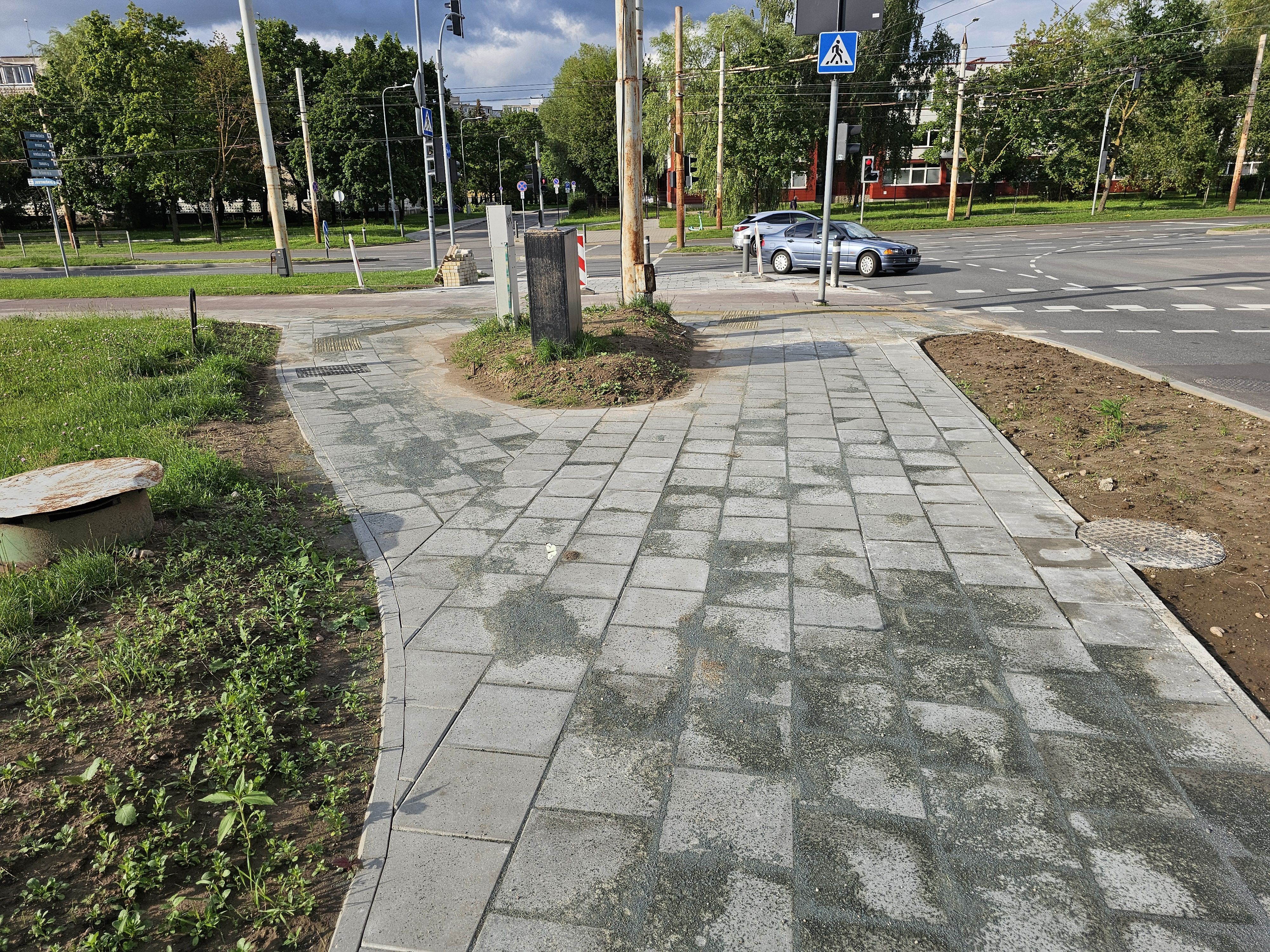

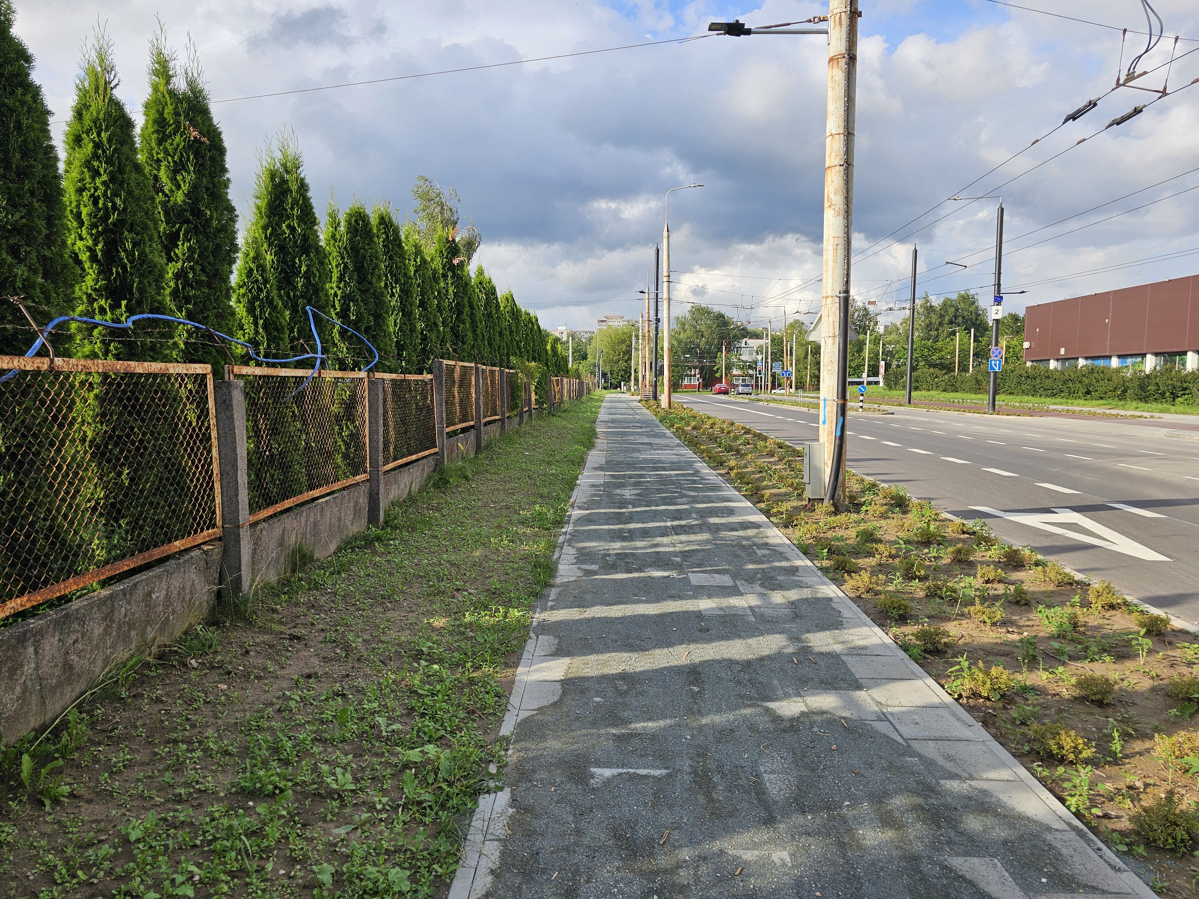

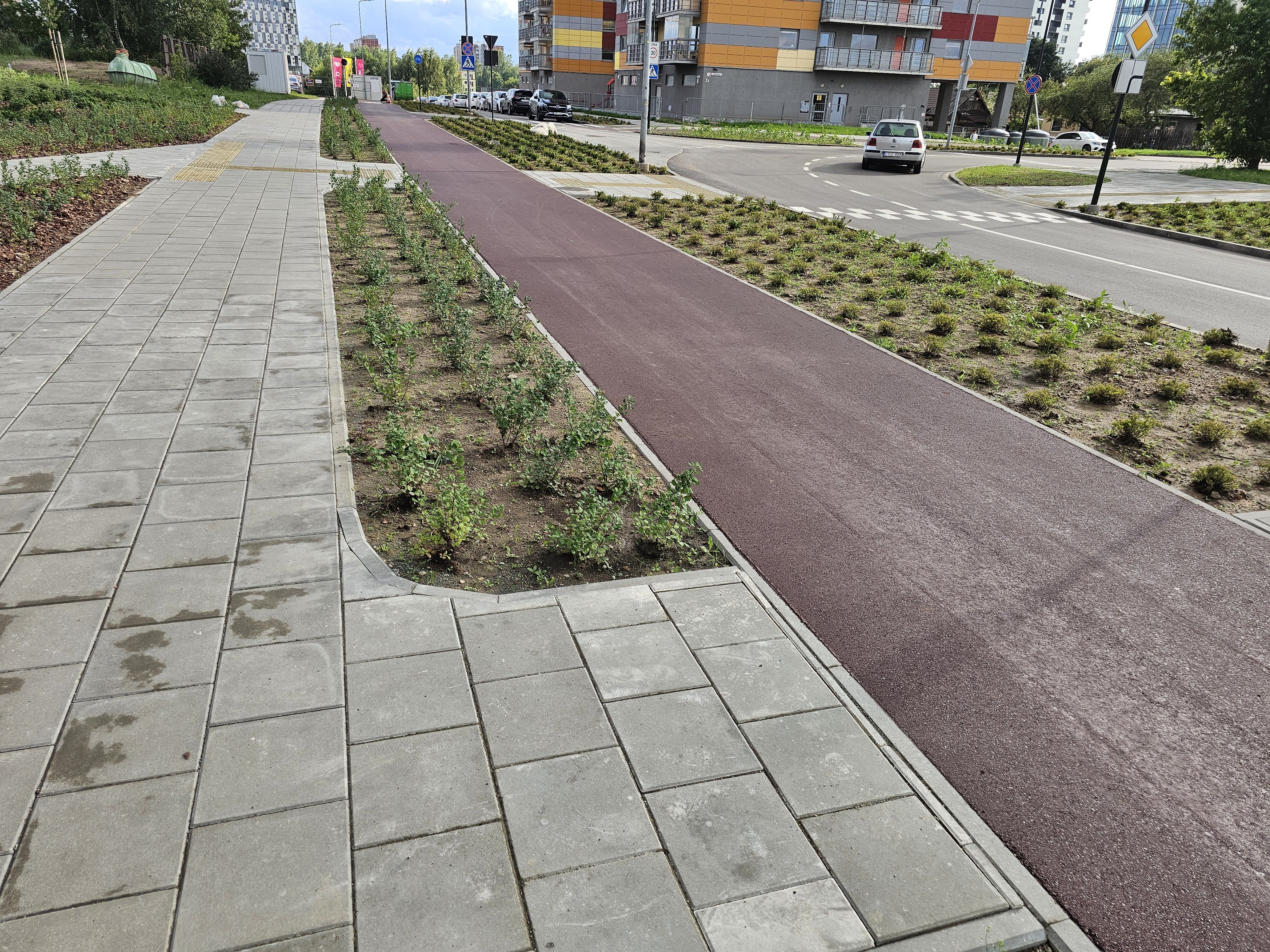

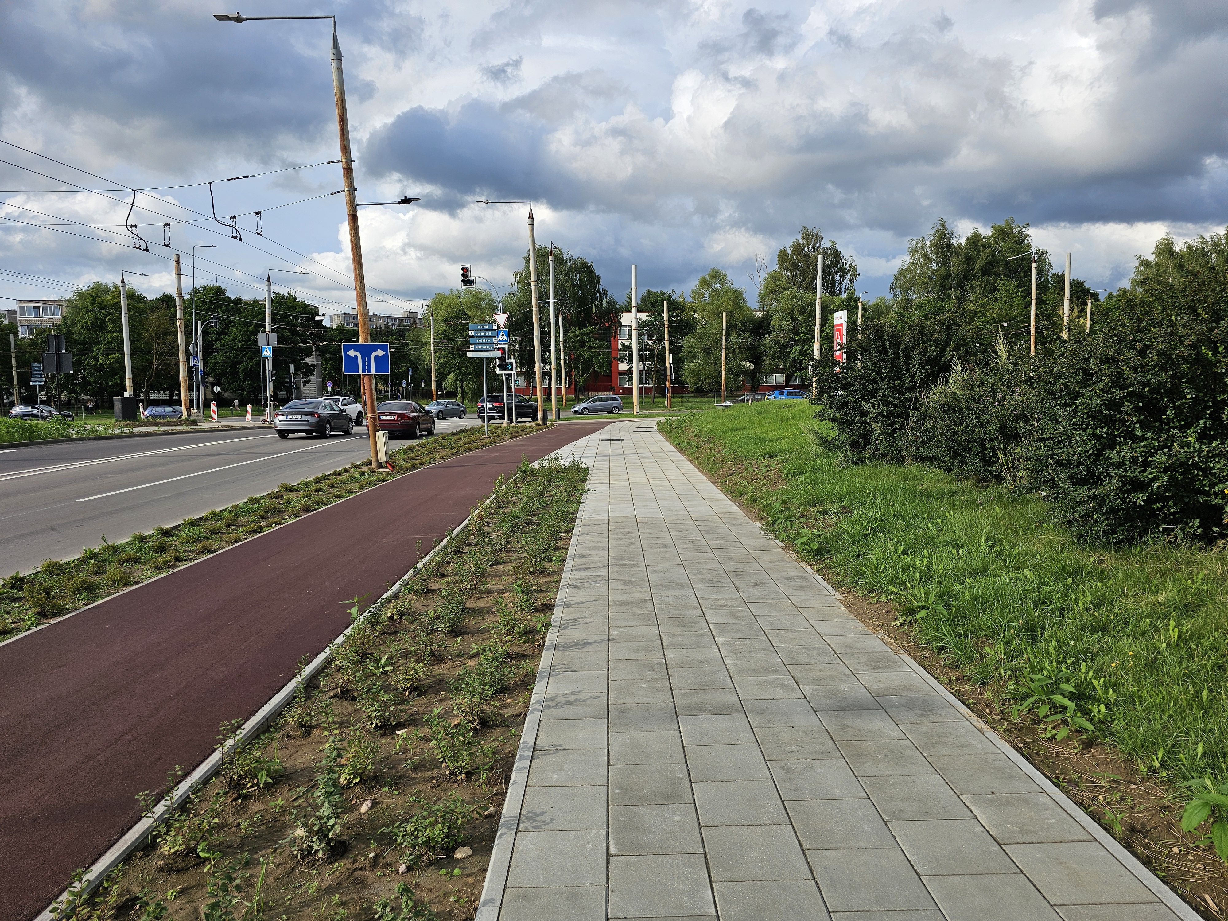

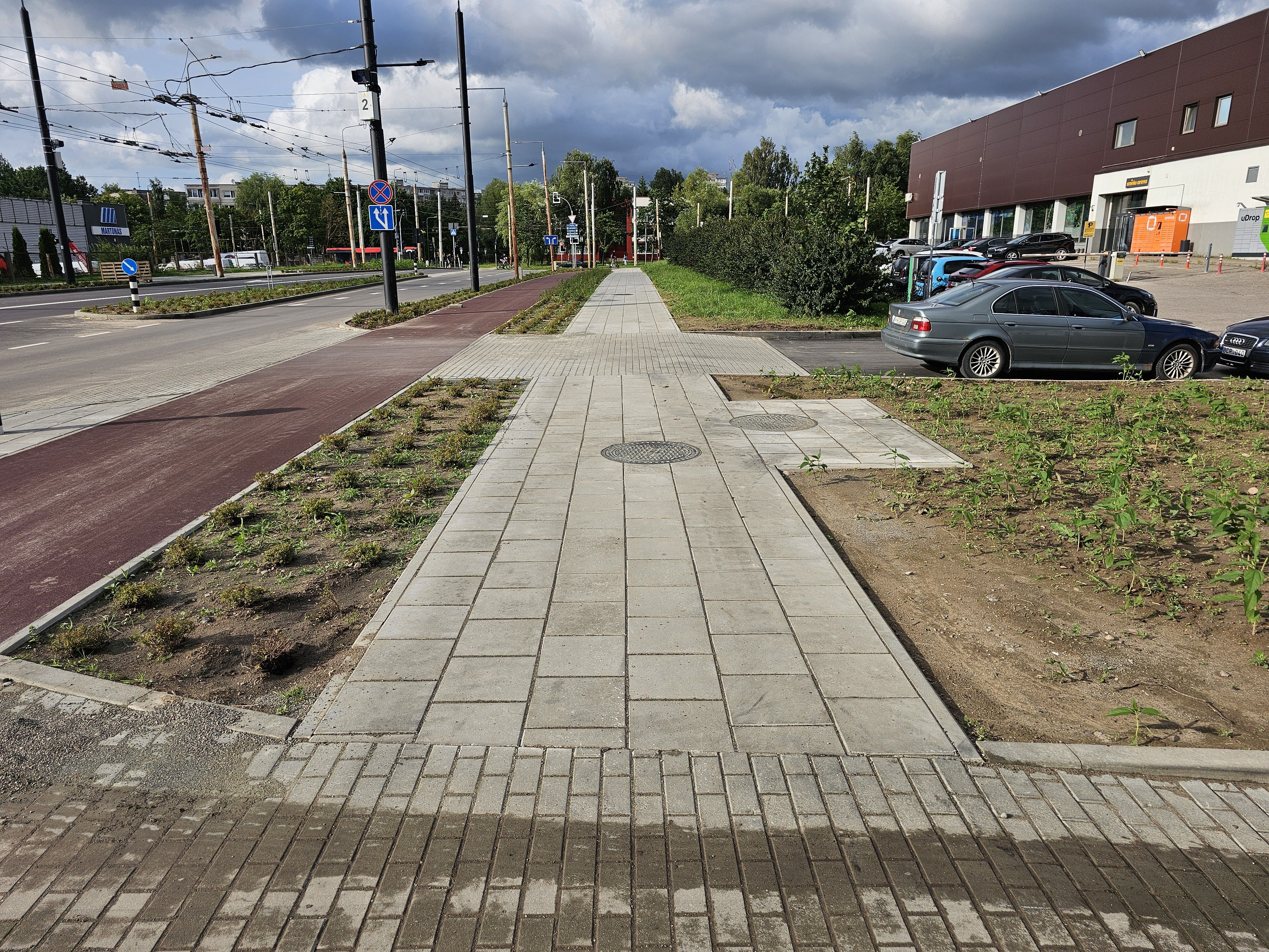

                                    Viršilų g. jau beveik beveik baigta. Dar nėra dviračių tako asfalto ir krapštosi prie įvažiavimo į VT teritoriją.
                                    Pirmadienio nuotraukos. Asfaltas jau visur:

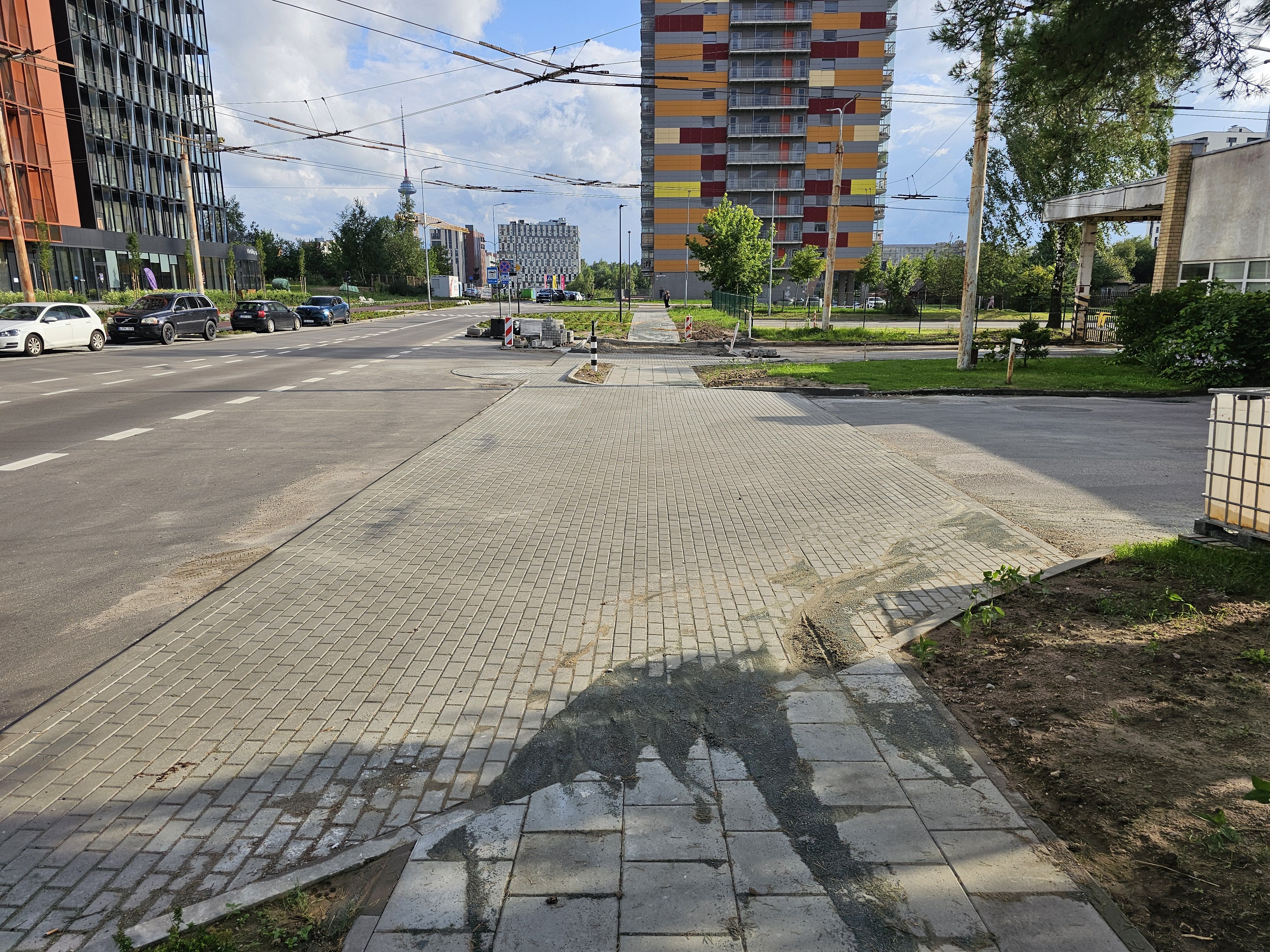

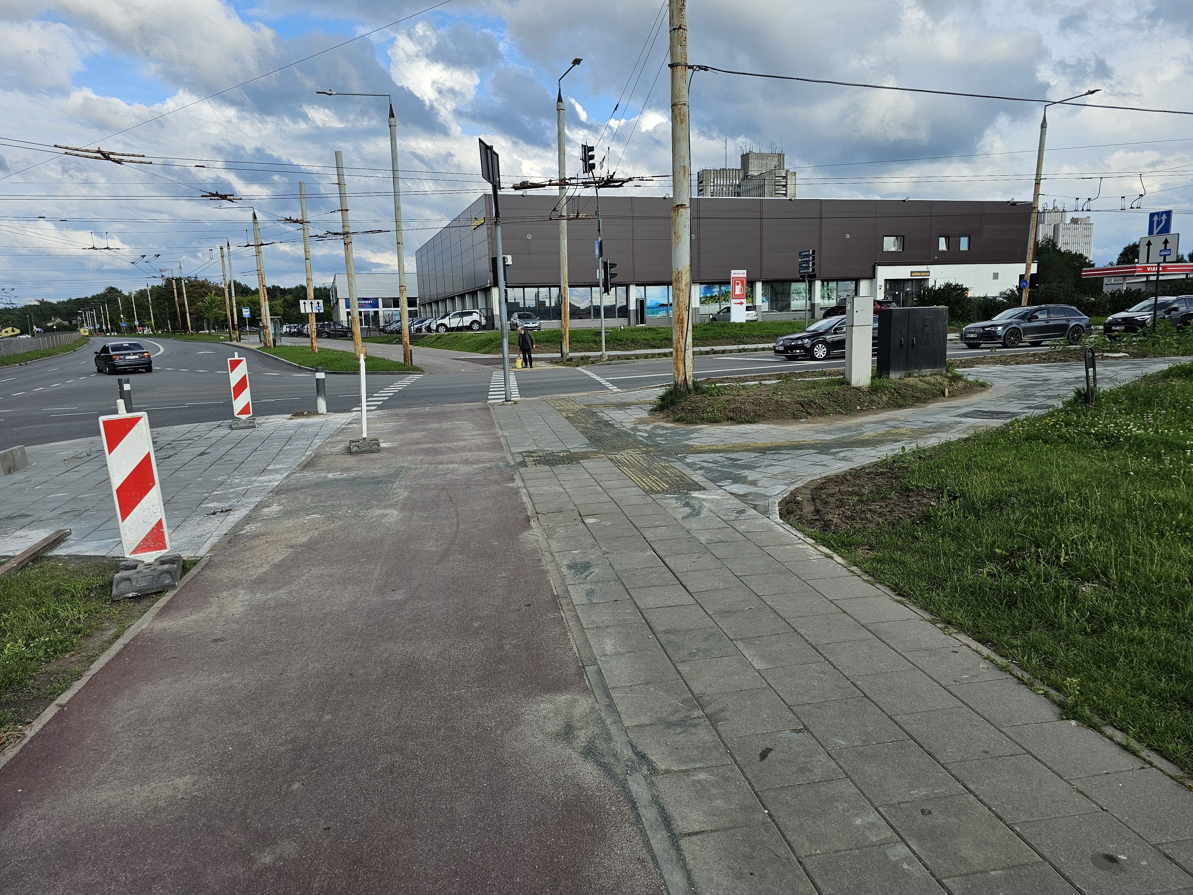

                                    Tą kvailą vietą sutvarkė taip:
