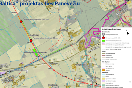

                      Bent jau yra numatoma 1520 mm geležinkelio atšaka iki keleivių stoties (mėlyna linija):

                          Gerai kad galvojama apie ta problema tik gaila kad mastoma pačiu pigiausiu ir toli gražu ne patogiausiu keliu keleiviams. Kad nepatogiausiu tai aišku - bus persėdimas o tai jau 1/3 mėšlo. Kad pasakiau pigiausiu tai aš irgi žiū nevisai teisus - tiesti reiks 1.5 km rusiškos vėžės iki RB stoties vietoj to kad pačia RB stoti įrengtu prie pat rusko gelžkelio. Tai dar pigiau gi jei šūdprojektinikams trūks plyš patinka keleivius persodint.
                          PS. Aišku kritikuot visada lengviau nei sukurt, nu bet vistiek čia šitą kuriant pačiam kūrimo procese matomai galvota labiau apie ką tik nori bet ne apie patį projektą.

                            Variantas, kai stotis būtų rusiškos ir europietiškos vėžių susikirtime atrodo kaip logiškiausias. Įdomu, kokie argumentai nusvėrė šitą variantą.

                              Variantas kai rb vėžes atšakėle eitų palei ruska vėžę iki miesto stotims būtų priimtiniausias - atvarai i stoti ir keliauti traukiniu pvz i Vilnių perKauna greičiau nei su savo auto automagistrale. Be jokių čiumadanų pernešimo iš traukinio i traukinys kažkur laukuose

                                Stotis nutolinta manau dėl aukščių skirtumo, kažkuri vėžę, tikėtina RailBaltica eis virš senosios
                                  Tikrai taip, šiuolaikiniai greitieji geležinkeliai statomi ant pylimų arba viadukų taip siekiant išvengti žvėrių ar kitų kliūčių.
                                  Panevėžio atveju paaukštėjimas turi būt dar didesnis, nes magistralinį kelią su geležinkeliu reikės kirsti.

                                    Toks variantas nepatogus. Vėžės kirsis skirtingame lygyje, tai stotį reikėtų statyti tiesiai virš 1520 mm geležinkelio. Todėl norint persėsti reikėtų kažkur eiti, lipti ir t.t, bei tas kainuotų neracionaliai daug. Įrengiant stotį kiek toliau, persėdimą galima realizuoti labai patogiai. Vienoje perono pusėje sustoja vienas traukinys, kitoje kitas ir persėdi žengdamas kelis žingsnius.

                                    Tas tai keista, kad nenumatyta atšaka nuo RB iki miesto stoties, kurią būtų galima naudoti vietiniams pervežimams 1435 mm geležinkeliu. Nebent tokią atšaką įrengtu LG su laiku savo lėšomis, tik nelogiška, kad RB lėšomis dabar bus tiesiama 1520 mm atšaka iki naujos stoties, kai būtų galima įrengti tą atšaką 1435 mm.
                                          Taigi, aš tai manau kad galima tikėt dviem dalykas : 1. Atsakingų asmenų visišku bukumu ir žioplumu 2.Kažkieno įtaka. Kažkieno kam RB labai nepatinka, neparanku ar sunkiai įveikiama konkurencija. Daugiau variantų į galvą neateina.
