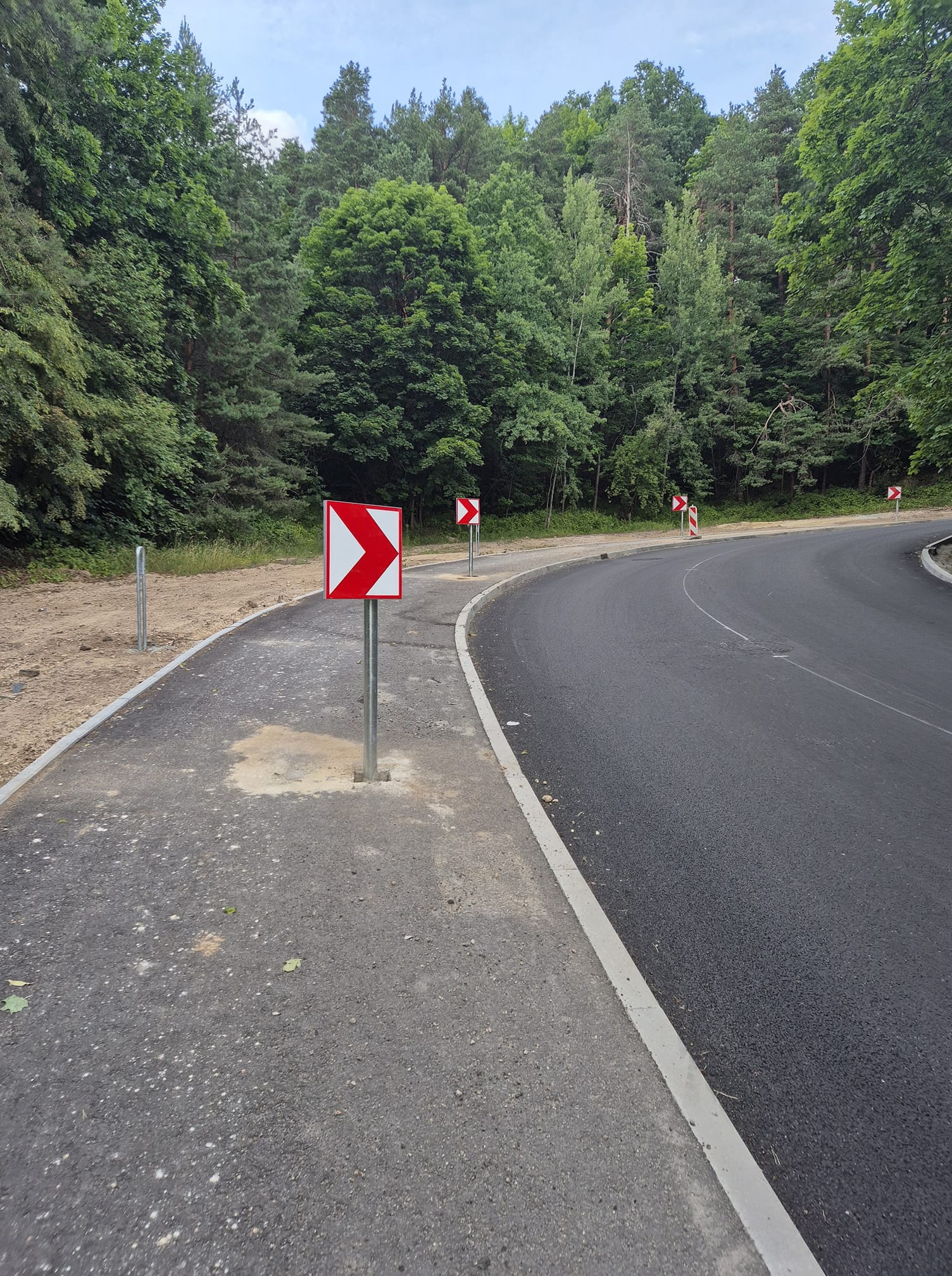

      Nuostabus naujasis Regitros kalno dviračių takas.

        Šiaip čia realiai yra nusikaltimas. STR projektavimo normos palenda po konkrečiu statybos įstatymu. STR parašyta, kad minimali šoninė juosta yra 1 metro pločio, kai statomi kelio ženklai. Vadinasi, iš suprojektuoto dviračių tako (turbūt minimalus 2,5 m) atėmus tą 1 m aišku dar prieš projektuojant, kad bus likę 1,5 m dviračiams, kas yra nelegalu.
            https://kaunas.kasvyksta.lt/2024/07/...uri-buti-foto/
            Kaip penktadienį naujienų portalui „Kas vyksta Kaune“ komentavo Kauno savivaldybės administracijos Miesto tvarkymo skyriaus vedėjas Aloyzas Pakalniškis, šaligatvyje atsiradę eismo krypties kelio ženklai – laikini.
            „Vadinamoje „Regitros“ įkalnėje vyksta paskutiniai darbai. Jūsų minimi kelio ženklai – laikini. Jų reikėjo vykstant darbams, kadangi rekonstrukcijos metu eismas ne visada buvo užvertas aklinai.
            Korekcijų dar tikrai bus ir specialistai šioje vietoje imsis būtinų sprendimų, kurie užtikrins eismo dalyvių saugumą“, – komentavo A. Pakalniškis.
            Atmazkę kažkokią davė - tai laikinas sprendimas. Nežinau kodėl laikinam sprendimui reikėjo praardyti naujai išlietą asfaltą. Todėl tikriausiai ženklai liks su visam, galbūt dar atsiras apsauginė sienelė. Tačiau takas rezultate sumažės ženkliai. Nebent kažkas turit projektą po ranka ir galit spekuliacijas pašalint

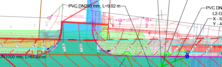

                        Sukilėlių pr. atsiras dviračių takas.
                        Nuotekų šalinimo tinklų rekonstrukcijos/naujos statybos projektiniai pasiūlymai (brėžiniuose matosi ir gatvės kapitalinio remonto sprendiniai).
                        Takas bus nuo Tvirtovės alėjos iki klinikų įvažiavimo (prie daugiaaukštės stovėjimo aikštelės) ir nuo J. Lukšos-Daumanto iki Ašigalio g., likusioje atkarpoje netelpa.
