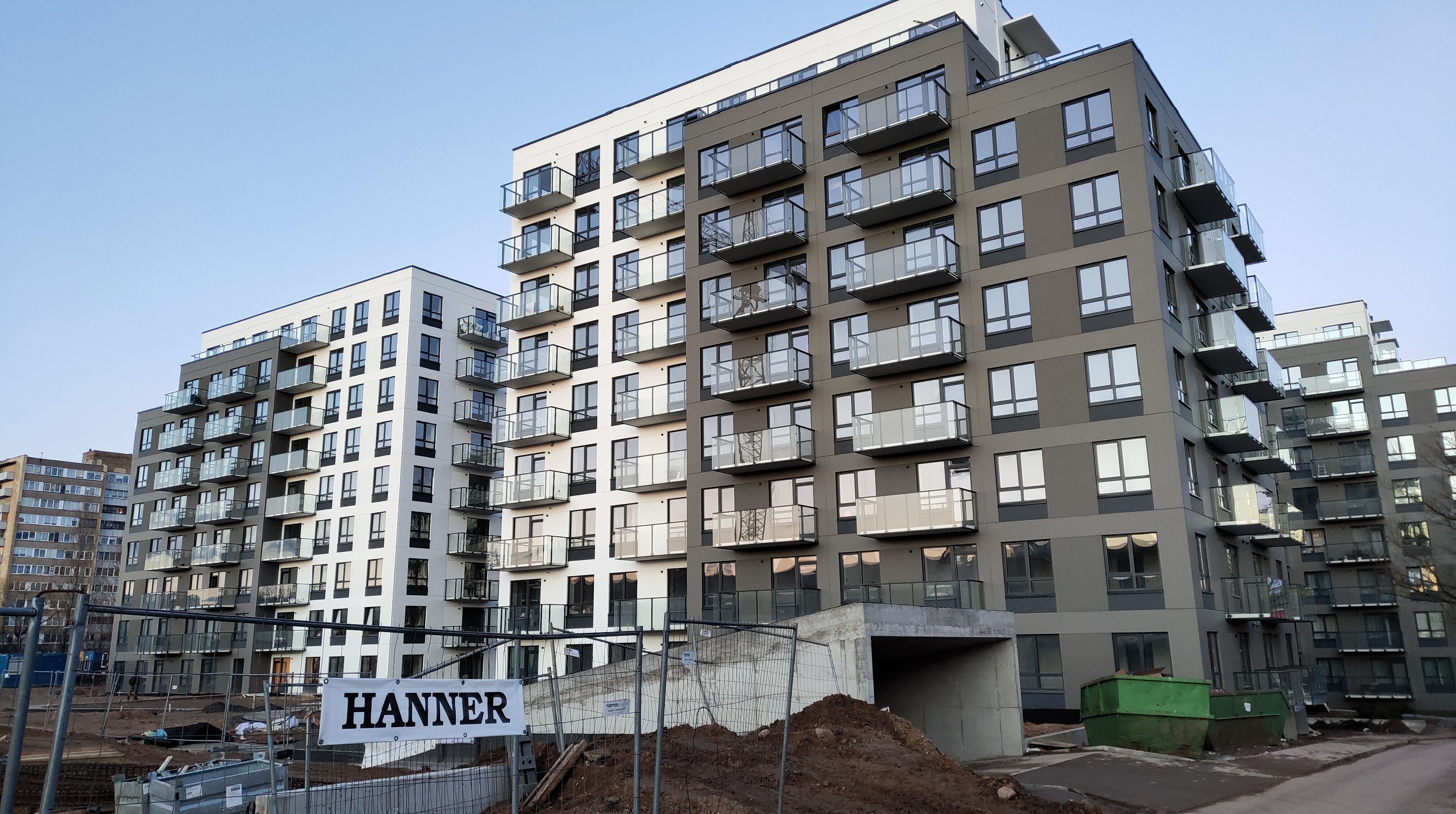

              O yra koks nors paaiškinimas (apart VMS korupcijos) kaip tai galėjo būti pastatyta civilizuotos šalies sostinėje?
                Na bent jau vakarų Europos miestų centruose yra ne kartą tekę gyventi viešbučiuose (ir dažnai naujos statybos) kur kambarių langai būtų į tamsų skersgatvį ar kokį kampą kur iki kitos sienos keli metrai, tai nėra kažkokia ypatybė. Aišku, šitam kontekste tau turbūt tikrai buvo įmanomas geresnis sprendimas. Dar pagal šio daugiabučio planą bent jau nuotraukoje matomoje sienoje visi šitie maži langeliai yra daugiausia laiptinės koridoriaus langai, dar keli yra prieškambariuose, ir du per visą aukštą yra mažesniuose miegamuosiuose (ar darbo/vaikų kambariuose). Deja, kita siena blogesnė, kur net balkonai man atrodo yra su šitu nuostabiu kiemu.
                  Turite kažkokių įrodymų, kad tai dėl korupcijos?
                    Aš klausiu dėl ko dar tai gali būti, ir pateikiu man logiškiausiai atrodantį paaiškinimą, nes kitur dėl STR neleisdavo statyt projektus ir su žymiai geresne insoliacija. O šiaip, jeigu patinka tokie beprasmiški klausimai, galiu užduot tokį pat - turite įrodymų, kad tai ne dėl korupcijos?
                      Tai jei pažeidžia STR, gali būti ir dėl korupcijos. Aš jūsų klausiu, ar turite įrodymų, t.y., pvz., ar pažeidžia STR?
                        Įprastai įrodymus pateikinėja kaltintojas, ne kaltinamasis.
                          Aš nesu kaltintojas ir mes nesame teisme, aš klausiu kas apart korupcijos išduodant leidimą galėjo būti priežastimi, kad tokia nesąmonė buvo pastatyta, nes dėl insoliacijos reikalavimų buvo uždraustas ne vienas projektas, kuriame situacija net iš tolo nebuvo tokia prasta. Man tikrai įdomu išgirsti versijas, nes mano nuomone insoliacijos STR čia tikrai yra pažeisti ir labai panašu, kad ir priešgaisriniai STR irgi yra pažeisti. Šiaip būtų faina pamatyt projekto planą, nes kyla daug klausimų, bet niekur jo nerandu.
                            Gali būti, bet čia tik nuomonė. Būtų iš tikrųjų įdomu sužinoti kaip yra iš tiesų.
                              Šiaip įdomu tikrai. Neatmesčiau varianto, kad reikalavimai išlaikomi. Sporto klubo stogas šlaitinis, tai gal saulės patenka.
                                Gyventojam taip zymiai patogiau - nereikia uzuolaidu pirkti, nesioti saules akiniu namuose. Gyvenamoji paskirtis taip pat nenumusa busto kainos - puiki galimybe suteikti viesbucio ar poilsio paskirti, kas leidzia ilsetis ir tureti atostogas 24/7 namuose.
                                  Ten labai paprasta situacia, sporto klubas ir butai yra tame paciame komercines paskirties sklype. Projekta uzformino kaip rekonstrukcija, t.y. viskas skaitosi kaip vienas pastatas, 51% komercines paskirties (t.y. sporto klubas) ir 49% gyvenamoji. Tai kaip ir vienam pastatui atstumai negalioja, nes tai vienas ir tas pats pastatas

                                    Genialu. Sveikinimai įsigijusiems iš brėžinių.
                                    Tuoj išgirsim aimanas ir "nežinojom, neskaitėm", sakė, kad viskas bus gerai....
                                      Bet isties idomu - is brezinio paemus ir turint toki varianta - imanoma atsaukti rezervacija? Nes neisivaizduoju kas net nuomotusi.
                                      Komiskai ju skelbimai skamba - tikrai kad ne i kaimynus, o aklina siena uz metro. O is balkono galesit nusokt ant Impulso stogo.

                                        Na, jie nemeluoja. Tie langai į Impuls - laiptinės.

                                          Na ne, paskaičiuokit pagal langus, į laiptines kaip tik tie langai, kurie nėra už Impulso, todėl ten ir yra laisvų butų pirmam ir antram aukšte. Būtų įdomu pamatyt koks atstumas iš kitos pusės, nes ten visur balkonai
