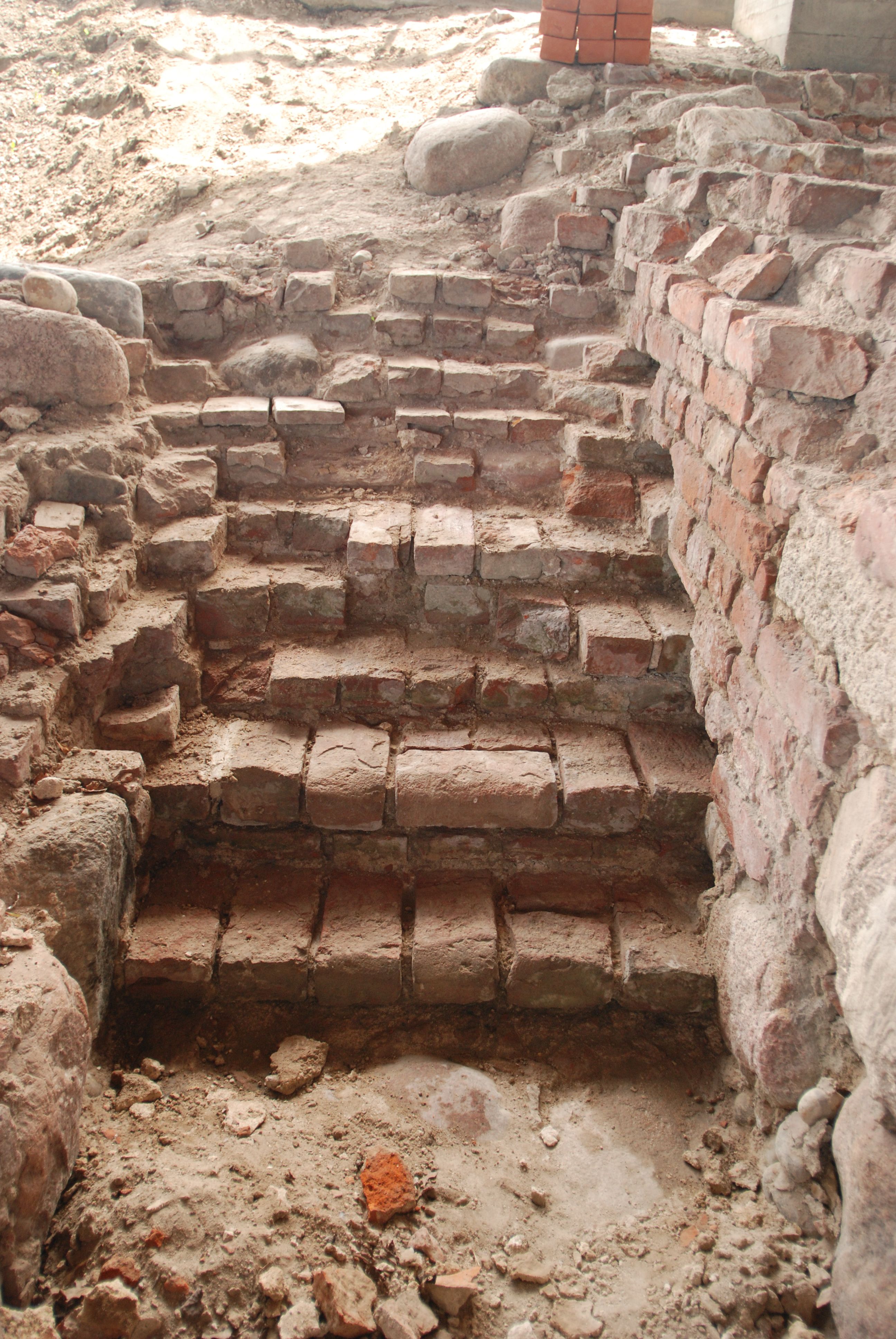

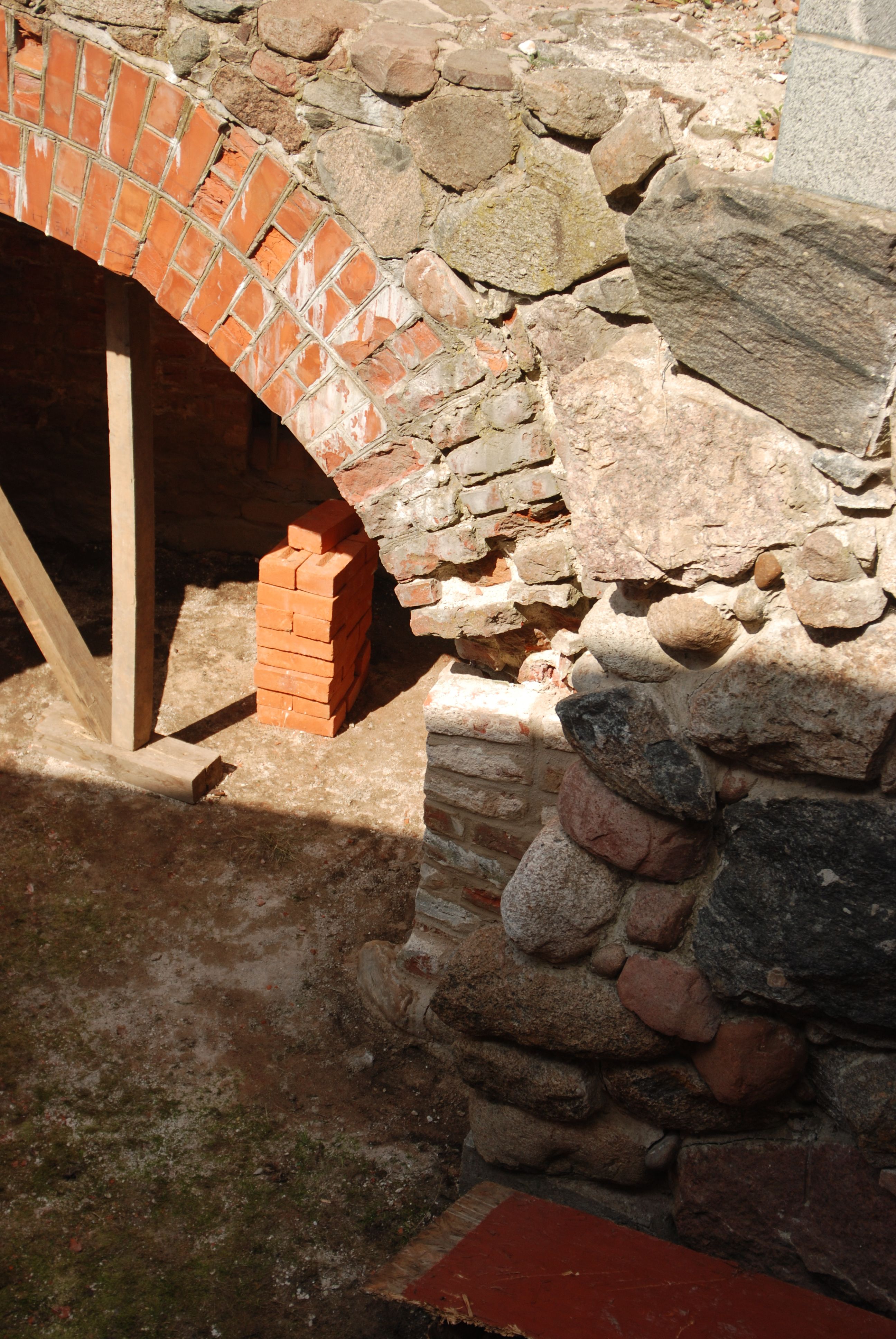

                            Nežinau dėl Lenkijos, bet kai projektavom esamų autentiškų mūrų ties įėjimais į bastionū poternas restauravimą, rankų darbo plytos buvo užsakomos kažkokioj nedidelėj Dzūkijos plytinėj, kuri specializuojasi būtent tokių plytų gamyboje.
                            Pvz. autentas šiaurės vakarinio bokšto išlikusioj daly, pagal išlikusius fragmentus bandyta nustatyti naudotų plytų dydį (aišku, jis skiritngose piliavietės dalyse skiriasi):

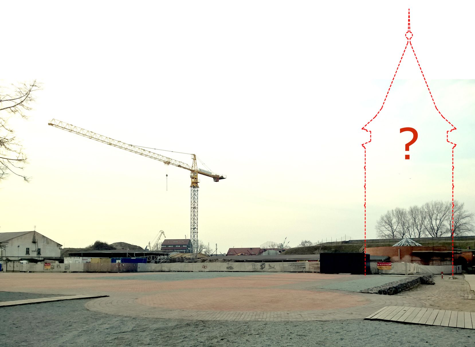

                            Kalbant apie didžiojo bokšto atkūrimą - ne iki galo aišku, ar viską, už ką savivaldybė sumokėjo (griaunant XX a. pab. sumūrytą bokšto 1 aukštą, 2013-2014m. sumūrijant viską naujai iš originalaus dydžio ir medžiagos molinių plytų su vidaus erdvėmis) nemažai €, teks mesti lauk ir griauti Šiaip jau įvairiuose darbiniuose pasitarimuose jau tuo metu asmeniškai kėliau klausimą, ką darysim su tuo, ką naujai atkuriam, nors tuo pačiu metu kalbam apie bokšto atkūrimą. Pvz. iš vienos mano darbinės prezentacijos eiliniam pasitarime tarp projektuotojų ir savivaldybės atstovų (mano paties daryta nuotrauka ir fotomontažas). Dabar, beje viena pagirndinių bokšto atkūrimo vizualizacijų įmontuota būtent į šitą nuotrauką, nors procese aš nebedalyvauju jau 5 metai:

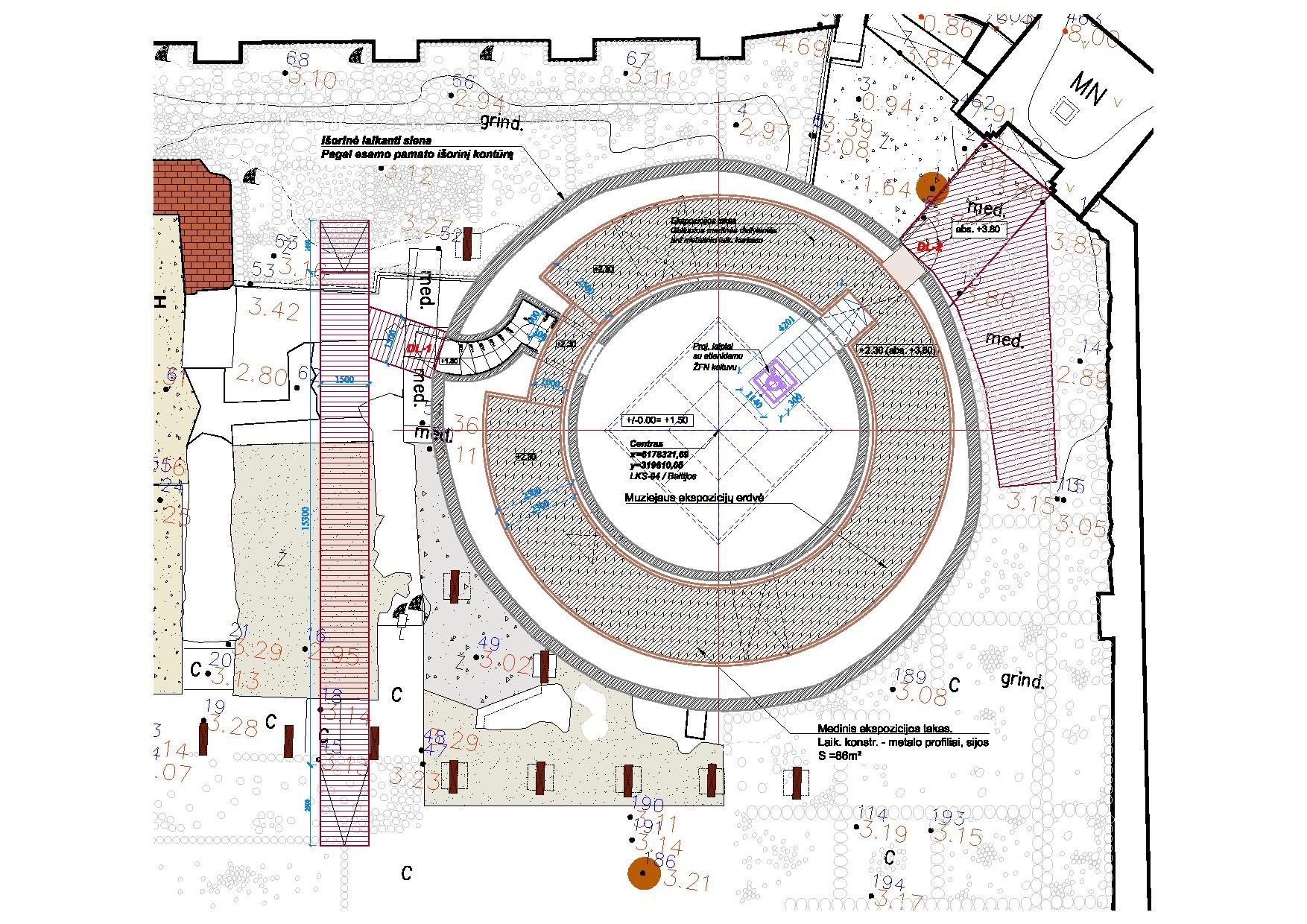

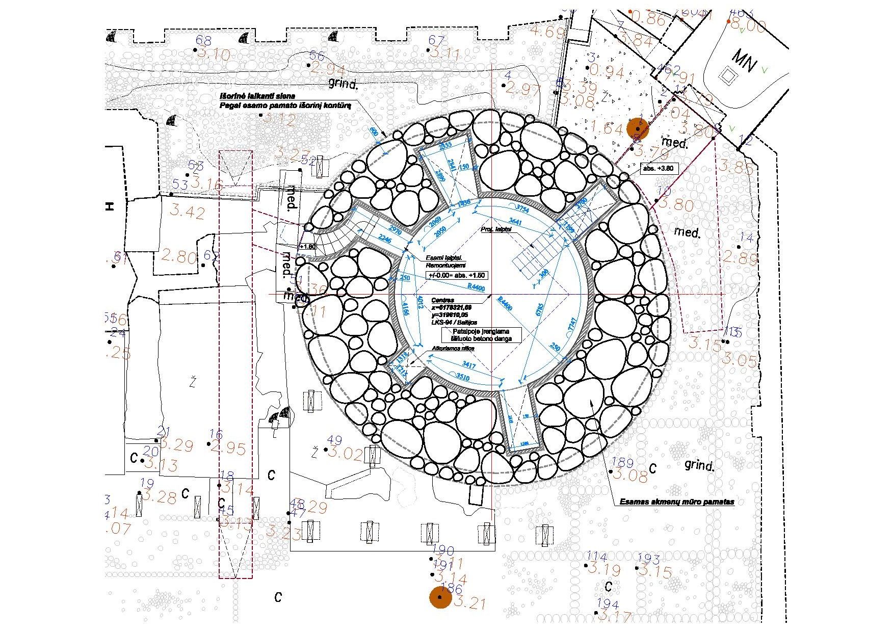

                            Įdomumo dėlei, pora vaizdų konkrečiai iš tos naujai sumūrytos bokšto dalies sprendinių (mano paties brėžiniai). Sprendiniai ne iki galo įgyvendinti. Gal ir teisingai, mažiau beprasmiškai pastatytų dalykų griauti reikės. Turtingi esam - viena griaunam, kitą projektuojam, kad nebaigę statyti vėl griautume, nes norim statyti kažką naujo, nors neaišku, kaip tai naudosim ir iš ko statysim.
                            Planas žemiausiam lygyje:
                            Planas "kiemo" lygyje:

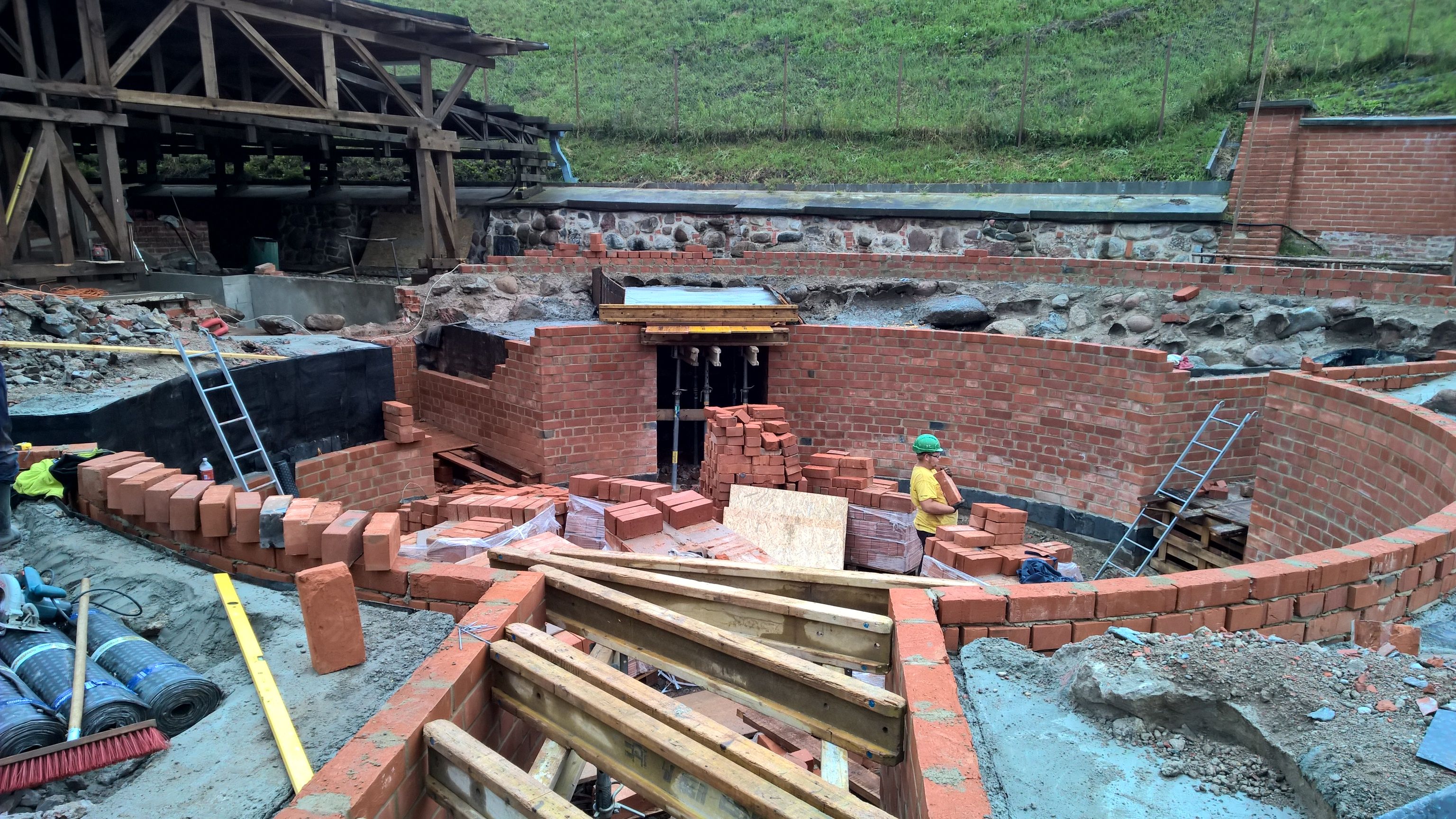

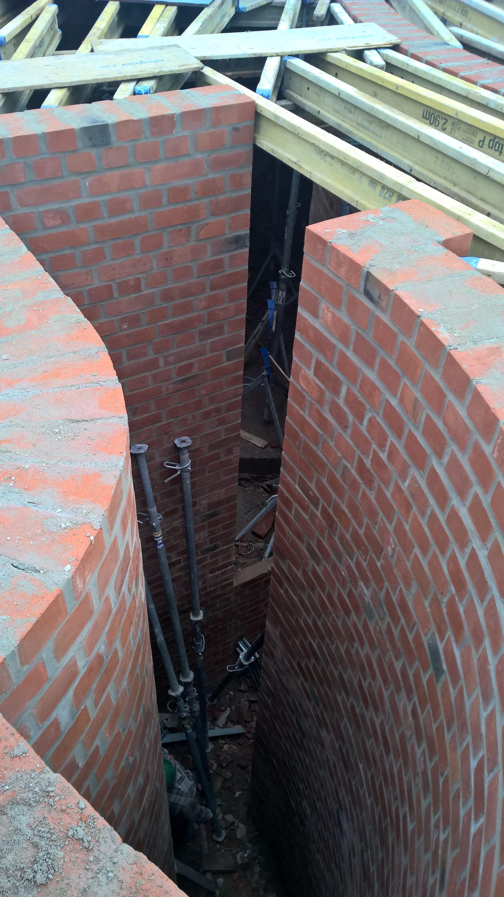

                            Didžiojo bokšto fragmentai (statybų procesas ir tai, ką šiandien turim de facto):
                            Statybų metu, 2016.06:

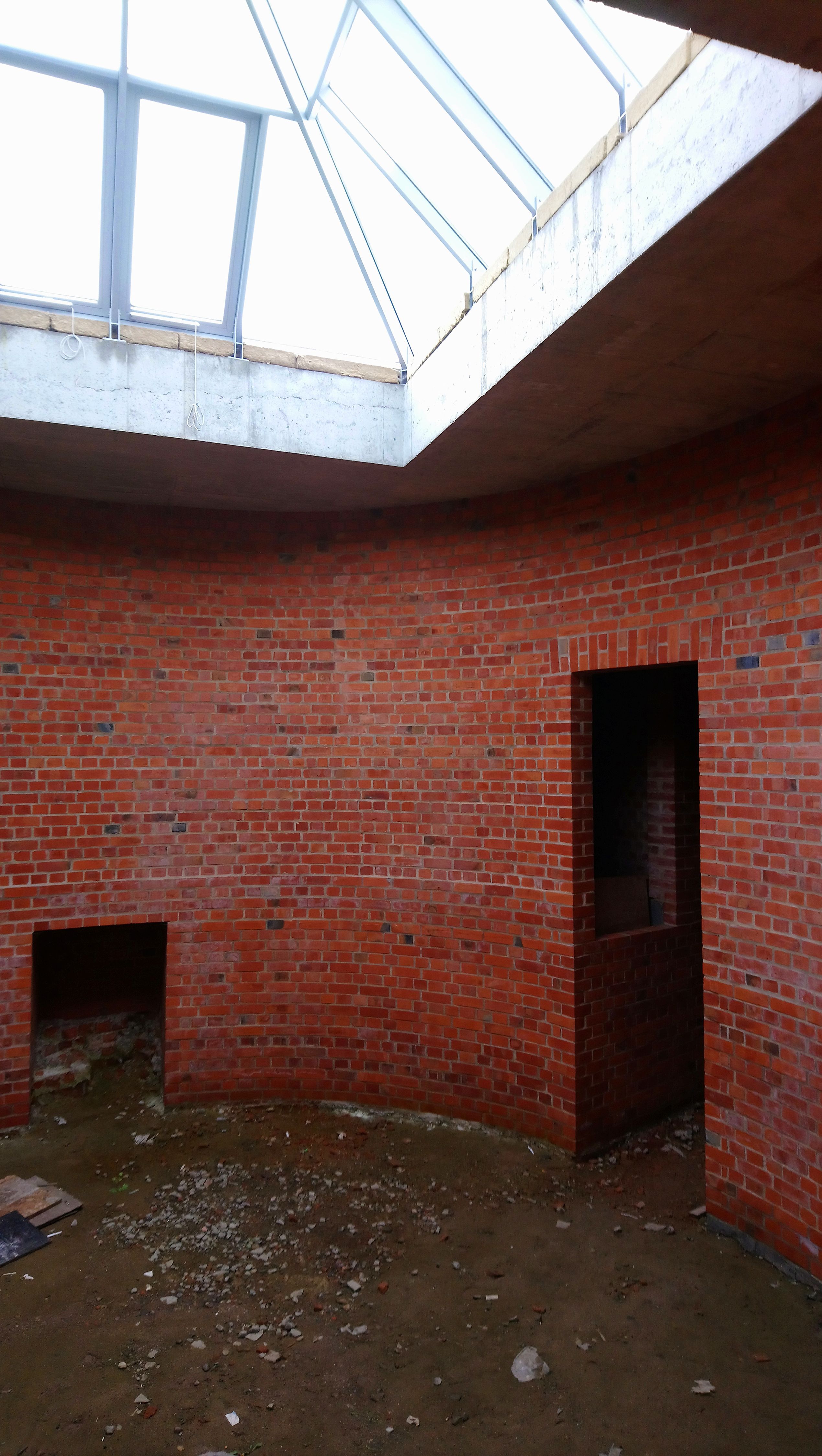

                            Išorinės sienos "viduje", buvo suplanuota ekspozicijų erdvė:

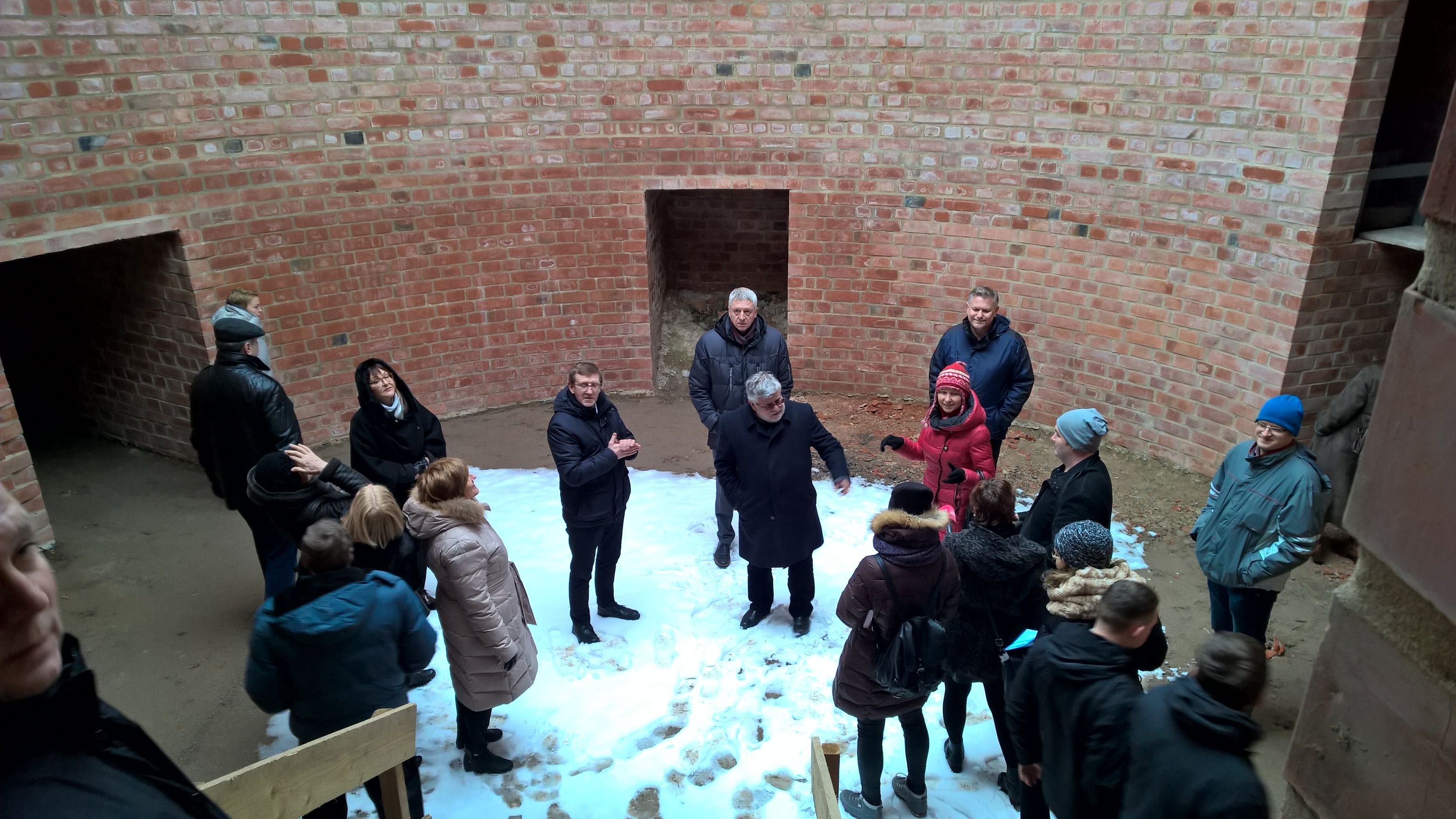

                            Bendras vidaus erdvės dydis, apie 100m²:

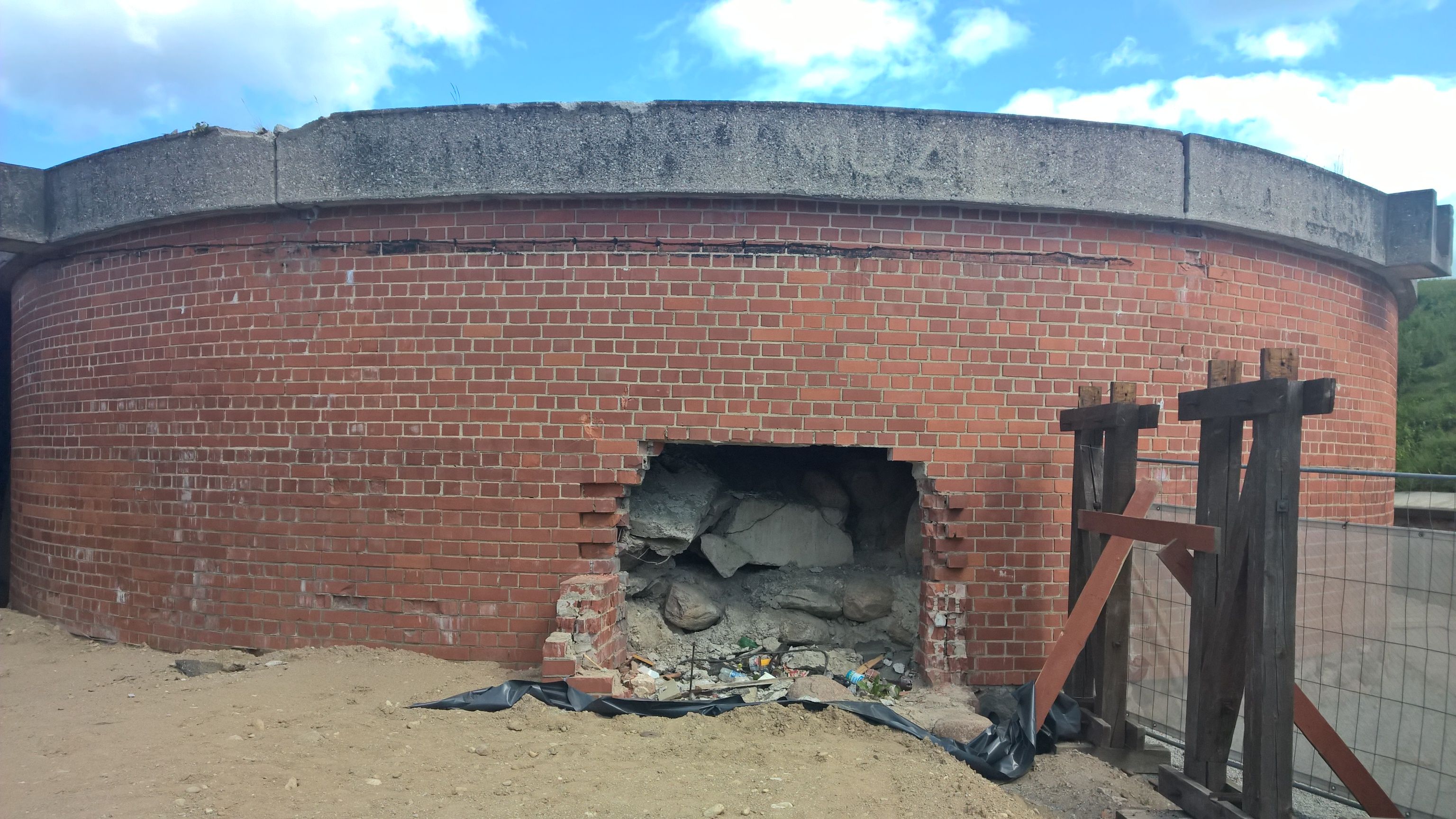

                            Ir pabaigai - istorinis vaizdelis iš sovietinių liekanų griovimo dienos:
