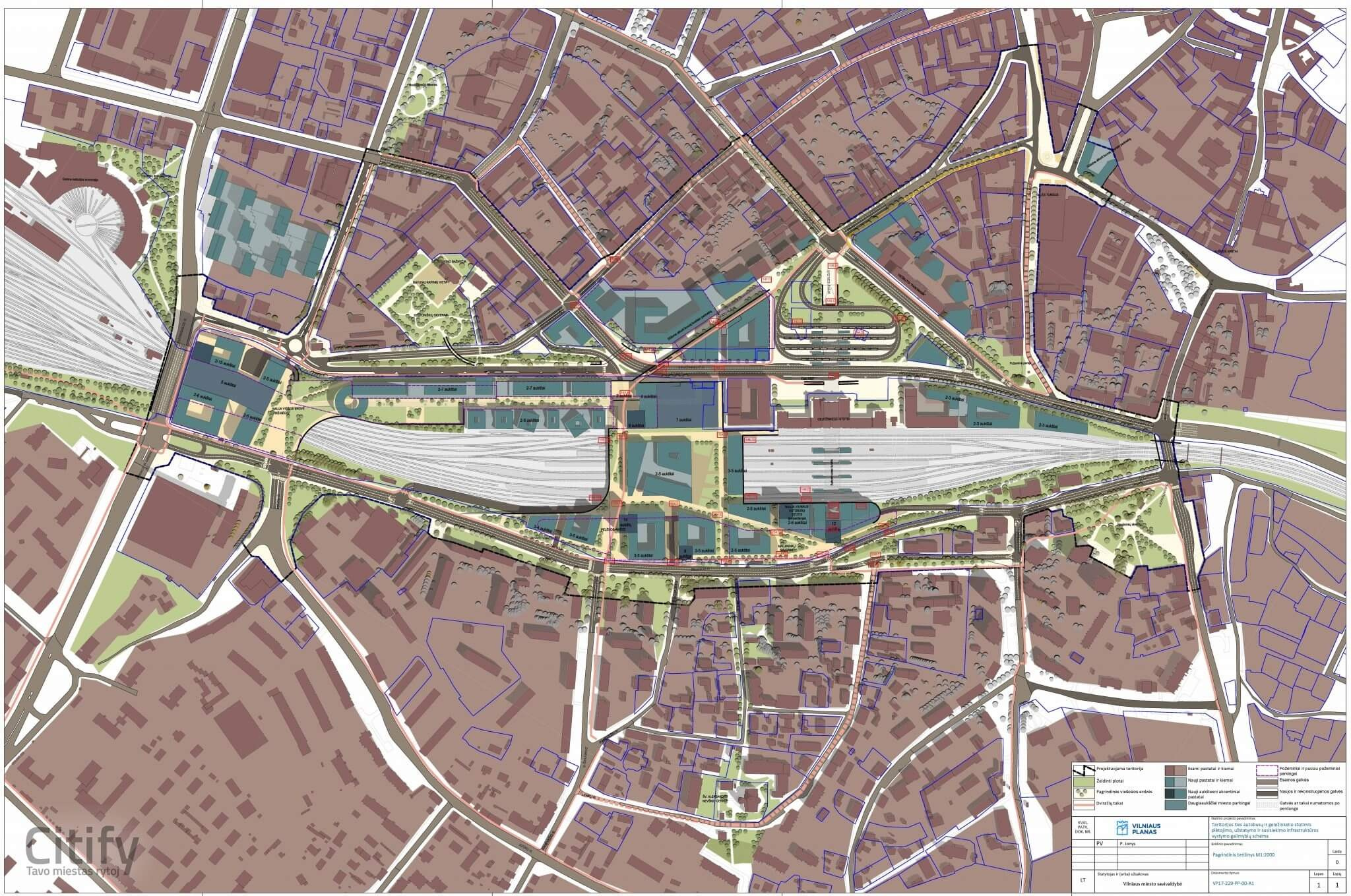

      Berods su stoties pertvarka aplinkines gatves (Pelesos, Tyzenhauzų, liepkalnio) gal pritaikys dviračiams, bet čia matyt ne šiemet.
      Click image for larger version Name:	Citify-Vilnius-Connect-01.jpg Views:	0 Size:	1,07 MB ID:	1852458
      is kur cia gavot? Jei cia nauja vizualizacija, tai peace-dets. 4 juostu kelias tarp stoties ir VT peronu, reikia buti totaliems glusams kad toki brieda nupaisyt. Ir dar laiptai prie kiekvieno autobuso perono kad paspringtumet su savo bagazu lochai neigalintys masinu nusipirkt.
        Čia berods išvis ta pirma kosminė priešrinkiminė vizualizacija su nauja požemine autobusų stotimi ir su verslo centrais ir skverais virš bėgių, kur iškart buvo aišku, kad nieko panašaus nebus.

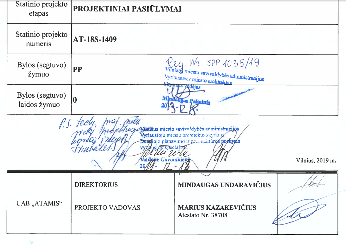

          1) Projektiniai pasiūlymai buvo svarstyti ir jiems pritarė Pakalnis savo parašu, dar prieš metus. Dabar teigima, jog sugalvota pasodinti daugiau želdynų, tai viešina naujai, nors tai, tik pakartotinė reklama medijose, o pinigų, kaip nebuvo, taip nenumatyta ir šių metų biudžete;

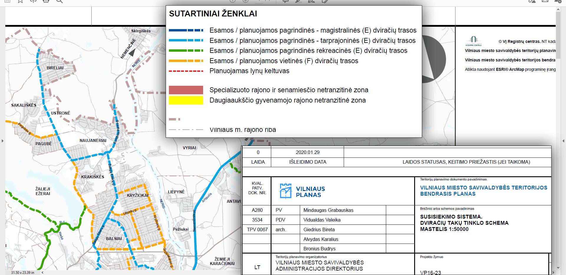

          2) Darnaus judumo mieste planas (įsigaliojęs 2018 m. gruodį) rajoninius takus įpareigoja įrengti tik, kaip dvikrypčius dviračių takus arba dvikrypčius dviračių takus šalia šaligatvių, bet dviračių ir pėščiųjų takų (bendrų) nenumato galimybės įrengti. Bendrajame plane priskirta E kat.:

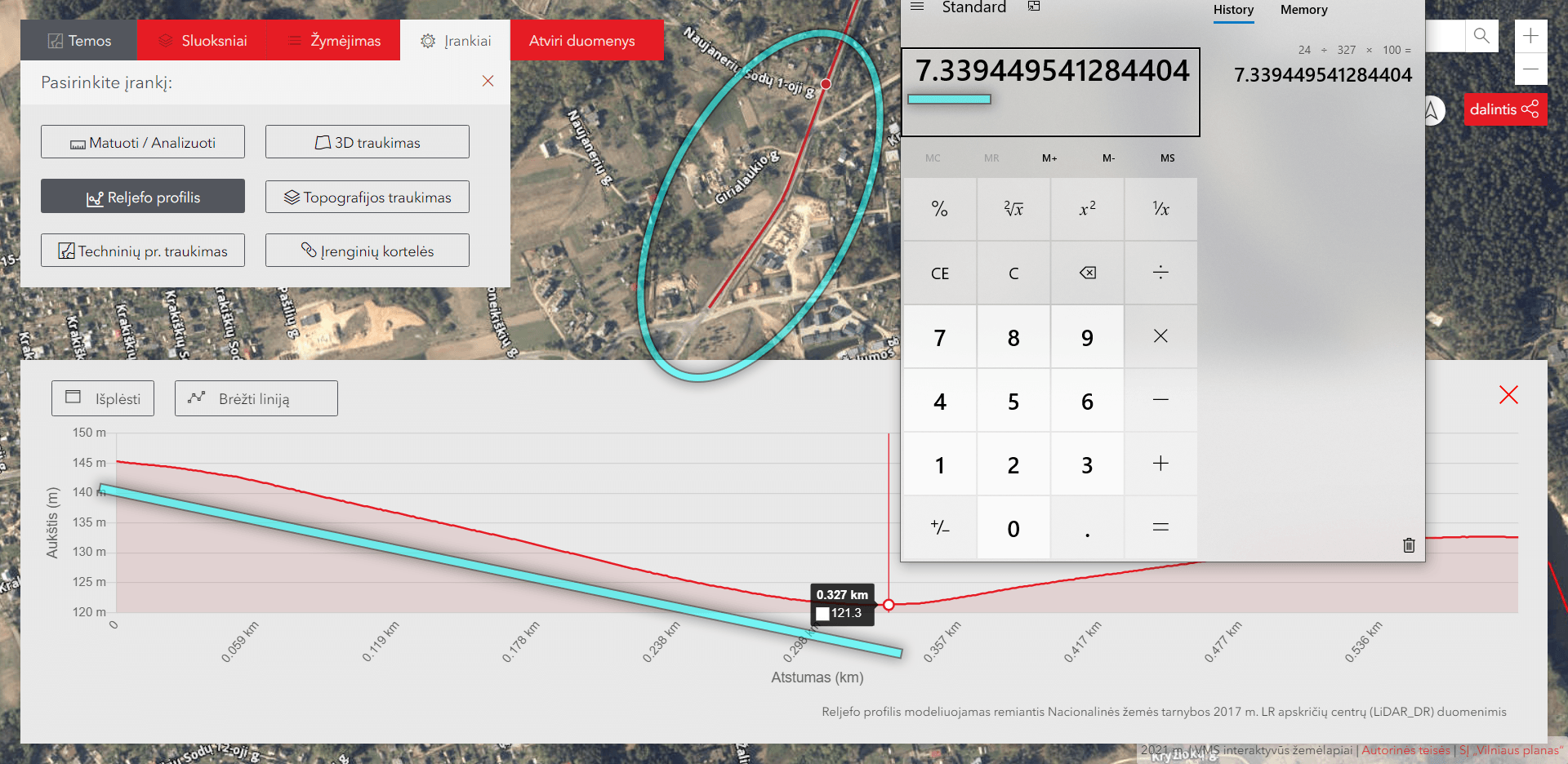

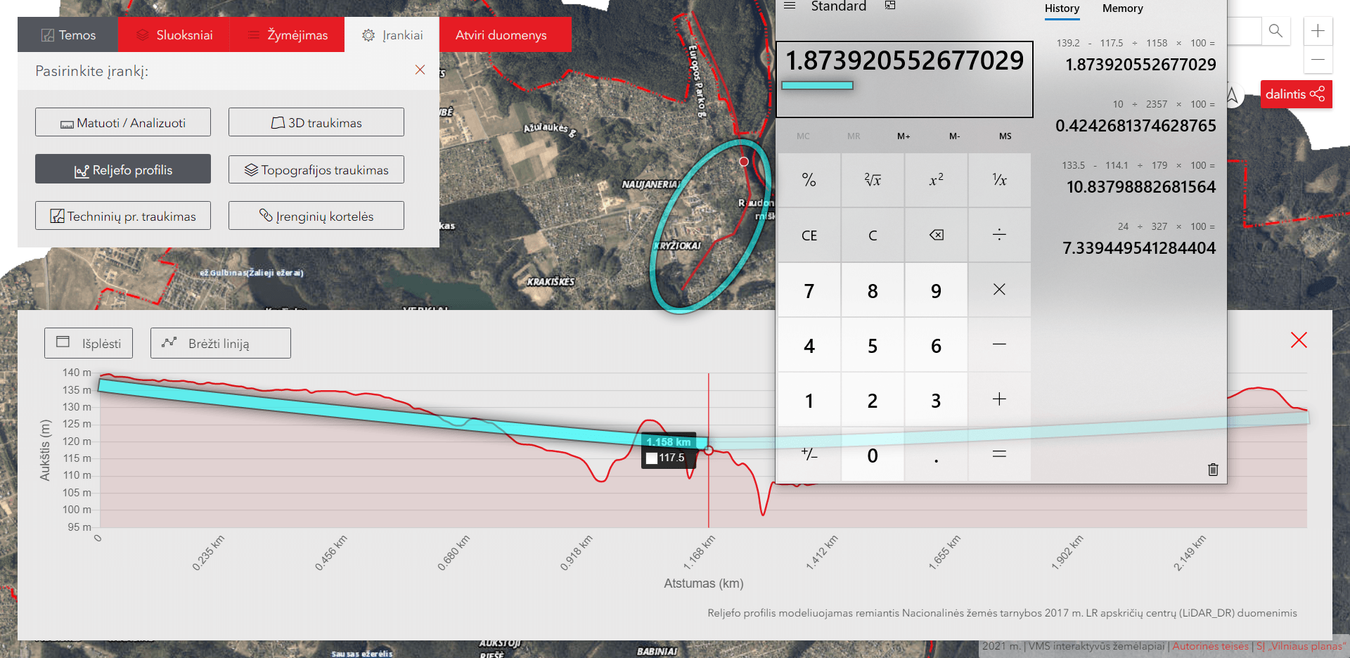

          3) kaip dabar populiaru, bus stipriai viršytos išilginio nuolydžio ribos. Vietoj reglamentuotų 4 % (šaligatviams 5 %), neįrengiant laiptų ir dviračių pandusų siūloma tiesti 7,34 % taką:

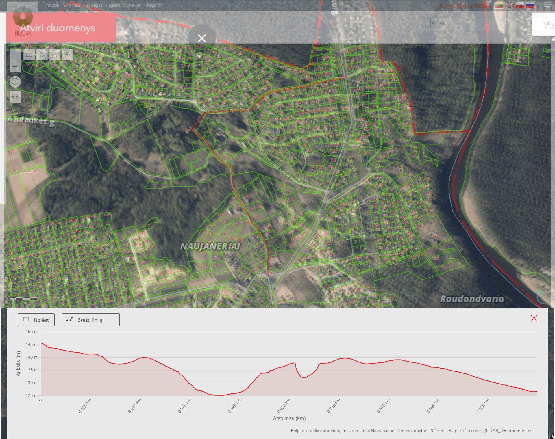

          Nors ir panašu, jog nestatys, bet po kokio dešitmečio nesinorėtų, jeigu ištrauktų siūlomą projektą ir pastatytų visišką absurdą, todėl siūlau pasisakyti, jog netiestų tako. Jiems to nepadarant, kartu nusiunčiau pasiūlymus, tiesti per rytus, pro sodus, reikės tiltuko ir galimai estakados:

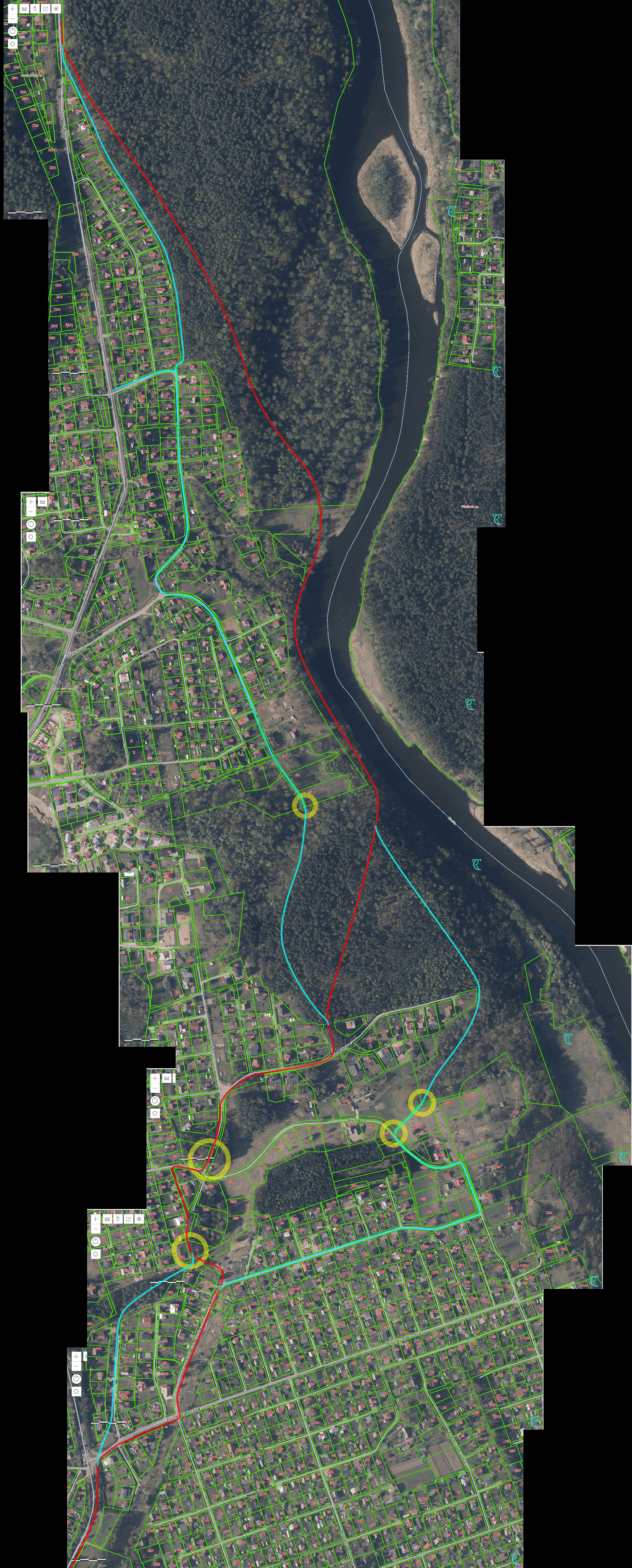

          Kelios alternatyvos priklausomai nuo situacijos su sklypais. Yra kažkokios ataugos surormuotos. Gal jos priklauso dar valstybei, gal jas galima pigiai išpirkti, nes sklypai nebūtų niekam tinkami bet kokiu atveju. Ten kur siauros sodų gatvelės, galima būtų daryti dviračių gatves su automobiliniu eismu, kaip suprojektuota (dar nepastatyta) antakalnyje prie upės. Geltonai pažymėtos probleminės sklypų ribos:

          Projektuotojui atrašius, jog privalo tiesti pagal Dviračių spec. plane numatytas gatves, parašiau, jog planas numato tiesimą tik iki VVT žiedo, o nuo jo siūlau pravesti pro šiaurės vakarus, pro Naujanerių dvarą (juk tarptautinė, turistinė trasa), kur gali reikėti vienos estakados. Trasa raudona linija tarp sklypų:

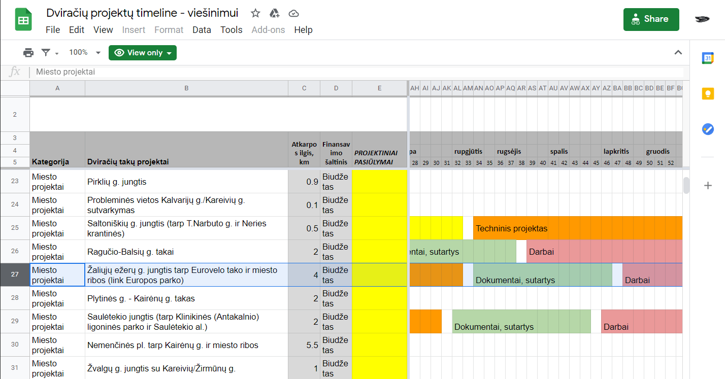

                  Jų pačių planuose buvo numatytos statybos nuo praeito lapkričio. Matyt, šis pakartotinas viešinimas yra tik darbo imitavimas ir pigi reklama medijose.

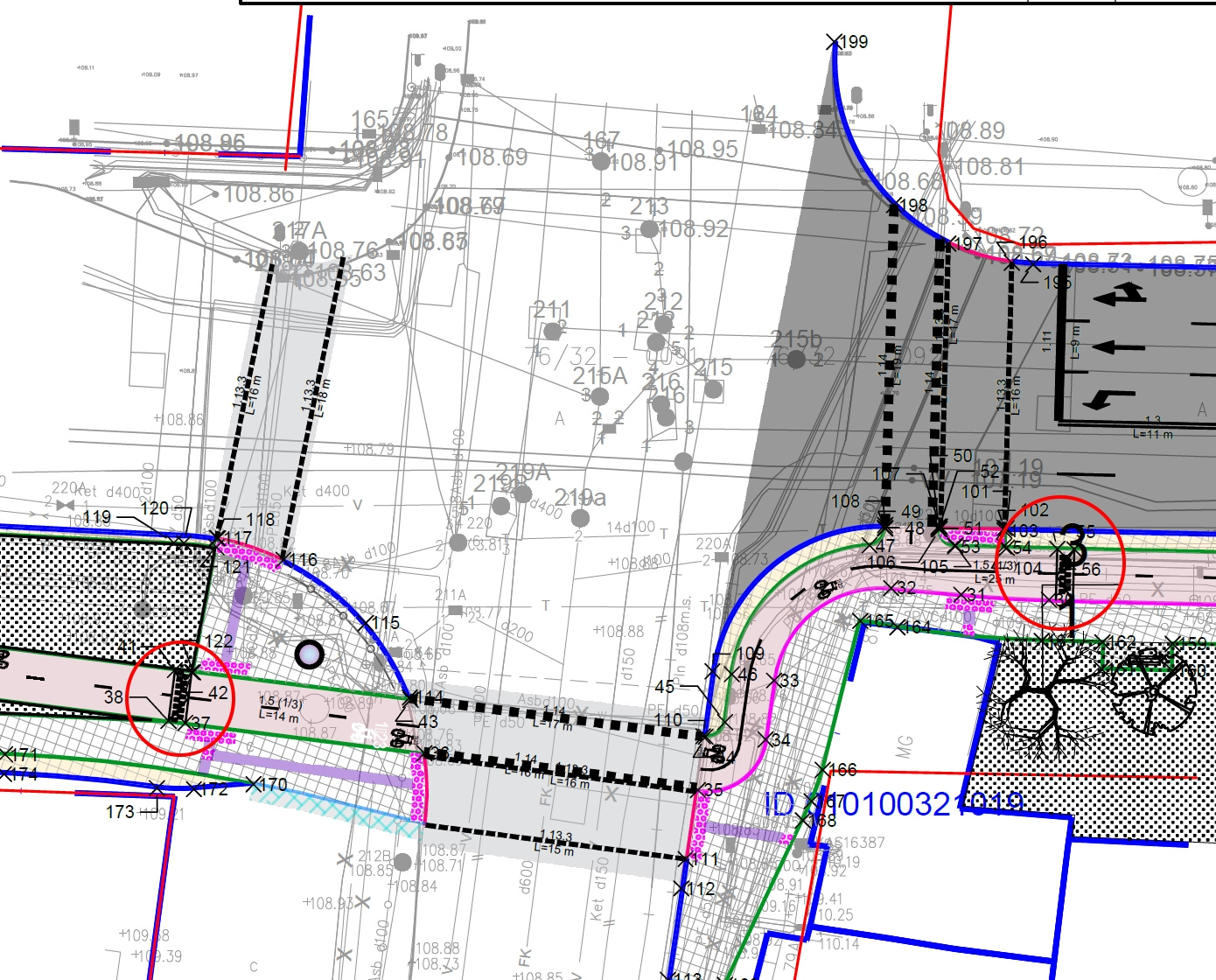

                                          Gal kas dalyvavote Žalgirio g. dvirtakio svarstymuose (prieš 2 metus - priedų nuoroda nebeveikia) ir pamenat ar buvo atkreiptas dėmesis į nesutampančią dviračių pervažą?
                                          Pagal rangovo techninę pertrauką iki Balandžio, panašu, kad pavasarį jau bus tiesiamas. Pagal pirkimo dokumentus, panašu, kad palikta taip (nesimato pilnai šios sankryžos) - kaip atrodo galutinis neaišku.
                                          Click image for larger version  Name:	Žalgirio g..jpg Views:	0 Size:	626,8 kB ID:	1854744

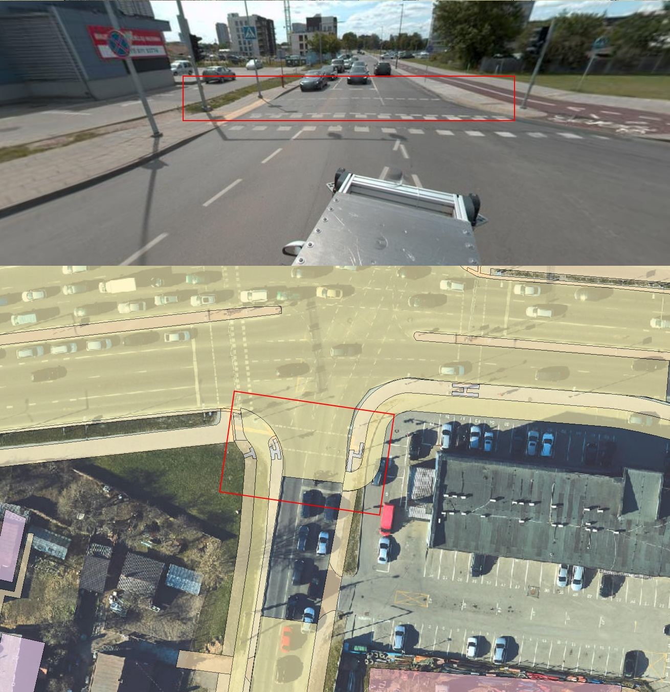

                                          Tuo pačiu kitoje sankryžoje dar nemačiau tokio sprendimo, gal žinote kas čia pažymėta raudonai? Iškeliamas dvirtakis? Kokia to funkcija?
