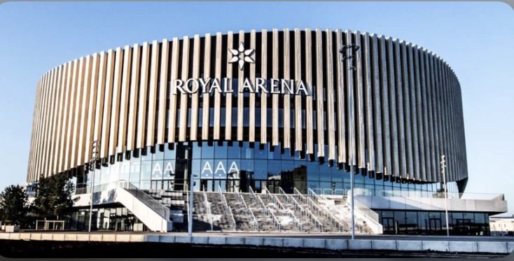

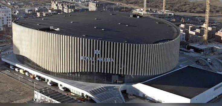

            Medinis fasadas parinktas ir Kopenhagos arenoje. Arena atidaryta 2017 metais

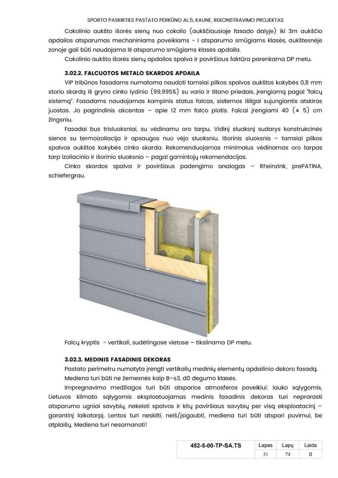

                      Matęs šitoje temoje fasado medinio vaizdus ir natūralaus medžio ir pilko. Kaip iš tiesų bus? Baisiai norėtųsi, kad būtų natūralaus, bet tikriausiai taip nebus?
                        Medis natūralios spalvos ilgai neišlieka.
                          Techniniame projekte - natūralus medis, buvo kalbėta.
                          Neobliuotos pilkos lentos.
                            Ta vizualizacija su neapdorota mediena tik bendram vaizdui buvo primesta. Toks variantas mūsų klimate visiškai neįmanomas. Jei garantinis laikotarpis fasadui 25 metai, tai mediena be abejonės bus stipriai apdorota. Iš toli realiai net nesimatys, kad ten medžio apdaila.
                              Tai tada klausimas kam iš viso ta mediena jeigu ji pilkai dažyta ir net nesimatys, kad ten mediena? Ar negalima apdorot, kad išliktų medžio spalvos? Kodėl skandinavijoj yra medžio spalvos medinių pastatų? Kodėl PILKA?
                                Priklausomai nuo to kaip dažys ir kuo dažys. Ta medienos "faktūra" gali matytis kažkiek
                                Paskutinis taisė mag; 2021.12.30, 14:39.
                                  Bendroj masėj tokių nykstamai mažai.
