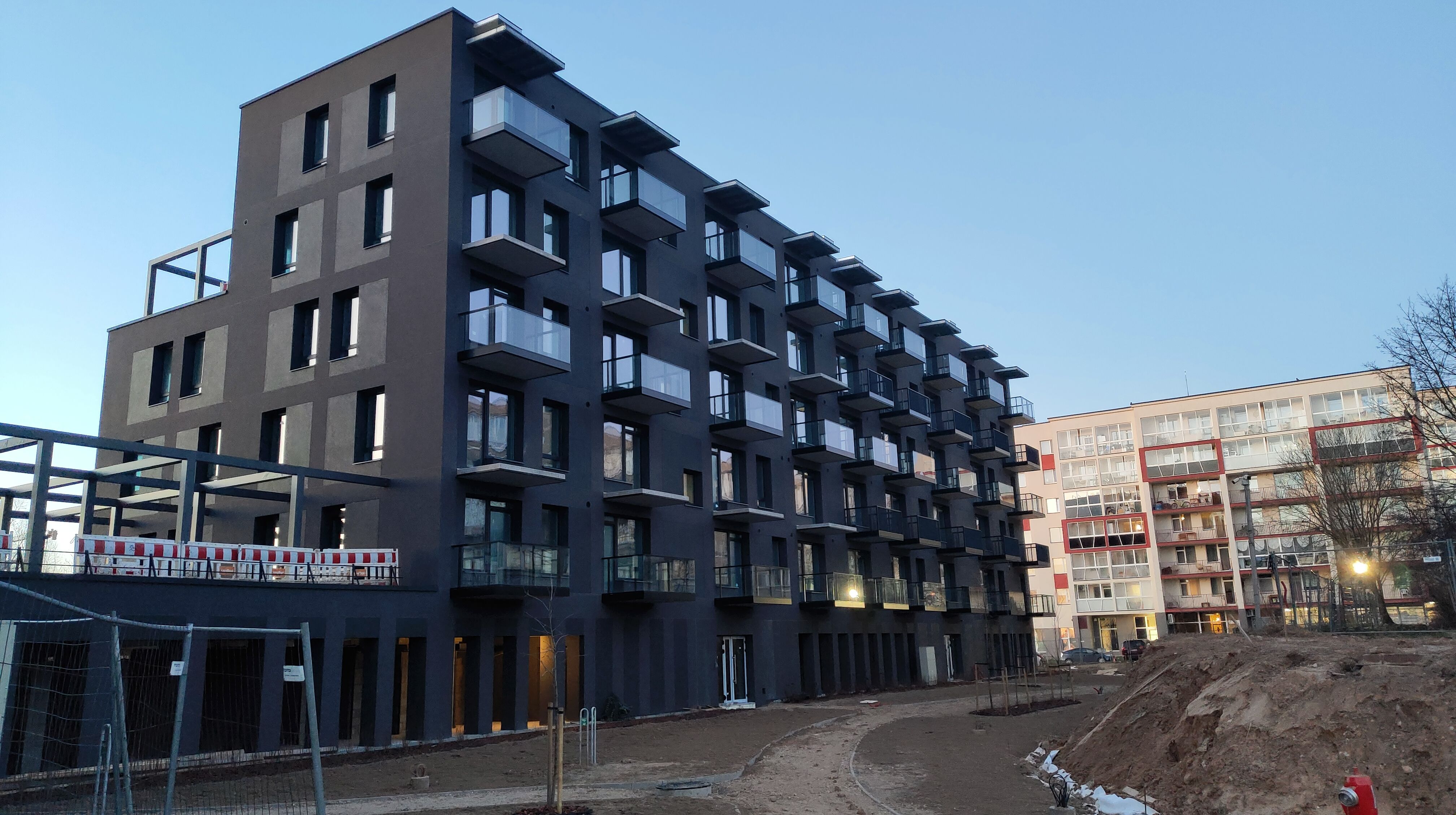

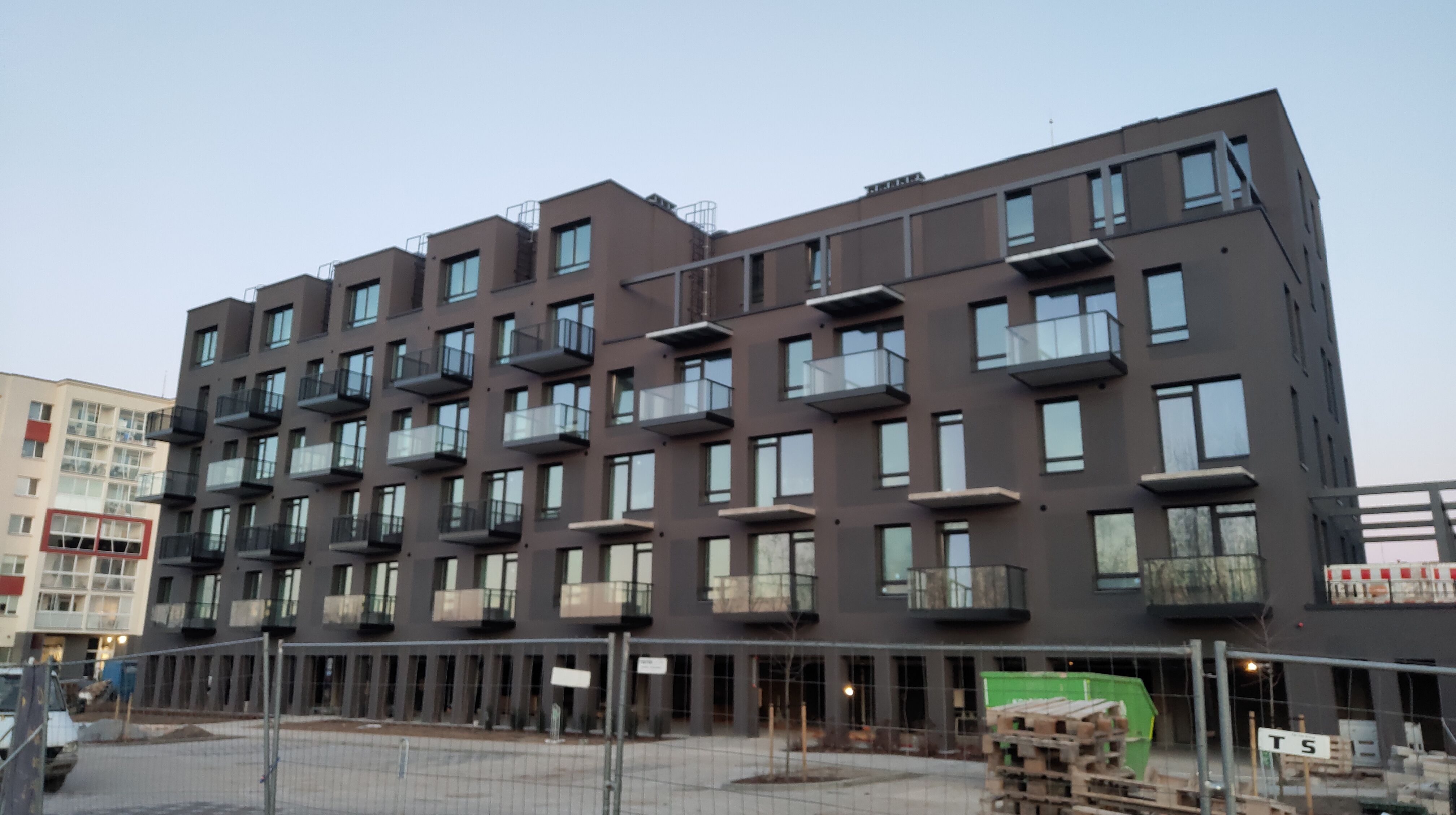

    replied

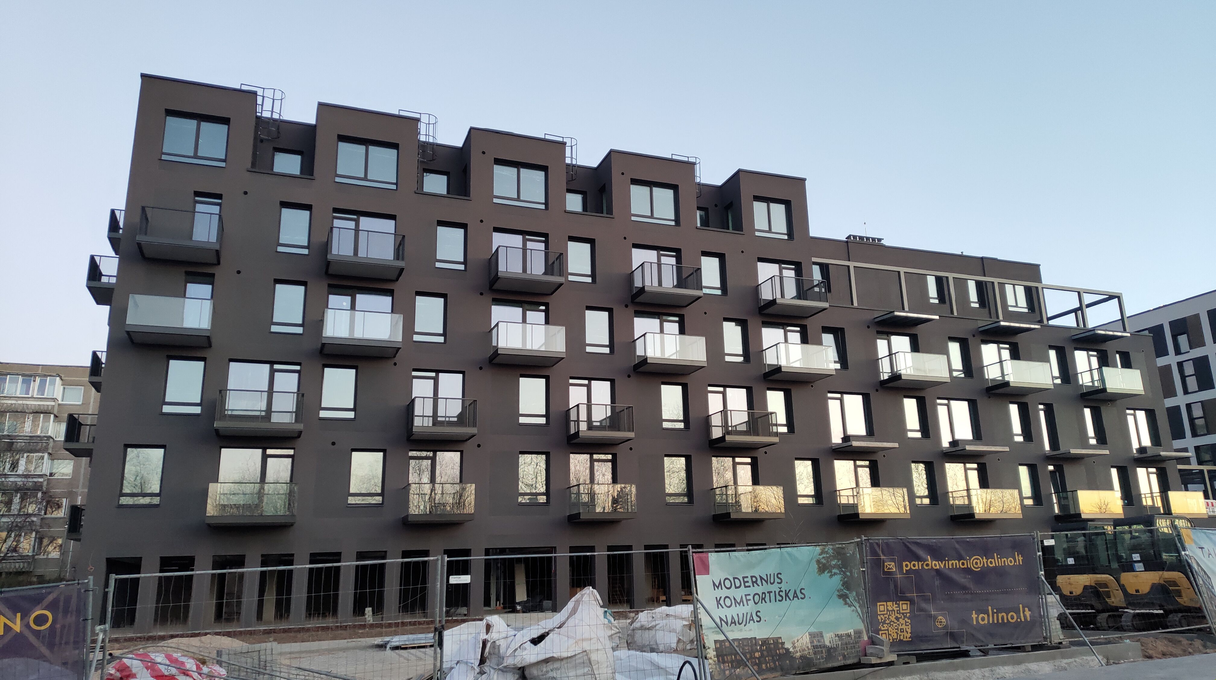

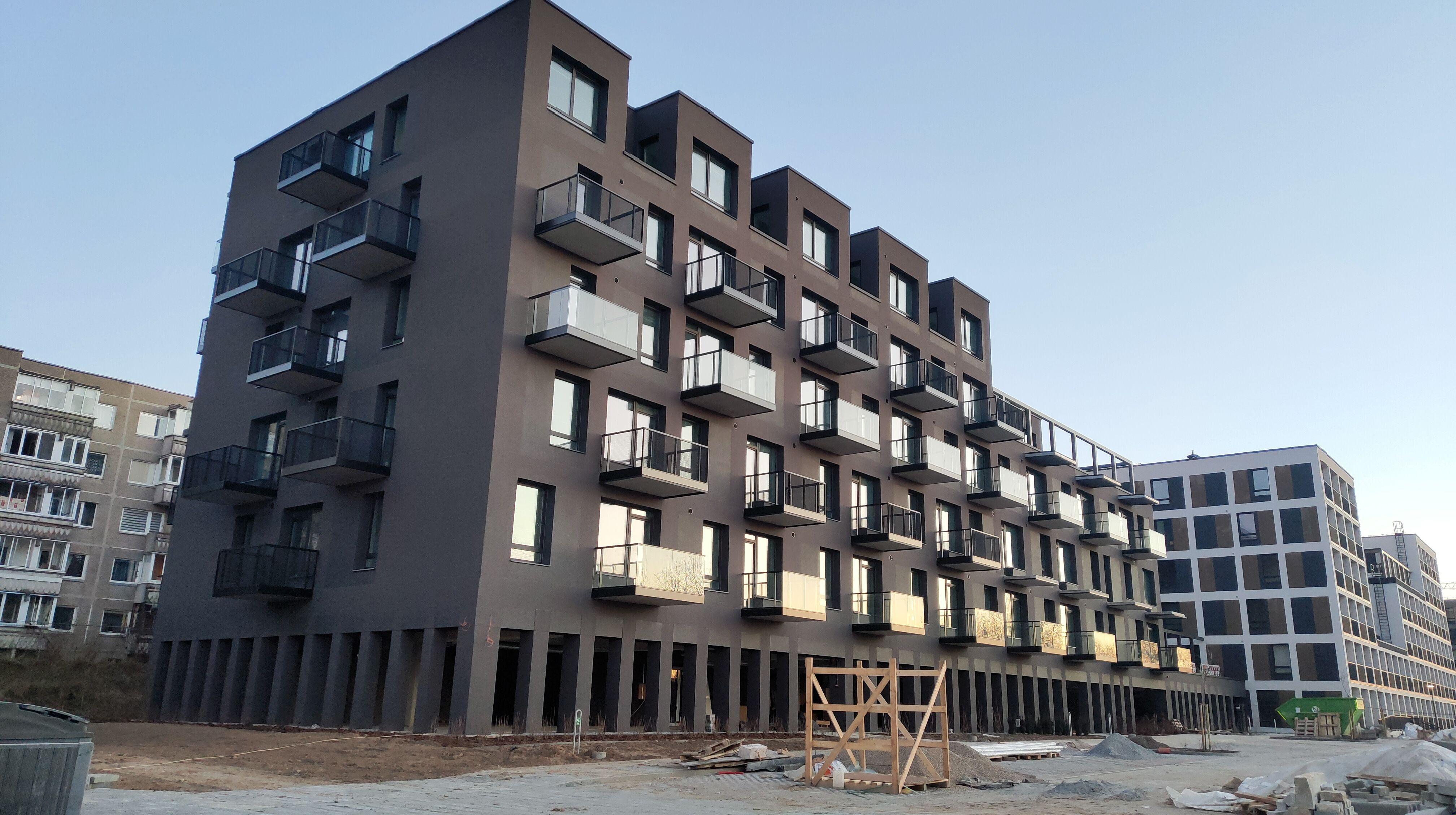

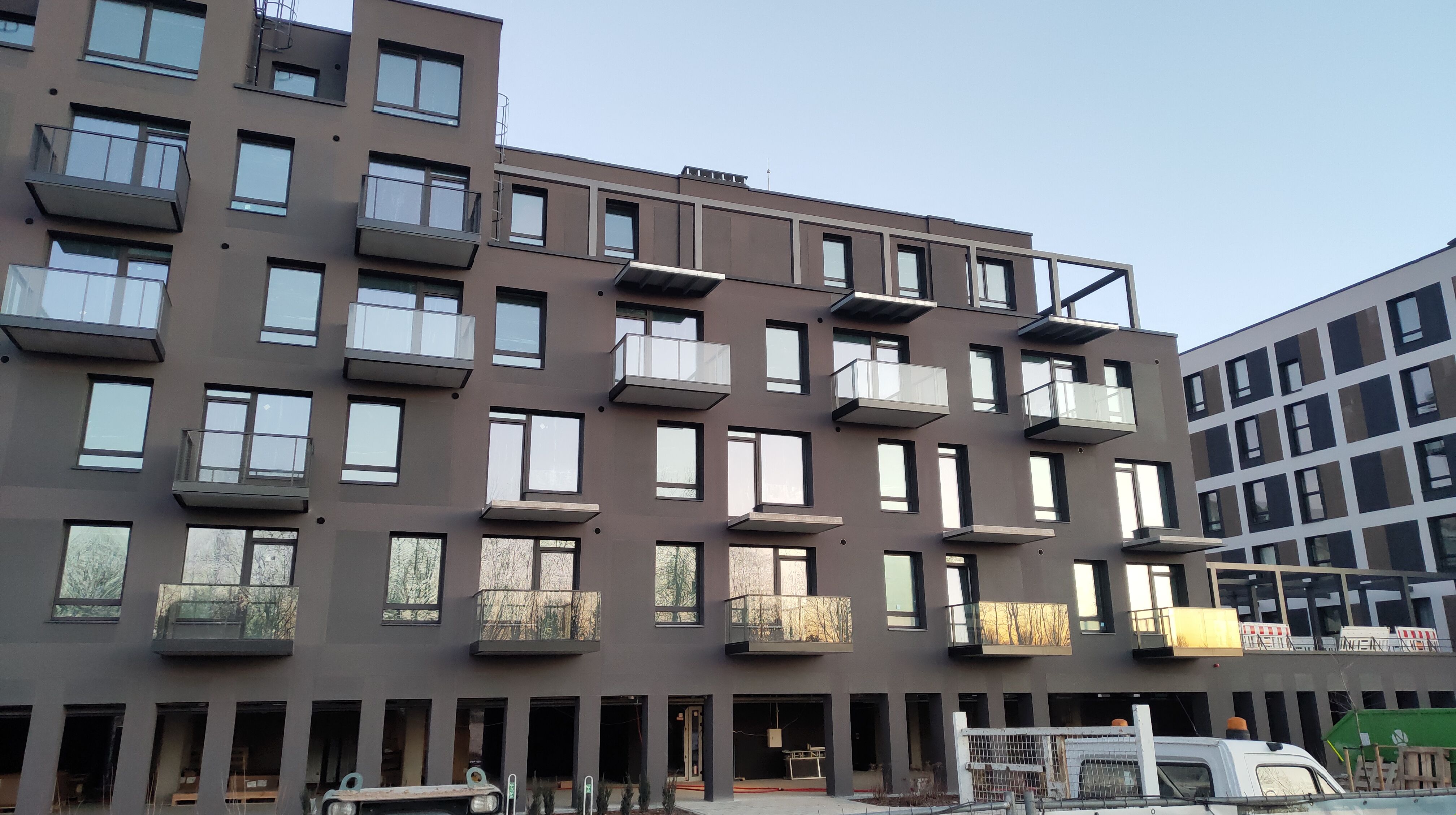

    Cia labai didelis nusikaltimas. stogo nuotekoms nuolydis sudaromas papildomu sluoksniu ant lygios perdangos, langu remai turi buti toje pacioje plokstumoje su apsiltinimu gad neivyktu thermal bridge, etc. Anreka lauzo visas standartines konstrukcijos praktikas, nesuprantu kodel ju veikla sekmingai einasi, nejaugi Lietuvoje neegzistuoja building code kuris siulo ivairius budus isspresti bet kokia tratybos situacija ir kurio privaloma laikytis? Cia mano srytis, bet kadangi lietuvoje karjeros nedarau, tai nelabai ir isivaizduoju.
    Turbūt, kad nėra jokios įstatyminės bazės, todėl gali išsiknisinėt kaip nori Aišku normalioj valstybėj pasijuoktų iš jų tokių projektų ir niekas jiems neleistų statyt tokių namų.

    Matyt "senas projektas" ir "Pakalnis tuo metu dar nebuvo vyr. architektas". Čia tokie standartiniai.

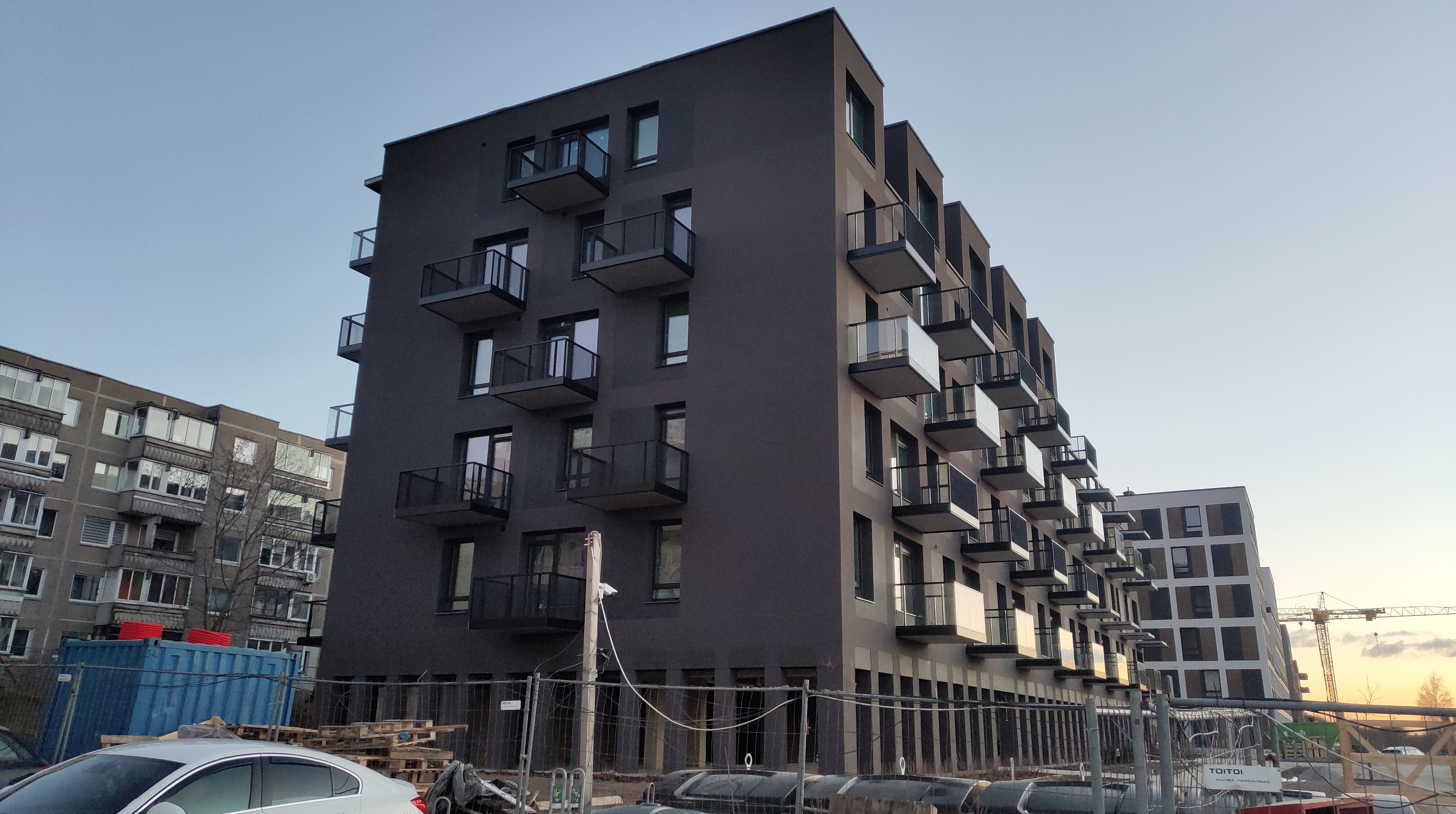

    Parašė mag Rodyti pranešimą
    Tai čia dar nieko. Su šitais aukštais pastatais statomais buvo foto, kad paskutiniame aukšte kreivas paskutinio lango viršus padarytasir langas nebe stačiakampio formos gaunasi, nors pati stogo linija lygi. Nežinau ar šito pastato.
    Ten ne brokas.. Ten buvo techninis sprendimas.
    „Ten sprendimas ne statybinis, o projektinis. Jeigu pastebėjote, ten sąrama tiesiai uždėta, ten tokie specialūs butai su nuožulniomis lubomis. Ten perdanga su nuolydžiu, o virš lango sąrama yra tiesi. Ten yra paaukštinti butai, paaukštintos lubos, ko gero, dviejuose butuose tame name“, – 15min paaiškino įmonės vadovas.

  • mag
    replied
