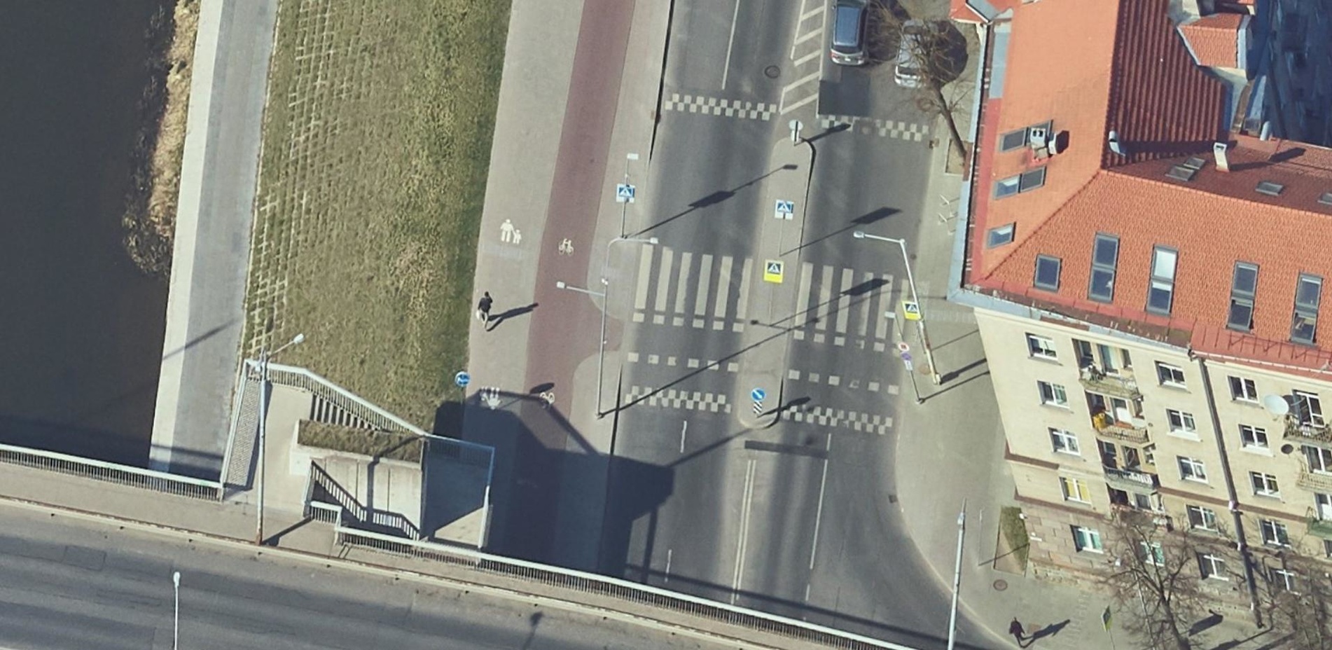

                                      Ir dar viena problema sukūriama tokių sprendimų - kai dvirtakis sukeistas su šaligatviu vietomis, neteisingo dvirtakio atkarpos galuose, kur dvirtakis jungsis/iasi su teisinga tvarka įrengtu dvirtakiu, bus persikryžavimas dvirtakio su šaligatviu...

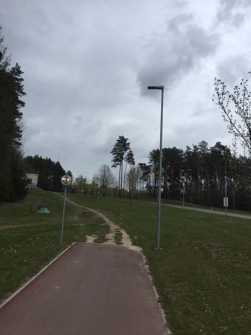

                                        Click image for larger version  Name:	20200508_162605.jpg Views:	1 Size:	238,2 kB ID:	1800693
                                        Click image for larger version  Name:	20200508_162722.jpg Views:	1 Size:	307,6 kB ID:	1800694

                                        Viršuliškės. Po reikalų su statybos inspekcija, perpozicionavo el. apšvietimo stulpą už pervažos:
                                        Click image for larger version  Name:	20200508_164019.jpg Views:	1 Size:	241,6 kB ID:	1800704
                                        Click image for larger version  Name:	20200508_164030.jpg Views:	1 Size:	249,2 kB ID:	1800705
                                        Click image for larger version  Name:	20200508_164038.jpg Views:	1 Size:	247,1 kB ID:	1800706
