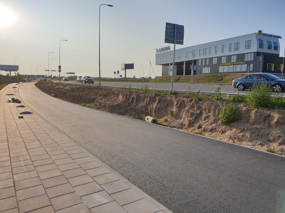

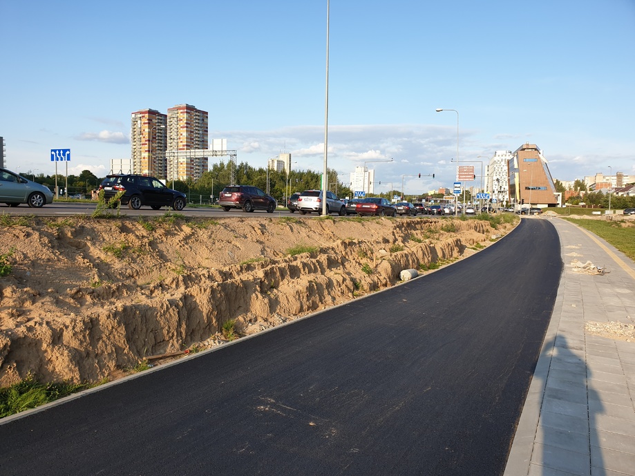

        Gautas atsakymas kodel Pilaites pr takas daromas ne pagal projekta:
        https://tvarkaumiesta.lt/problem/109404
        Dviračių tako įrengimą žemiau techniniame projekte numatyto lygio sąlygojo šioje vietoje esantys dujotiekio tinklai. Pagal ESO reikalavimą jų negalima užpilti papildomu grunto kiekiu (dėl per didelių apkrovų), todėl pasikeitė dviračių tako, šaligatvio vieta. Visi numatyti želdinimo darbai (kiekiai) bus atlikti.
        Kaip galejo buti patvirtintas projektas be ESO sutikimo, jei ten eina ju trasa bei kas dabar atsakingas uz vandens nuvedima, sugalvokite patys.
          Ant TP (prieinamas CVP IS https://pirkimai.eviesiejipirkimai.l...asp?PID=420215) yra visi ESO suderinimai/sutikslinimai ir parašai.
          Šiaip labai keista priežastis, nes tas didelio slėgio skirstomasis dujų vamzdynas kerta aplinkkelį, taigi jis yra dideliame gylyje ir vargu ar atkartoja paviršiaus reljefą, taigi ties aplinkkeliu, jo pakraščiuose yra gerokai didesni grunto pylimai, todėl čia papildomi keli šimtai m3 grunto ne kažką pakeistų.
          Kažkoks formalumas rastas, kad nereikėtų daryti papildomų, rangovo pasiūlyme neįvertintų, sankasos supylimo darbų.
          Vis vien topas yra vandens nuvedimo sprendimas Žemiausioje vietoje asfaltas pakeltas iki šaligatvio lygio, kad viskas persipiltų per šaligatvį. Lietaus kanalizacija? - Ne negirdėjome.
          Kadangi už šaligatvio prasideda privatus sklypas, tai geriausia bus, jeigu jame sukels grunto lygį (kas ir turėtų būti padaryta atsižvelgiant į ten esančių griaučių pirmo aukšto perdangos lygį) ir tuomet padarys puikų "baseiną" pasiplaukiojimui su dviračiu po gero lietaus.
