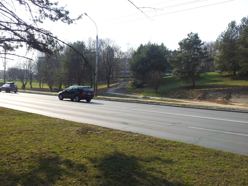

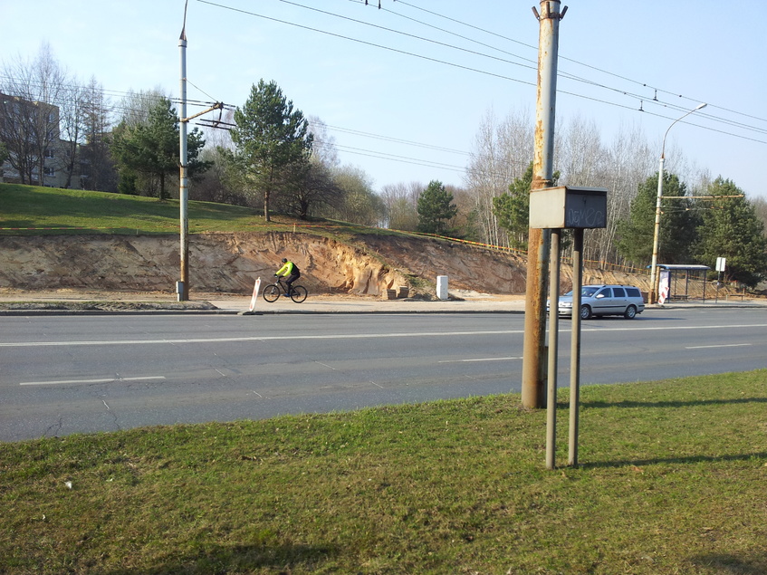

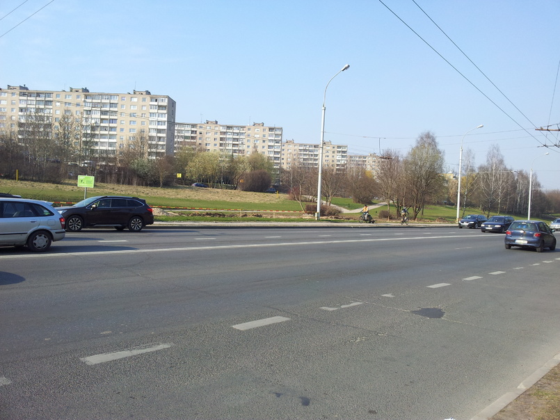

        Lazdynai, takas prie arkliuko.

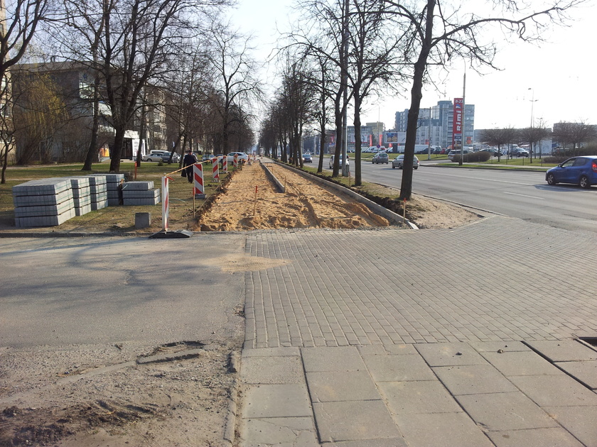

          Kareivių g. nuo Žirmūnų g. iki Neries g.:

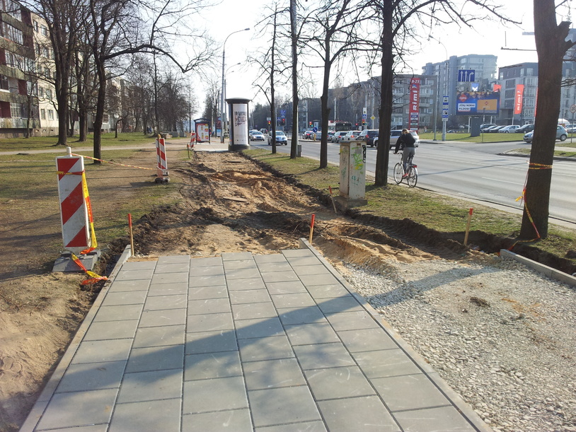

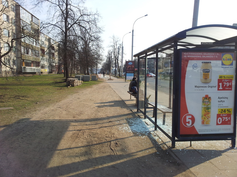

          Žirmūnų g. nuo "Lidl" link Šilo tilto. Nuotraukos su darbais pradėtais šį pavasarį, link tilto asfaltuota ir buvo pradėta rudenį.

            Net įdomu pasidarė, kaip spręs atkarpą prie VT perono. Pasiliko pabaigai, nes matyt daug galvot reikia. Jau įtariu, kad tiesiog išvingiuos dvirtakį įstrižai kertant šaligatvį, o pėsčiuosius paleis tiesiai per peroną. Nes nu o kas čia negerai?...
