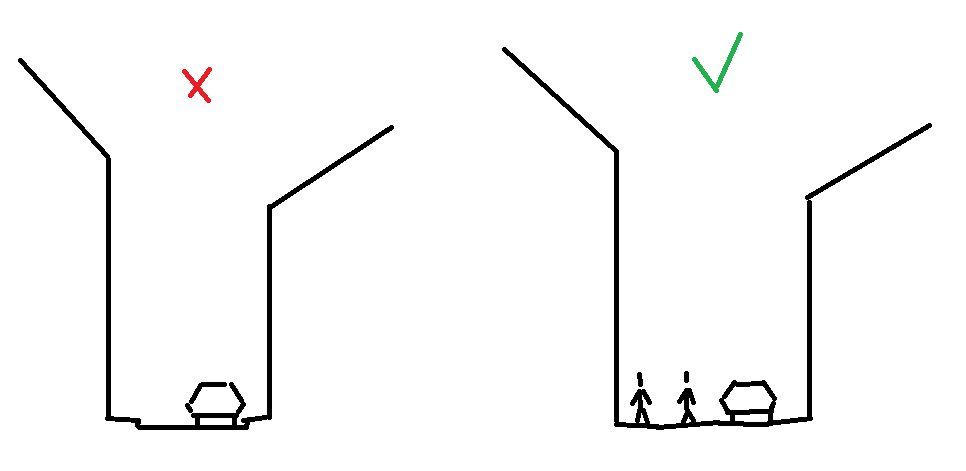

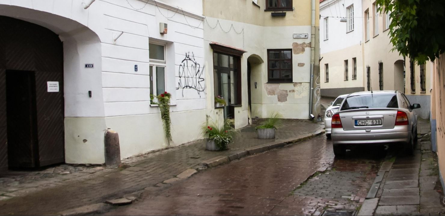

    O ne:
    Click image for larger version  Name:	senamiescio g vaizdelis skapo g.JPG Views:	1 Size:	128,4 kB ID:	2227942
    Click image for larger version  Name:	senamiescio pjuvis eismui.JPG Views:	1 Size:	22,1 kB ID:	2227943

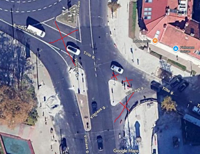

        Taip pat būtų galima panaikinti šitus piktybinius auglius:
        O dar geriau būtų reorganizuoti sankryžą. Ok susitaikome su tuo, kad žiedas lieka, bet:
        Keičiame šviesoforų išdėstymą.
        Vietoj nelogiško šviesoforo nusukimui į Vilniaus g. paliekame paprastą perėją, kur VT nereikės laukti - taupome laiką.
        Padarome normalią salelę žalumai, kad dar sumažinti juodumo kiekį. Na ir nuimame bet kokį norą pravažiuoti tiesiai. Išvažiavime į žiedą iš Tilto g. siauriname jeigu reikia iki STR numatytų (2,5 ar 2,75 neatsimenu tiksliai), naikiname tą šviesoforą pėstiesiems.
