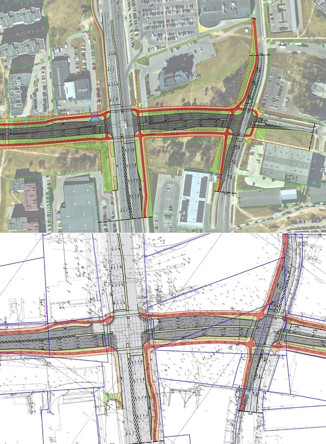

          Labiausiai patiktų 1+1 su vidurine linija kairiesiems posūkiams. Tiktų kai kurioms gatvėms, kurios 2+2 be skiriamosios žalios vejos.
            Piko metu labai praverstų 2+2 gatvė.
            Besiplečiantys rajonai (Gineitiškės, Pavilnionys) ir perpektyvinis užstatymas (Justiniškėse/Pašilaičiuose) pagal rengiamą BP reikš, kad Pavilnionių g. neišvengiamai taps tranzitine.
            Nutiesus M.Lietuvio gatvę esama sankryža su Ukmergės g. reikš maksimalų prisotinimą ir tikėtinai nebeliks 2 juostų į dešinę (tai pralaidumas minimum perpus mažės). Būtų taip dabar tai Perkūnkiemo bei Gabijos g. ištiktų kolapsas.
            Kairieji posūkiai Ukmergės g. jau dabar prisotinti, netelpama į kišenes. Alternatyviai važiuojama aplink Depo per S.Neries arba per Gabijos g.
            Manau šioje vietoje logiška numatyti platesnę jungtį, užtikrinant sklandesnį tranzitą, bei galimybę apvažiuoti kliūtis, neužtikrintus vairuotojus, išsukinėjančius, atlaisvinti juostą VT įsukimui ir t.t.
            Perspektyvoje gatvė jungsis iki pat L.Giros g. tai srautų dinamika dar kis. Žinoma suprantu tuos, kurie dabar mato pievą ir tešlyną, bet kaži ar geriau jei būtų siaura ir "gudriausieji" ieškotų alternatyvių nereguliuojamų zig-zagų tarp gyvenamųjų, kol kiti metras po metro lėtai judės 1+1 gatve.
              Pavilnionių g. tiesiog nuims srautą nuo visų tam nepritaikytų aplinkinių mažų gatvelių.
