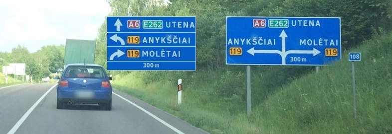

                      Man asmeniškai esami ženklai aiškesni dėl krypčių. Siūlomuose ženkluose rodyklės į kairę ir į dešinę painiojasi.
                        Man irgi dabartiniai ženklai gerokai aiškesni, nes juose galima matyti kokia sankryžos konfigūracija. Vizualiai matant schemą žymiai paprasčiau yra suprasti kur yra reikalingas nusukimas, nei matant tiesiog kryptį ir atstumą metrais.
                          Man taipogi naujai pasiūlyti variantai mažiau aiškūs ir tuo pačiu mažiau priimtinesni. Pagrinde, dėl minėto rodyklių painiojimosi. Dabartiniai ženklai puikiai parodo kuriose kryptyse nuo kelio pasukus galima atrasti gyvenvietes.
                            Tokiu atveju, galbūt užtektų tokio dizaino tik su skirtingo lygio sankryžomis, kai yra tik vienas išvažiavimas, trišalė sankryža arba išsišakojimas? Pvz. kažkas panašaus yra Švedijoje bei Suomijoje ir kai kur Estijoje (kas liečia skirtingų lygių sankryžas). Pastebėjau, kad Estijoje plačiai naudojamas variantas paplitęs ir Islandijoje. Išsišakojimas arba skirtingų lygių sankryža su vienu išvažiavimu Švedijoje pažymėta taip:
                              Aišku. Man pačiam suprojektavus tokius ženklus kilo negera nuojauta ar toks dizainas pasiteisins ar net būtų priimtas. Įmanomas variantas, kodėl likusios Baltijos šalys nenusikopijavo Estijoje naudojamo ženklinimo. Tiesa, manau, kad estiškas variantas būtų praktiškas trišalėms kryptims.
