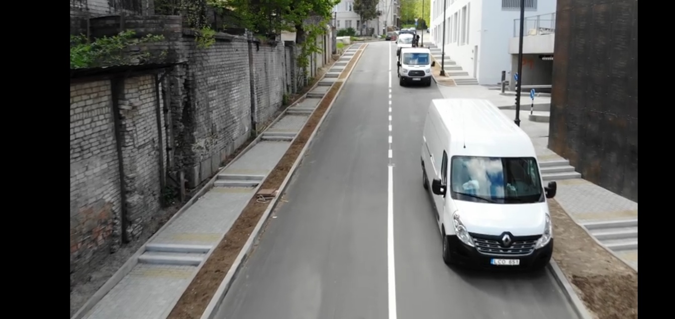

    Čia bus varijantas, kad pagal STR nuolydis perdidelis gavosi tai privalėjo dėti laiptus
    Kalnuotoje šalyje nėra vietos neįgaliesiems!
      Parašė Mindzius-LT Rodyti pranešimą
      Na bet automobiliams tinka kažkodėl... jei galima asfaltą be laiptų padaryti, tai kodėl šaligatvio negalima...
        Greičiausiai, kad taip ir bus. Tik buvo galima improvizuoti - daryti ,,pandusinį'' šaligatvį: kur kas, kaip reikalauja STR, tam tikrą žingsnį būtų suformuotos horizontalios (,,poilsio'') aikštelės. Ir viskas.
          Galima būtų tuo tikslu visą gatvę padaryt pandusinę, t.y. kaip yra San Francisko garsioji gatvelė. O eismą galbūt padaryt vienpusį (nors čia sakau iš oro - nežiūrėjau ten eismo situacijos aplinkinėse gatvėse).
            Jeigu kalba apie Lombard St vingius tai ten pėstiesiems daug laiptų - serpantinas tik automobiliams. Bet in general SF dauguma tų šaligatvių su dideliu nuolydžiu tiesiog neria stačiai žemyn be jokių laiptų nebent jau labai extreme 30%+ nuolydis kaip Filbert St. Šita Paupio gatvelė lyguma palyginus.
              Persikelkime į Paupį, kur kažkokiu būdu praslydo projektas, kurio visas šaligatvis, tiesiog... laiptuotas:
              https://m.facebook.com/story.php?sto...28895600745827

              Jau per vėlu skalambinti varpais? visiškas epic fail'as
                O kas už tai atsakingas, VMS ar Darnu Group?
                  Kiek teko matyti FB, D. Meiželytė ieško sprendimų klausimui.
                    Tai kad tokie STR reikalavimai. Jei yra nuolydis didesnis, turi būti laiptai. Nelabai suprantu, kame problema? Kad neįgalieji negalės su vežimėliais užvažiuoti? Jiems iš kitos pusės pastato iš dešinės yra pandusas.
                    ​​​​​​Kitokiems sprendimams nelabai ir vietos čia yra.
                      FB apie tai diskusija labai konkreti praėjusi. Pasirodo yra persona, atsakinga už neįgaliųjų reikalus, kuri deda parašus ant va tokių projektų. Čia jeigu kabintis ant to, kad neįgaliesiems nepritaikyta.
                        Nesu įsigilinęs į STR dėl nuolydžių, bet kaip tada daromi šaligatviai pvz Antakalnyje, Naujamiestyje, arba kad ir visai netoli Paupio? Gaunas, kad nepaiso STR vardan sveiko proto, ar visgi ir pagal STR galima padaryt be laiptų? Manau problema yra ne neįgalieji, nes jeigu tai būtų vienintelė problema, tai šalia bus statomas dar vienas verso centrų kvartalas ir tuo tikrai bus pasirūpinta. Problema yra kad tai tiesiog nepatogu ir bent jau iš kairės pusės laiptai tikrai nebuvo reikalingi.

                            Na gal ta kažkokia ponė/teta Nijolė ir pardavinėja savo parašus, be šiuo atveju nematau prasmės vystytojui (ar kas tai darė?) pirkti tą parašą, kad paskui daryt pagal STR (jeigu ten yra būtent tokie reikalavimai). Jeigu pirktų parašą, darytų kaip tik atvirkščiai, be šitų laiptų tikriausiai ir pigiau būtų buvę...
                              Nereikia to "pardavimo" suprasti taip tiesiogiai. Šiuo atveju pardavinėja - tai gauna algą, nors realaus jokio darbo neatlieka.

                                Šioje vietoje nematau kitų sprendimų, nes kelio plotis nedidelis - nebent keisti į vienpusio eismo gatvę, tai kažkiek minimaliai padaugėtų vietos kitiems sprendimams.
                                ​​​​​​Vėlgi, būtų tiesiog šaligatvis be laiptų - atsirastų tokių, kas žiemą verks,kad šaligatvio nespėja druska paberti ir nesaugu vaikščioti, nes nuolydis didelis.
                                Jeigu taip jau trūksta užvažiavimo neįgaliems, galėtų tiesiog nubraižyti linijas važiuojamojoje dalyje kaip Naugarduko g. Palei šaligatvį - problema būtų išspręsta.
                                  Tai ne tik neįgalieji, dar yra tėveliai su vežimėliais. Žiema amžinai nebūna, galėjo vienoje pusėje padaryti su laipteliais, kitoje be ir žiemą pastatyti kelio ženklą pėstiesiems slidu su įkalnės procentu. Būtų turbūt pirmas Lietuvoje.
                                    Dar pridursiu, kad laiptai blogai ne tik dėl neįgaliujų ir tevėliu su vežimeliais. Visiems tai blogai. Visiems kartais tenka eiti su bagažu ant ratukų, vesti dviratį, temti ka nors ant ratukų itt. Senyvo amžiaus žmonėms, vaikams ir be ratukų tai gyvenimo nepagerina.
                                      Tai tam ir skirtas pandusas už pastato dešinėje.
                                      ​​​​​​Aišku gal reiktų kažkaip geriau ji pažymėti, kad visi kam reikia žinotų,kad visai šalia galima užkilti į viršų be jokių problemų ir nereikia eiti važiuojamąją kelio dalimi.
                                        Tai, kad naujai įrengtoje gatvėje pėstieji turi ieškoti kažkur už namo panduso ir lifto, jau yra signalas, kad su infrastruktūra kažkas yra negerai Kaip minėjo Resutas, tie laiptai apsunkins judėjimą labai nemažai pėsčiųjų grupei, tad reikia tikėtis, jog pavyks kažkaip dar pakoreguoti situaciją.
                                          pala, pandusas privačiame sklype ar kur? Šis laiptuotas šaligatvis privačioje teritorijoje ar valstybinėje? Ir kaip minėjau, vienas sprendimų tai daryti improvizuotą šaligatvį - dalis (mažesnė) horizontali, sekanti - nuožulna, vėl horizontalė, vėl nuožulna.
