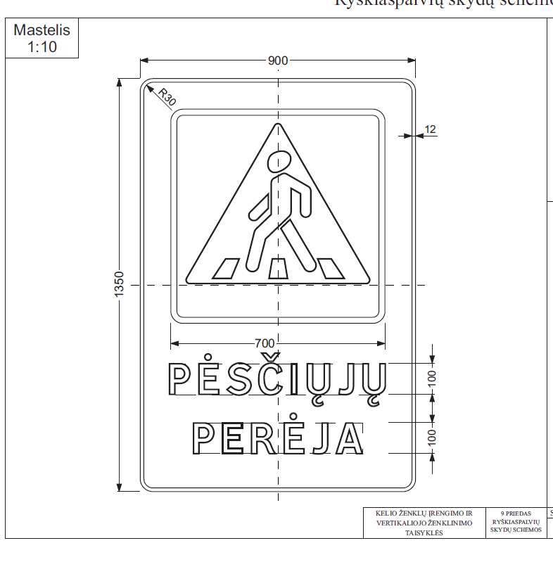

    Nemanau, kad savivaldybė gali patvirtinti , tai kas prieštarautų ar neatitinka ministerijos patvirtintų taisyklių.
    https://e-seimas.lrs.lt/portal/legal...3-82d5bef62131
    Jų priede nurodyti gana konkretūs atstumai .

    Nebent būtų surasta s kažkoks apėjimas šių taisyklių kaip individualiai projektuojami ženklai ar kažkas panašaus.
    Teorijoje neturėtų, o praktikoje, net KET sugeba padaryti pakeitimus, ignoruojant šias taisykles ir jau yra neatitikimai. Tai čia vienos ministerijos atdakomybės ribose. Įsivaizduok kas darosi tarp nesusijusių institutų.

                                  Ai va radau, kad toje pačioje ministerijoje 2010 metais INŢINERINIŲ SAUGAUS EISMO PRIEMONIŲ PROJEKTAVIMO IR NAUDOJIMO
                                  REKOMENDACIJOS R ISEP 10, keitė skydus be užrašų su ženklo centravimu viršuje į ženklo centravimą centre, bet pats skydas buvo visvien didelis. Pagal viską taisyklės yra viršesnės ir naujesnės, tai turi būti statomi tie mažiukai. Vilniaus savivaldybės kažko reglamentuojančio neradau.
