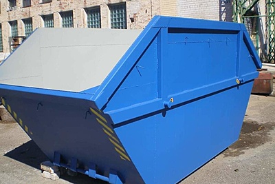

    Galbūt rašau ne į tą temą, bet, gerbiamieji, turiu klausimą ir tuo pačiu idėją.
    Vilniuje po praktiškai kiekvieno buto remonto darbų yra sumalami šaligatviai statybinių atliekų konteinerių masės ir sunkvežimių, kurie juos tampo, nes šaligatviai nėra apskaičiuoti tokiam svoriui. Ar Vilniaus miesto savivaldybės tarybą nėra priėmusi kažkokius reikalavimus šitam reikalui tvarkyti? Nes nematau, kad problema būtų sprendžiama kažkaip. Vienintelis geras būdas, tai kaip statybininkai stato ant kelio (asfalto) ir nešioja atliekas, o ne per šiukšlių "tunelį" pilą į konteinerį, kuris stovi ant šaligatvio. Ar nėra jokio masės ribojimo šitiems reikalams?
    Esu matęs Varšuvoje, kad ant plytelių stovi mažesnės apimties konteineriai (svorio prasme) ir po jais dažniausiai dedamos kokios nors plokštės, kad nesudaužyti ir nesubraižyti šaligatvio. Pas mus, kaip suprantate, iki to dar toli. Esu matęs tik kartą, kad kažkokius balkius padėjo, kad masė pasiskirstytų, bet vis tiek sunkvežimis sumalė bordiūrą.
    Anksčiau planavau parašyti ilgą pasiūlymą savivaldybei, nes kas kartą matydamas tokį konteinerį specialiai prasieidavau po to (po remonto darbų) ir akurat, šaligatvio plyteles reikia perkloti, kurias, kaip patys suprantate, niekas neremontuos, nei ką. Kažkoks chaosas.
    SoulMulticast, John, digital , Milwaukee - idėjų ir pasiūlymų iš to, kaip tvarkosi kiti miestai, bus?
    Kalbu apie šitų ribojimą statyti ant šaligatvių, nes yra mažesnio tūrio (natūraliai) mažesnis svoris prikrovus pilną:
