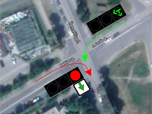

                Šiandien apturėjau situaciją, kurioje išryškėja dar vienas lentelės trūkumas. Žemaičių pl. - Baltijos g. - Grušo g. sankryža. Iš pradžių važiuojama visomis kryptimis iš Baltijos g. Kitos kryptys stovi. Pasibaigus fazei iš Baltijos g., prieš užsidegant žaliam iš Grušo g., iš Baltijos g. dar keli automobiliai pasuka į dešinę degant raudonam signalui su lentele. Užsidega žalias Grušo g. ir nebėra kur sukti į kairę, nes Žemaičių pl. užsikimšęs.

                Kažkas gerai pasakė: kuo tas dešinysis posūkis toks nusipelnęs, kad jam skiriama tiek dėmesio. Kodėl neskiriama tiek dėmesio kairiajam posūkiui, pėstiesiems. Ši situacija parodo, kad kartais suteikdami prioritetą vieniems, pabloginam situaciją kitiems.

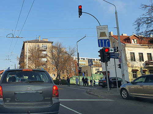

                              Grįžtu prie Vilniaus Kalvarijų - Juozapavičiaus sankryžos. Dabar kabo lentelė iš Kalvarijų g. Atskira juosta į dešinę yra.

                              Kaip vyks eismas nuėmus lentelę? Degant žaliam signalui, bus sukama į dešinę praleidžiant pėsčiuosius ir dviratininkus. Ir viskas? Numačius įrengti papildomą sekciją pagal 2019 m. šviesoforų įrengimo taisyklių redakciją, atsiranda galimybė dešinį posūkį leisti kartu su važiuojančiais iš Juozapavičiaus g. Tokiu būdu dalis automobilių į dešinę pasuks netrukdomai, o degant žaliam signalui sumažės automobilių, kurie suka į dešinę kartu su pėsčiaisiais ir dviratininkais. Šiuo atveju papildoma sekcija nepablogina pėsčiųjų ir dviratininkų saugumo, o priešingai - jį padidina.
