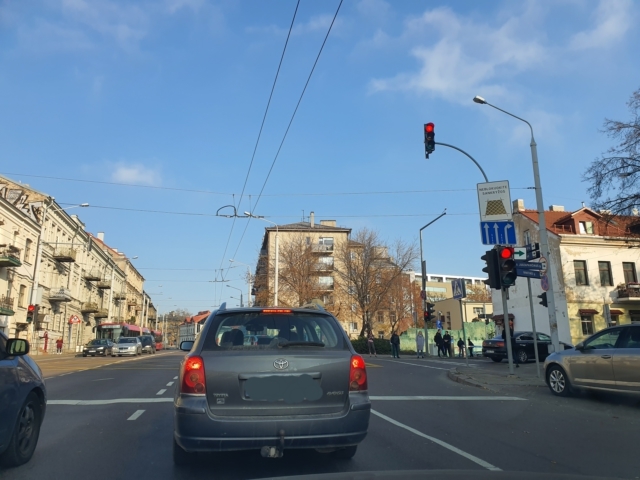

                          Gal gali pakomentuoti vilniečiai? Vilniaus Kalvarijų g. - Juozapavičiaus g. sankryža. Iki sausio 1 d. nuims lentelę. Degant žaliam transporto signalui kartu bus leidžiamas lygiagretus pėsčiųjų ir dviratininkų eismas, kaip ir dabar. Kodėl savivaldybė neplanuoja įrengti papildomos sekcijos, jei ji leistų sukti degant raudonam signalui, kai važiuojama iš Juozapavičiaus gatvės? Juk centras. Degant raudonam signalui pasuktų papildomi automobiliai į dešinę, nesukeldami niekam pavojaus.

                            Bandau su brėžinuku Esama situacija. Žalios rodyklės - leidžiamos kryptys vienos fazės metu. Iš viso sankryžoje 4 fazės, analogiškos šiai (t.y. atskiras reguliavimas). Raudona rodykle pavaizdavau galimą sekciją dešiniam posūkiui. Tokiu atveju pėstiesiems tuo metu negalės degti žalia šviesa tose kryptyse, kurias "kirs" sekcija.
                              Ir skersine ir lygiagrečia.
                              Ačiū. Na čia labai netipinė fazė, dabar supratau Nes būtent šioje fazėje ir gali degti papildoma sekcija dėl sukančiųjų į kairę iš dešinės sankryžos pusės. Bet kadangi tuo metu netipiškai leidžiami pėstieji, tai sekcija negalima. Arba reikia keisti pėsčiųjų fazes.
