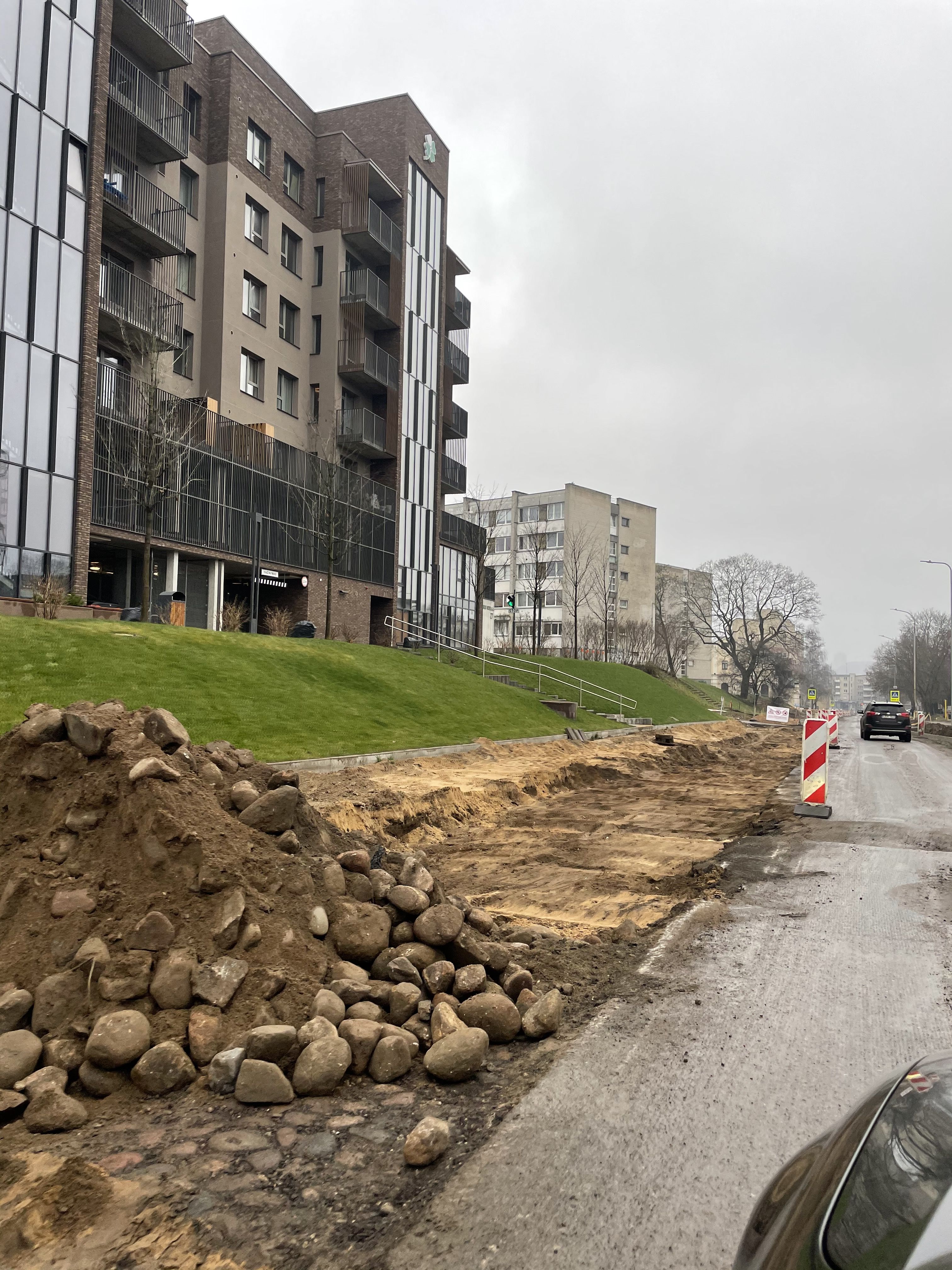

      Labai įdomiai atrodo Giedračių gatvės rekonstrukcija, atkarpoje nuo Daugeliškio g. iki Žalgirio g. išasfaltavo tik pusę važiuojamosios dalies, o kita paliko kaip buvo. Galvojau, kad tiesiog dar nepabaigė, bet darbininkai pasakė, kad taip ir bus, "nū gal cian kur dobė dar užmiasim biškį asvalto", o šiandien žiūriu jau yra ir žymėjimas, o darbininkų nebeliko ir kvapo. Atrodo tai tragiškai:
      Taip pat ir su šaligatviais, vieną pusę gatvės paliko tokią, kokia ji ir buvo, nes na negi panaikinsi tiek neaiškaus legalumo stovėjimo vietų? Būtų per drąsu, dar kas nors sukritikuotų, o tai blogas PR'as...
      Iš kitos pusės žmonės jau pradėjo pažeidinėti KET ir parkuojasi belenkaip organizuotai ir įdomiai - per dvi juostas:
      Na ir pabaigai perliukas STR gurmanams (sponsored by "nū tai čia senas projektas" ir "nū kitaip padaryt tiesiog nebuvo vietos") :
        1-4 foto. Kaip suprantu iš nuotraukų, buvo išasfaltuota vos ne ištisiniu, bet kai kur paliko tokias seno asfalto salas? Sakyčiau jau tada išvis nedaryti ir pataupyti kol bus pinigų ištisiniam asfaltavimui nei daryti kapi dabar padaryta, nes ties vietomis kur jungiasi skirtingų liejimų asfalto plotai prasideda irimas ypatingai kai prasideda šalčių ciklai. Išbyrės, tada lopys, o lopai vėl sudarys nevientisą sluoksnį ir vėl irs... ir vėl bus lopoma... Lopai.
        5 foto. Nedaug galiu suprasti apie aplinkinį kontekstą, bet kyla klausimas ar ten reikia tokio pločio šaligatvio (8x37,5=300 cm plotis)? Dar matosi kažkoks abejotinos prasmės vejos gabalėlis kairiau šaligatvio...
        6 foto. Legendinis. Prištampavo dviem eilėm stulpų, kurių viena eilė šaligatvį paverčia techniniu šaligatviu : D. ROFL. Ant vienos eilės stulpų negalima buvo uždėti į abi puses gembių ant kurių kabėtų šviestuvai? https://www.eltido.lt/lt/apsvietimo-...-2-0/1-5t5.htm
        7. Lietvamzdis : DDDD
          Dėl apšvietimo stulpų labiausiai užkliuvo. Gal ten 2 skirtingi projektai kaip nors? Vietoj vieno tech. šaligatvio ir šaligatvio, dabar ten 2 tech. šaligatviai. Nebūtų stulpų šaligatvyje ir tos el. skydinės – visai kita gyvensenos patirtis būtų.
            Viena važiuojamosios dalies pusė yra išasfaltuota ištisiniu, kitoje paliko seną asfaltą, tik kur jau buvo gilios duobės biškį patvarkė.
            Ten išvis yra kažkokia Rusijos gilumos lygio pornografija, praėjus toliau 20 metrų šaligatvis išvis per siauras praeiti su vežimėliu. Jau nekalbu apie visur stovinčias mašinas...
            VMS projekte yra tik tech. šaligatvis, tas kur normalesnis yra Korių šaligatvis jų sklype, toliau išvis nėra jokio šaligatvio, lauks dar kokius metus kol Cloud Namai nuties savo sklype. Savaime aišku, kad VMS nebuvo jokių kliūčių suderinti planus su šalia besistatančių projektų vystytojais ir padaryti gerai, bet vėlgi, tam reikia kažką daryti, derinti, žodžiu dirbti, o to nesinori...
