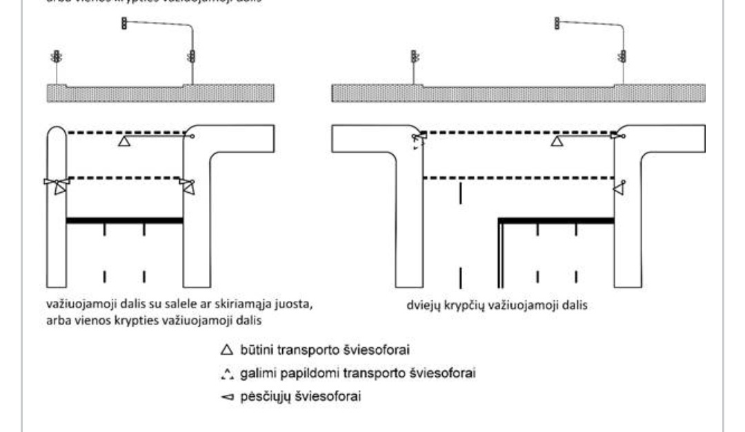

    Tai vis tiek nepaaškina fakto, kodėl šviesoforai du, o sekcija viena. Logikos nėra.
    Bet dabar išplaukia dar vienas klausimas. Jeigu galima šviesoforus įrengti virš kiekvienos eismo juostos, nors neprivaloma, tai gal tuomet galima virš dešiniojo posūkio įrengti tik sekciją, be šviesoforo?
    Vokiečiai kartais įrengia tik papildomas sekcijas. Lietuvoje tokios praktikos nėra.
    Man tai keista atrodo: trys juostos su skiriamaja juosta - šviesoforas iš kaires būtinas. Trys juostos be skiriamos - nereikia. Kur logika?
    Logikos reikia klausti vokiečių, kurie rengė šviesoforų dokumentą, kurį mes iš esmės perėmėme. Mano nuomone, skiriamojoje juostoje ar salelėje šviesoforus visada yra galimybė įrengti ir šviesoforai jose gerai matosi, nes yra šalia eismo juostos. Kairėje kelio pusėje šviesoforus ne visuomet yra galimybė įrengti, be to jie ne visuomet gali būti gerai matomi (užstoja kiti objektai ar pan.), galbūt dėl to kelio savininkui paliekama spręsti, ar jį tikslinga įrengti.

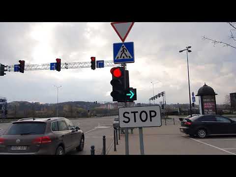

      Kaune šiuo metu veikia 7 naujos papildomos sekcijos į dešinę. Dvi iš jų, nuo pirmadienio - Karaliaus Mindaugo pr. - Kaunakiemio g. sankryžoje.
      Iš Kaunakiemio g. vaizdas vakar (trečią veikimo dieną). Dalis važiuoja per žalią:
      Dalis užstabdo visą srautą, nors iš galo ir pypina (žr. su garsu )
      Bet kai papypina autobusas, tenka važiuot (žr. su garsu):
      Na čia tik kelios situacijos. Bendrai vaizdas gerėja. Reikia laiko, kad visi sužinotų, suprastų.

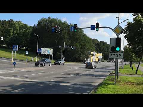

                  Jonavos. g nuo centro pusės. Pėstiesiems žalias signalas užsidega kiekviename cikle, 1 s anksčiau nei transportui.

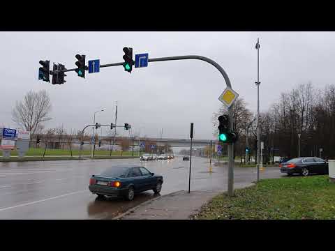

                  Kai kurie vairuotojai dar abejoja, ar važiuoti. Užfiksavau keletą, kurie apvažiuoja stovinčius iš antros eilės:
                  Kiti važiuoja lyg tai būtų įprasta:

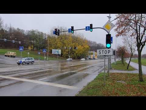

                  Iš Nuokalnės g. pėstiesiems žalias signalas uždegamas tik paspaudus mygtuką.
                  Jei mygtukas nenuspaudžiamas, papildoma sekcija dega ir su žaliu, ir su raudonu signalu:
                  Jei mygtukas nuspaudžiamas, papildoma sekcija dega tik su raudonu signalu:
                    Žiūrint pirmus video susidaro įspūdis, kad drąsiai važiuoja tik dėl dešiniausiojo šviesoforo viršuje prie lentelės "į dešinę" arba iš įpročio dėl ten kabėjusios žalios lentelės.

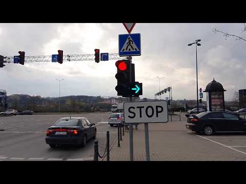

                          O kaip ši situacija?
                          Audi dega žalia (nepamenu ten lyg rodyklė), Citroen irgi dega rodyklė, tad apsisukantys turėtu praleist? Kliūtis iš dešinės.
                          Bet net ir video girdėjosi (garsinis signalas), jei supratau teisingai, kad apsisukinėjantis nelabai patenkinti, kad jiems maišosi.
                            Parašė dinux Rodyti pranešimą
                            Vadovaujantis KET:
                            163. Važiuodamas kryptimi, kurią rodo rodyklė, įjungta papildomoje šviesoforo sekcijoje kartu su geltonu arba raudonu signalu, vairuotojas privalo duoti kelią iš kitų krypčių pagal leidžiamąjį šviesoforo signalą važiuojančioms transporto priemonėms.
                            sukantis į dešinę turi praleisti apsisukantį.
                            Atkreipiau dėmesį į šią situaciją. Manau, kad tie garsiniai signalai ten nebuvo reikalingi, nes visi gražiai susidėliojo. Bet gal sukantis į kairę galvojo, kad sukantis į dešinę suka pagal lentelę, tai labiau susinervino Sukančiam į kairę yra atskiras šviesoforas:
                              Vadovaujantis KET:
                              O kaip žinot koks ten šviesoforas yra? Gi sukančiam gaunasi kad jei ten apsisuka per pagrindini žalia (arba per papildoma sekcija kartu su pagrindiniu žaliu, arba per triju sekciju šviesofora su rodyklėm i kaire) jis turi praleist apsisukančius, bet jei apsisukantiem degtu papildoma sekcija su raudonu tai jau atvirkščiai gaunasi kad sukantis turi pirmenybe.

                                  Galimos šios situacijos:
Name:	Susikertantys posukiai.jpg
                                  Apsisukantysis niekada negali būti tikras, kad jam pirmumas, tai dėl saugumo reiktų visuomet praleisti sukantįjį į dešinę. Sukantysis į dešinę per raudoną su papildoma sekcija turi duoti kelią, nes jam tai nurodo KET 163 punktas. Tik 3 atveju sukantysis į dešinę turi 100 % pirmumą.
                                  Iš principo chaosą į visą šitą reikalą įneša KET 163 p. Pvz., Vokietija jo neturi. Pas vokiečius žalia rodyklė rodo pirmumą, tad sukantysis į dešinę visuomet turi pirmumą, o apsisukantysis pagal konkretų KET punktą turi duoti kelią visiems eismo dalyviams (analogiškai kaip pas mus taisyklė važiuojančiam atbulam).
