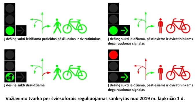

          Kaune yra dar viena sankryža, kurioje papildoma sekcija kartais nedega, kai dega pagrindinis žalias signalas be rodyklių. Juozapavičiaus pr. - Geležinkelio g. - Lidl sankryža.
          Išvažiavimas iš Lidl rekonstruotas pagal dabartines Kelių šviesoforų įrengimo taisykles, tad degant žaliam signalui privalo degti papildoma sekcija. Dažniausiai taip ir yra:
          Bet kai pareikalavimas yra tik į kairę, o į dešinę laukiančių nėra, per klaidą suprogramuota, kad užsidega tik pagrindinis žalias signalas. Nuo lapkričio 1 d. tokiu atveju bus galima sukti ir į dešinę.
            LNK žinios apie KET pakeitimus dėl šviesoforų nuo lapkričio 1 d.
            https://lnk.lt/video-embed/d87607d1-...4-62b343b2a872
              O tai kam tada tie visi pakeitimai nuo lapkričio 1 d., jeigu pagal šviesoforų taisykles degant pagrindiniam žaliam signalui privalo degti papildoma sekcija? Taisyklės prieštarauja taisyklėms? Ar aš kažką ne taip supratau?
                Dabartinės galioja iki spalio 31 d. Naujos įsigalios lapkričio 1 d.

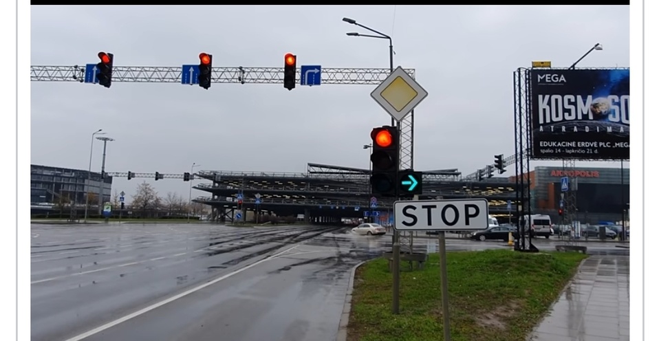

                                        Kaune įjungtos pirmosios Lietuvoje papildomos sekcijos pagal nuo lapkričio 1 d. įsigaliojusius kelių eismo taisyklių pakeitimus. Degant žaliam signalui su išjungta papildoma sekcija, leidžiama sukti į dešinę praleidžiant pėsčiuosius. Kai papildoma sekcija įjungiama (tiek su žaliu, tiek su raudonu signalu), sukti į dešinę yra saugu - pėstiesiems tuo metu draudžiamas eismas. Tačiau, priešingai nei esant lentelei, degant raudonam signalui su papildoma sekcija, nereikia sustoti prieš Stop liniją.
                                        Kaunas, Karaliaus Mindaugo pr. - Kaunakiemio g. šviesoforai
                                        Kaunas, Karaliaus Mindaugo pr. - Prietilčio g. šviesoforai
                                        Kaunas, Neries kr. - Varnių g. šviesoforai
                                          Ar nebūtų poreikio šioje sankryžoje ir ant viršutinio šviesoforo, virš juostos sukti į dešinę, užkabinti sekciją?
