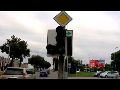

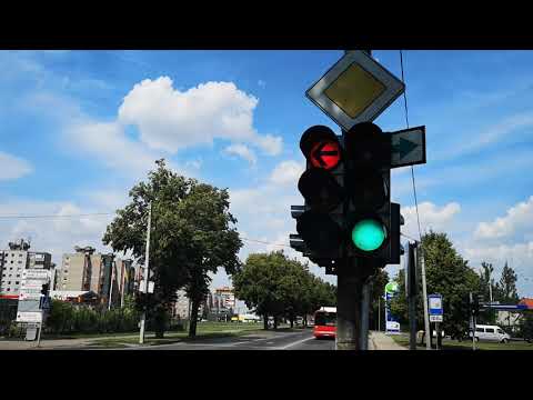

              Pagrindinė naujovė, kad nuo lapkričio 1 d. bus leidžiama sukti į dešinę, jeigu dega šviesoforo žalias signalas be rodyklių, net jeigu išjungta papildoma sekcija.
              ​​​​​Dalį laiko apsaugotas dešinysis posūkis
              36. Jeigu sankryžoje yra ne daugiau kaip viena atskira dešiniojo posūkio juosta, atskirais atvejais gali būti svarbu numatyti papildomą žalio signalo laiką transporto priemonėms, sukančioms į dešinę. Papildomas laikas pridedamas prie pagrindinės krypties žalio signalo laiko, taip gaunamas ankstintasis arba vėlintasis dešinysis posūkis.
              37. Papildomą žalio signalo laiką dešiniajam posūkiui suteikia papildoma sekcija su žaliu rodyklės formos signalu tamsiame fone. Degant pagrindinio šviesoforo žaliam signalui be rodyklių, kai papildomos sekcijos signalas išjungtas, posūkis į dešinę leidžiamas kartu su priešpriešiniu kairiuoju posūkiu, dešinėje esančiu lygiagrečiu pėsčiųjų ir (arba) dviračių eismu (žr. Taisyklių 41 punktą). Degant papildomai sekcijai, dešiniojo posūkio transporto priemonių eismo trajektoriją kertantiems eismo dalyviams (įskaitant pėsčiuosius ir dviratininkus) privalo degti raudonas signalas, išskyrus iš dešinės sankryžos pusės apsisukančias transporto priemones (žr. Taisyklių 19 punktą).
              38. Ankstintojo dešiniojo posūkio atveju papildomos sekcijos signalas įjungiamas degant raudonam šviesoforo signalui, prieš užsidegant pagrindinio šviesoforo žaliam signalui. Papildomos sekcijos signalas išjungiamas prieš užsidegant pagrindinio šviesoforo žaliam signalui, kad pagal papildomos sekcijos signalą važiavusios transporto priemonės prieš užsidegant pagrindinio šviesoforo žaliam signalui būtų pravažiavusios dešinėje pusėje esančią pėsčiųjų perėją ir (arba) dviračių pervažą. Prieš įjungiant pagrindinio šviesoforo žalią signalą turi būti uždegami pėsčiųjų ir dviračių šviesoforų žali signalai, kad lygiagrečiai einantys pėstieji ir (arba) važiuojantys dviratininkai lengviau pasinaudotų pirmumo teise prieš sukančias į dešinę transporto priemones, kurios suka į dešinę pagal pagrindinio šviesoforo žalią signalą be rodyklių (turi būti užtikrinti Taisyklių 51 ir 58 punktų reikalavimai). Jeigu dešinėje sankryžos pusėje nėra nei pėsčiųjų perėjos, nei dviračių pervažos arba dešinėje esantis lygiagretus pėsčiųjų ir dviračių eismas reguliuojamas atskirai nuo transporto priemonių eismo, pagrindinio šviesoforo žalias signalas gali būti įjungiamas iškart išjungus papildomos sekcijos signalą.
              39. Vėlintojo dešiniojo posūkio atveju papildomos sekcijos signalas įjungiamas užgesus pagrindinio šviesoforo žaliam signalui. Užgesus pagrindinio šviesoforo žaliam signalui, papildomos sekcijos signalas įjungiamas ne iš karto, kad priešpriešinio eismo transporto priemonės, sukančios į kairę ir įvažiavusios į sankryžą, galėtų saugiai pabaigti manevrą į kairę, pasibaigus joms skirtam žalio signalo laikui. Jeigu leidžiant posūkį į dešinę pagal pagrindinio šviesoforo žalią signalą kartu nėra leidžiamas priešpriešinio transporto priemonių eismo kairysis posūkis, papildomos sekcijos signalas gali būti įjungiamas iškart užgesus pagrindinio šviesoforo žaliam signalui.
              40. Dalį laiko apsaugotas dešinysis posūkis reguliuojamas papildoma sekcija su žalios rodyklės signalu tamsiame fone, kuri tvirtinama prie pagrindinio transporto šviesoforo (be rodyklių) žalio signalo sekcijos iš dešinės pusės (žr. 3 pav., devintąjį skirsnį ir priedą).
              1 pav. Transporto judėjimo schema, kai judėjimo krypčiai dega žalias rodyklės signalas
              3 pav. Šviesoforas (be rodyklių) su papildoma sekcija į dešinę
