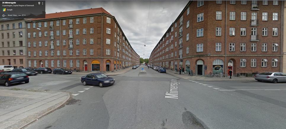

        Standartine Copenhagos sankryza vidury rajono:
        Click image for larger version  Name:	copenhagen.jpg Views:	1 Size:	204,1 kB ID:	1711999
        jie jau turetu buti visi iskeliave anapilin, nes vaiksciuojau street view turbut 10 minuciu kol radau pagaliau perejos zenklus kazkur. Jei pereja reguliuojama, jokiu zenklu nera. Jei nereguliuojama... dazniausiai isvis nieko nenupaisyta.
        ir tai yra fakin ziauriai teisingai! Nes vairuotojai ipranta, kad pestysis gali pereiti faktiskai visur, o didziausia tikimybe del kvartalinio uzstatymo yra butent prie sankryzu ir jie visada vaziuoja atsargiai, o ne tik tuomet kai jiems i akis sviecia zenklai.

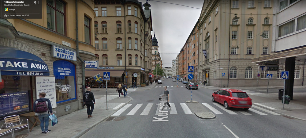

        Stockholme zenklu daugiau. Cia patekau i nereguliuojama sankryza su salele. Bet kazkokiu stebuklingu nerealiu budu uzteko 3 stulpu.
        Click image for larger version  Name:	stockholm.jpg Views:	1 Size:	218,8 kB ID:	1712000
        Ne vienoje reguliuojamoje perejoje zenklu nera. Kitose rajonuose buvau rades ir nereguliuojamas be zenklu.
