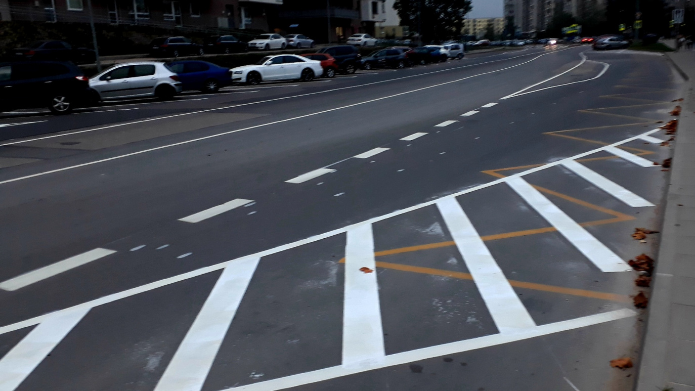

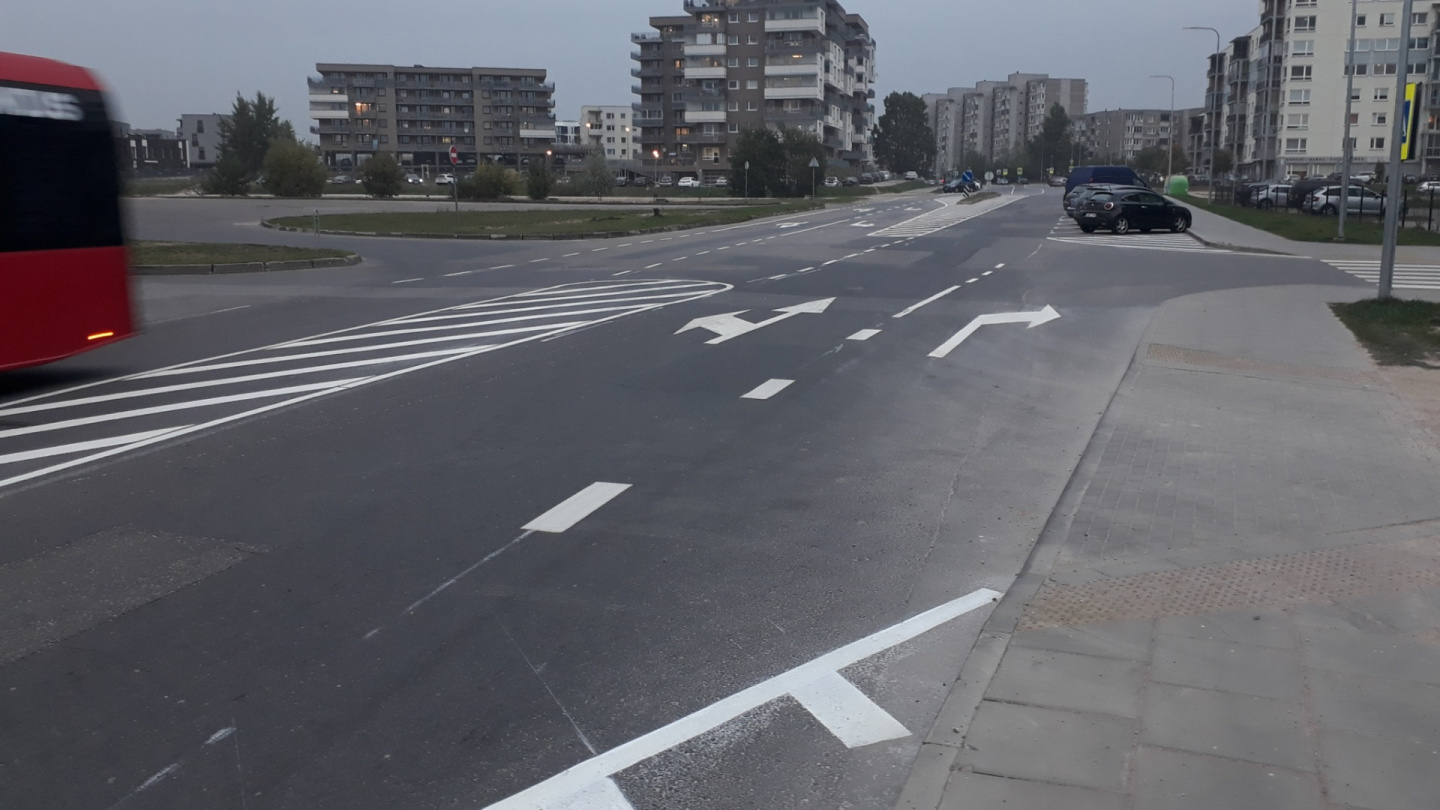

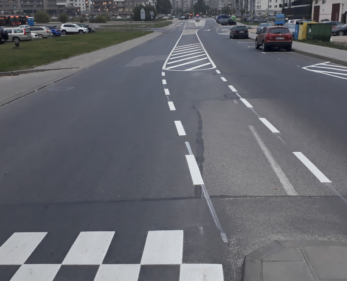

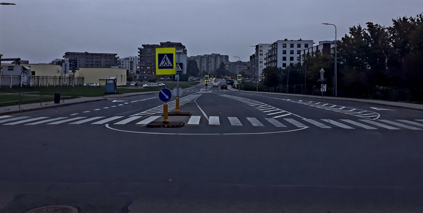

            Pilaitė, Karaliaučiaus g. netoli autobusų žiedo. Įgyvendintas horizontalus žymėjimas "lėktuvų tūpimo take". Liko daug užpaišytų plotų, principe galėjo pasvarstyti apie dviračių juostų sužymėjimą, bet...
            Click image for larger version  Name:	922020192037.jpg Views:	0 Size:	296,0 kB ID:	1829468
            Click image for larger version  Name:	922020191932.jpg Views:	0 Size:	148,5 kB ID:	1829469
            Click image for larger version  Name:	922020192011.jpg Views:	0 Size:	323,8 kB ID:	1829470
            Click image for larger version  Name:	922020191945.jpg Views:	0 Size:	328,0 kB ID:	1829471
            Click image for larger version  Name:	922020191916.jpg Views:	0 Size:	316,1 kB ID:	1829472
              Bent jau aiškiai parodė, kas negerai su šia gatve. Tik galėjo ir perteklinį perėjų žymėjimą nutrint. Kam jis ten, kur nevažiuoja mašinos?
                Toj saloj galėjo ir parkavimo vietas padaryti. Nežinau kiek aktualu aišku šitoje vietoje.

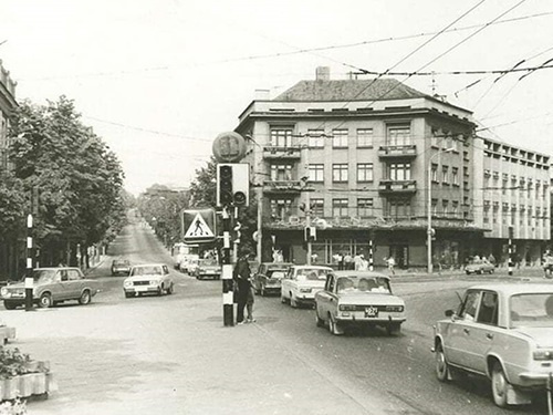

                  Kauno Šv. Gertrūdos - Savanorių pr. sankryžos pokyčiai laike.
                  1980 m.
                  Click image for larger version Name:	1980.jpg Views:	164 Size:	83,7 kB ID:	1856010

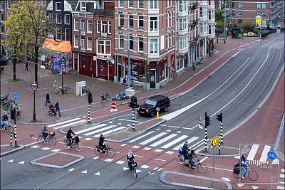

                  Stebiuosi, kad stulpai anksčiau buvo baltai juodi, o dabar nebe. Nyderlanduose, etc. išliko juodai balti. Matomumas geresnis, ypač tamsoje:
                  Click image for larger version  Name:	Sankryza.jpg Views:	251 Size:	387,9 kB ID:	1856091

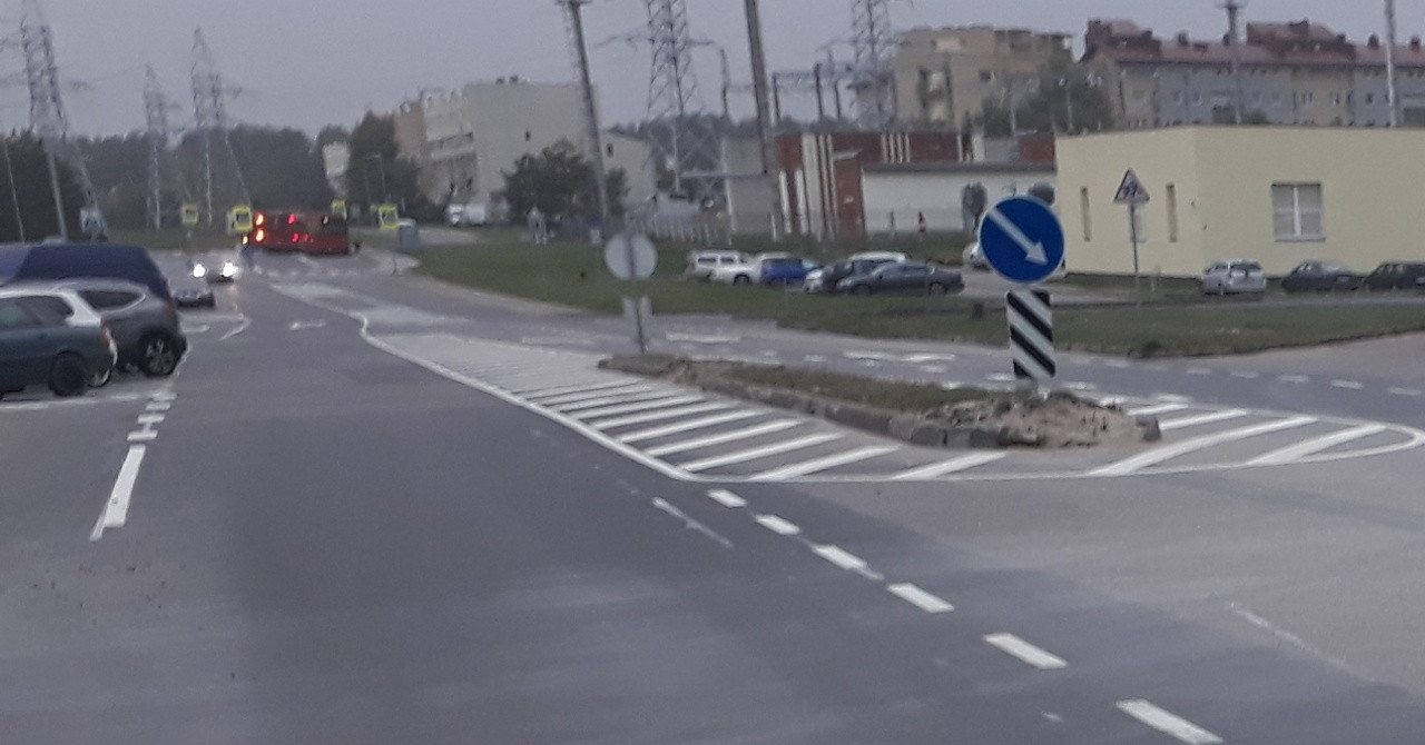

                  Atkreipėt dėmesį, kad Vilniuje, su nauju NT projektu salelėje, vienoje sankryžoje padarytas stulpas dryžuotai?
                  Atkreipiau dėmesį, jog ne tik Nyderlanduose dryžuoti stulpai, bet ir Jungtiniuose Arabų Emyratuose.

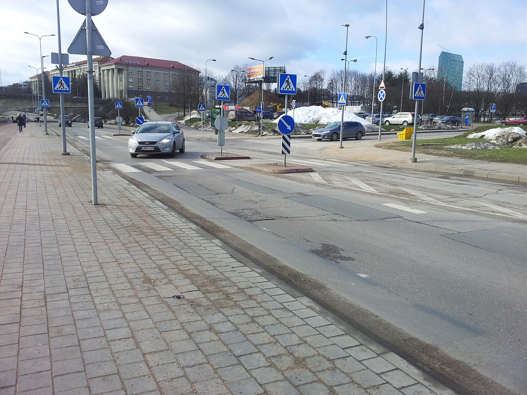

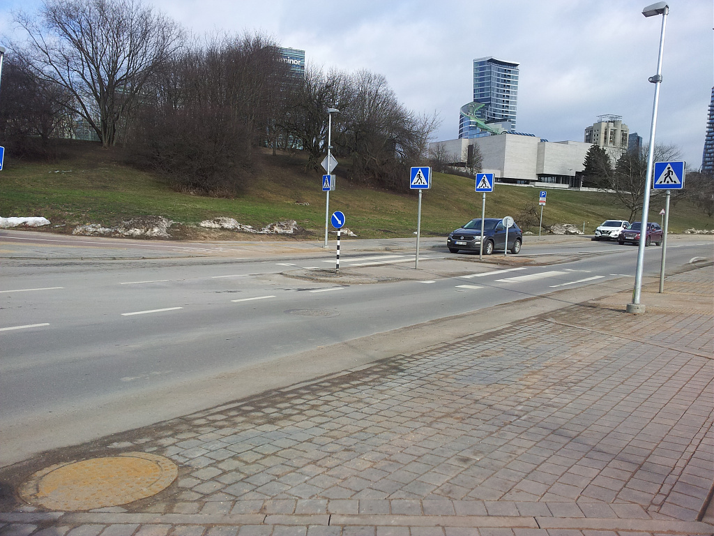

                  Vilnius, A. Nasvyčio g./Upės g.:

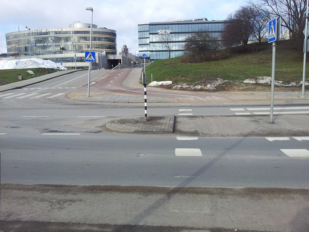

                  Visai prie pat neliestoje sankryžoje, toks standartinis sprendimas:

                  Mašinos mašinom, bet man, kaip dviratinikui labai praverstų visokių perėjų ženklų atramos dryžuostos, nes dažnai būna pagal STR per arti dviračių tako. Pvz. JAE dryžuoti stulpai įrengiami greito eismo gatvėse įspėjamiesiems ženklams. Manau, vien darant dryžuotus stulpus nebereikėtų ryškiai geltonų skydų aplink ženklus. Dėmesį dryžiai pritraukia, bet „neakina”, kaip ryškiaspalviai skydai.
                    Klausimas dėl šio kelio ženklo, ar ne per arti jis taip stovi, yra kokie reikalavimai atstumui? Nes kai trukdo kai taip arti tokiam siauram šalygatvyje. Pravažiuojant dviračiu ar paspirtuku kabinasi vairas/rankenos, nepravažiuoja šaligatvių valymo technika.
                      Panašu, kad:
                      gatvės bortas 15 cm + 2 x 50 cm plytelės + 8 cm vejos bortas = 1,23 m
                      Pagal senovinius standartus galėjo būti 1,20 m min. pločio šaligatvis, dabar min. 1,5 m + 0,25 m apsaugos zona nuo vertikalių kliūčių:
                      Click image for larger version  Name:	Pesciuju_STR_2019-03-10.png Views:	0 Size:	32,8 kB ID:	1868510 Click image for larger version  Name:	Apsaugos_zonos.jpg Views:	0 Size:	42,2 kB ID:	1868511
                      Įtariu turėtų būti 0,5 m nuo borto apsaugos zona (šaligatvio platinimas) +1,5 m šaligatvis, ir 0,5 m atsumas nuo stulpo (0,25 m senamiesčiuose ir soduose, etc.) = 2 m šaligatvis (ir atitrauktas stulpas į šoną).
                      Tas minimalus šaligatvio plotis galėtų būti esant šoninei kelio juostai (jei šaligatvis atitrauktas nuo važiuojamosios dalies). Min. šoninės skiriamosios juostos (jeigu ji įrengiama) plotis 1 m arba 2,3 m jei su medžiais / krūmais.
                        Dryžuotas stulpas čia ženklinimas 2.3, dabar dažnai naudojamas naujuose projektuose. Taip pat matote ir mažesnį nukreipiamąjį ženklą (dydžio grupės nepasakysiu iš akies). Šie sprendiniai skirti gerinti matomumą, t.y. ženklai neužstoja pėsčiojo laukiančio saugumo salelėje, ypač aktualu vaikams, kurių ūgis nedidelis. Iš principo toks sprendinys turi būti taikomas visur analogiškose vietose - pėsčiųjų perėjų saugumo salelėse.

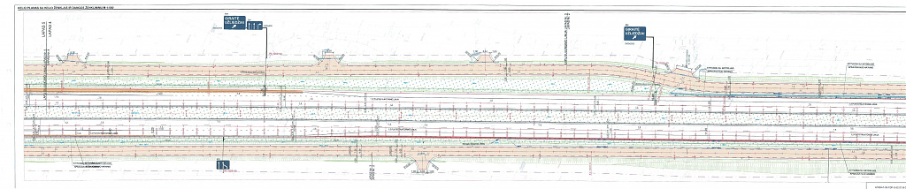

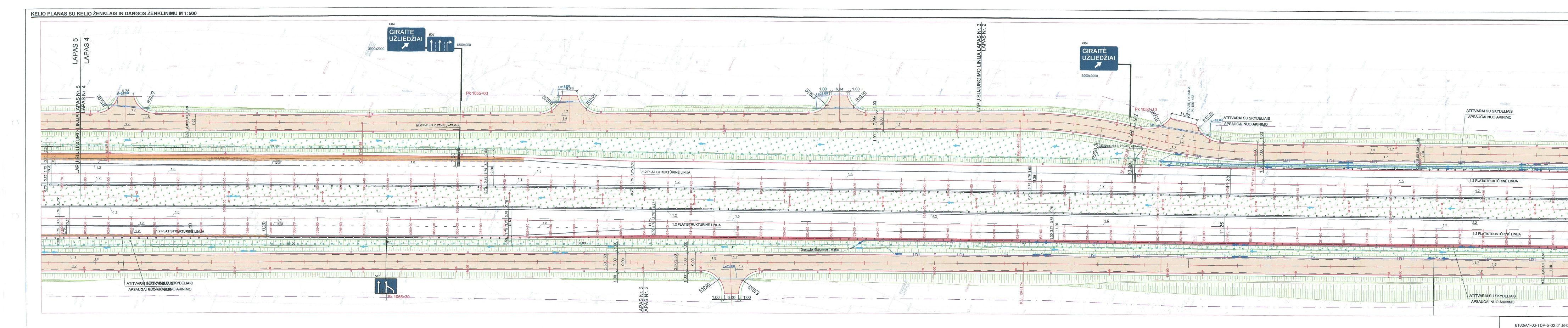

                          Nežinau ar buvo pasidalinta, tad įkeliu kaip atrodys Giraitės sankryža po rekonstrukcijos.
                          Įdomūs gana unikalūs sprendiniai:
                          1. Lėtėjimo/greitėjimo juostų prailgintos. Šalia 250 m paprastos greitėjimo/lėtėjimo juostos, papildomai pridėta 190 m atkarpa, kuri nuo pagrindinės važiuojamosios dalies atskirta siaura triukšmo juosta
                          2. Ženklinimas. Naujojoje Giraitės sankryžoje panaudotas Vilnius-Utena naujo 2x2 ruožo sprendimas su vokiško autobano stiliaus rodyklę į išvažiavimą, papildomai pridedant tą pačią rodyklę be atstumo iki sankryžos ženklinimo kažkur 300-500 m prieš sankryžą.
                            O kodėl be atstumo? Man kaip vairuotojau tai su atstumu būtų informatyviau, būtų aiškiau orientuotis kur tas nusukimas.
