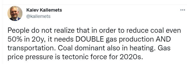

    Estų fiziko ir energetiko Kalev Kallemets vertinimas. Jeigu eisime žaliuoju kursu kaip dabar, t.y. stengiamės generuoti elektrą iš vėjo ir saulės, o kuomet saulės ir vėjo nėra rezervui naudojame dujas (dabartinė Europos kryptis) ir darysime tai ne tik Europoje , bet ir visame pasaulyje (o klimato kaitai tik pokyčiai bendrapasauliniu mastu ir tėra svarbūs), tai tam, kad sumažinti anglies vartojimą perpus (tik sumažinti, o ne visai atsisakyti) dujų gavybą pasaulyje reikės padvigubinti. Su visa to įtaka dujų kainoms ir dųjų išteklius valdančių šalių įtakos pokyčiams

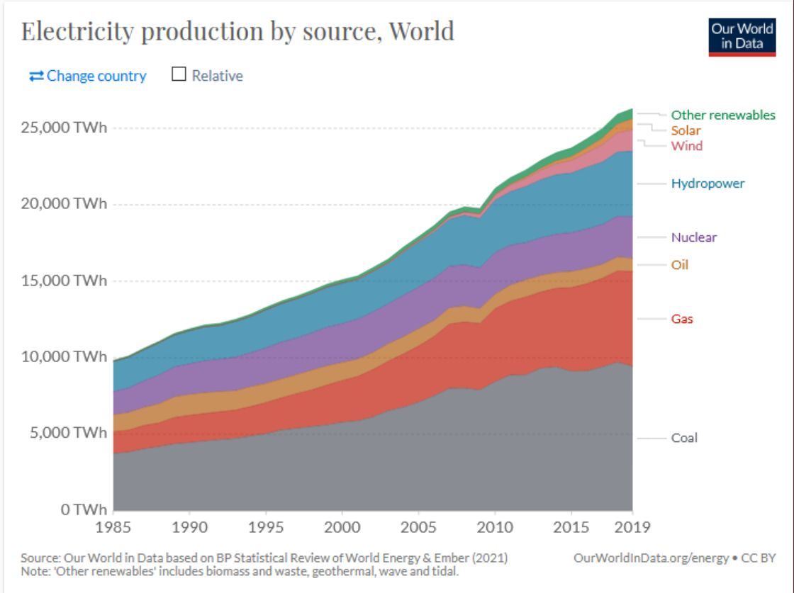

    Dabartinė pasaulinė kuro struktūra elektros energijos generacijoje pasaulyje atrodo taip:

      Čia yra 1 esminė loginė klaida. Nereikia vėjo ir saulės generacijos minimumą ir kaip pasekmė kitų šaltinių generacijos maksimumą iškišinėti už situaciją, kuri tarytum bus visada. Taip, vėjo jėgainių vidutinis galingumas yra tik ~30% nuo maksimalaus projektinio, bet niekas nedraudžia statyti daugiau vėjo jėgainių ir trumpų laikotarpių perteklių naudoti HAES užpildymui, hidroelektrinių generacijjos mažinimui ir t.t.
      Ir aišku tada dujų deginimo gal visai nereikės. Esmė tame, kad anglių deginimo mažinimas nereiškia dujų deginimo didinimą 1:1. Žalioji generacija augs ir augs, nes pasiūla skatina paklausą ir atvirkščiai visomis prasmėmis, kaip foto elementų, vėjų jėgainių tobulėjimą, pigimą ir t.t.

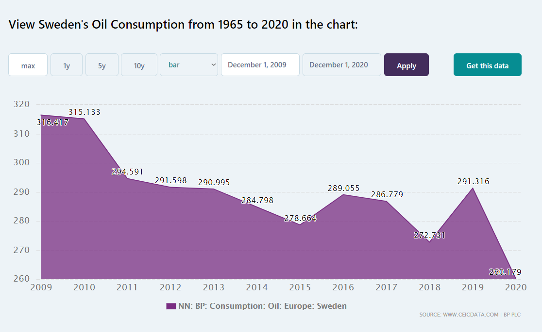

                                      Skrydžiai svajonėse ir realybėje ... Labai nesinori, kad su dabartiniais planais atsitiktų tas kas su kai kuriais senais atsitiko. Duok Dieve. Delfi.lt , 2006 metai. Švedijos (ne Lietuvos) vyriausybės planai. Priminkite man kokie dabar metai ?
                                      Švedija, pirmoji iš išsivysčiusių Vakarų pasaulio šalių, ketina radikaliai keisti energetinę sistemą - per 15 metų ši Skandinavijos valstybė nori visiškai atsisakyti naftos, rašo Didžiosios Britanijos laikraštis "The Guardian".
                                      Stokholmas, rašo "The Guardian", planuoja visas organinio kuro energijos rūšis pakeisti energija iš atsinaujinančių šaltinių anksčiau negu dėl klimato pokyčių ims griūti ekonominės valstybių sistemos arba, pritrūkus naftos, žaibiškai ims kilti jos kainos. "Savo priklausomybę nuo naftos turime likviduoti iki 2020 metų, - pareiškė Švedijos ūkio plėtros ministrė Mona Sahlin. - Visuomet bus geresnių alternatyvų naftai, ir mes pasieksime, kad nė vieno namo šildymui nebereikėtų kuro, gauto iš naftos, nė vienam vairuotojui - benzino".
                                      Skaitykite daugiau: https://www.delfi.lt/verslas/verslas...s.d?id=8737142
                                      Meanwhile realybė buvo tokia:

                                        na kaip oil consumption sumazejo nuo 320 iki 260 - gana neblogai zinant kad padidejo ir populiacija ir per capita consumption ir gdp.
