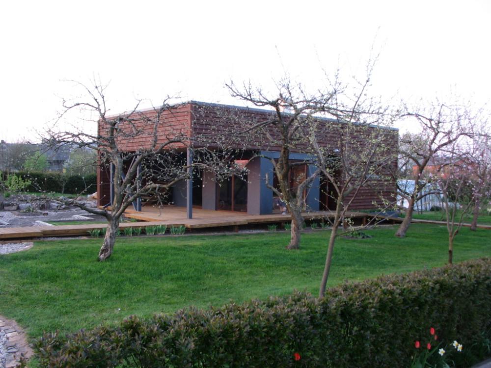

                          Kaip vieni pirtininkai minėjo, pirtis pastayta Lietuvoje yra nei rusiška, nei suomiška, o lietuviška. Tai va būtent tokia pirtį susiprojektavau ir pastačiau. Manau garinė neapsprendžia pirties tipo, ji gali būti ir suomiškai sausa (nors patys suomiai gara tikrai mėgsta) ir rusiškai drėgna.
